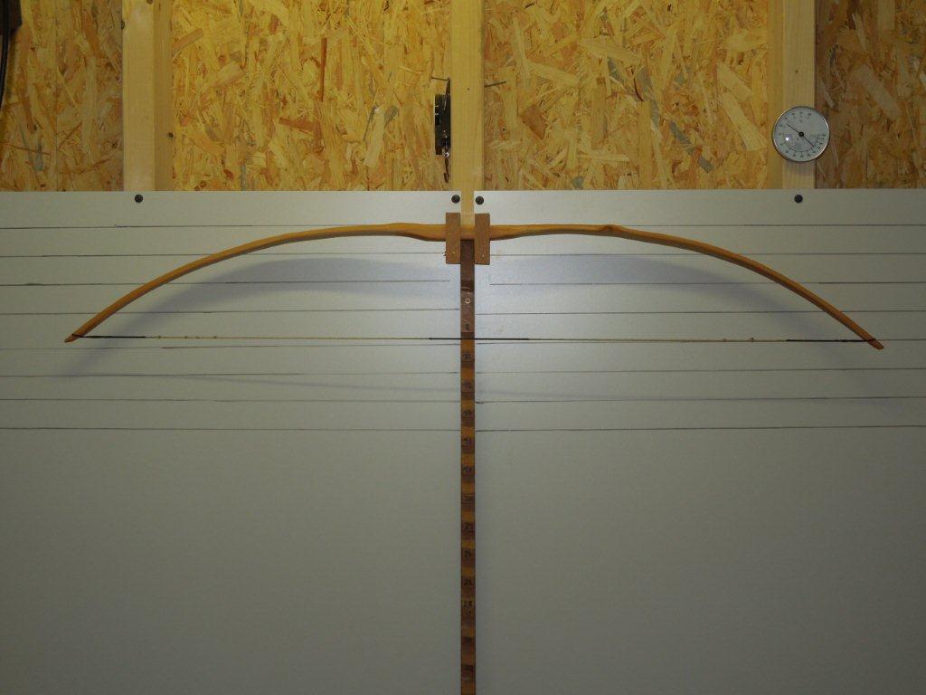

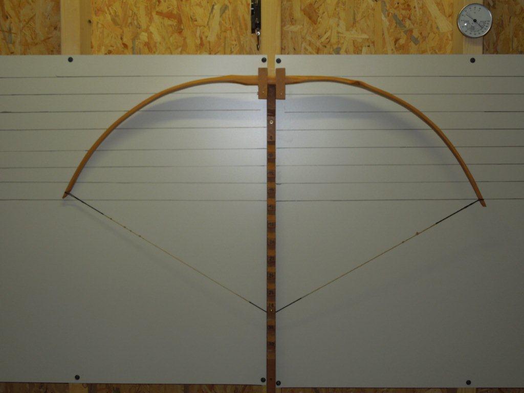

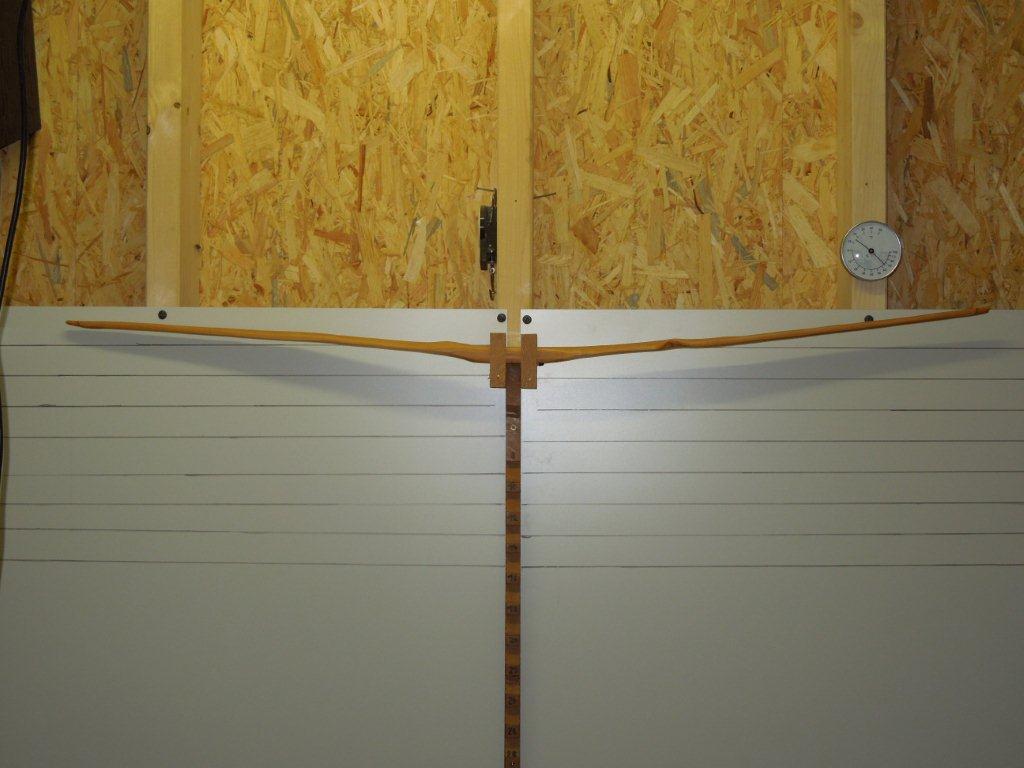

- Lord Hurny
- Beiträge: 1627
Re: Eibe, die Erste
Was soll ich bloß mit diesem Gummibogen machen, was soll bzw. was kann das noch werden?
so siehts momentan aus: ich denke ich werd als nächstes die Enden flippen, das Stacking beginnt langsam bei 27".
Wenn er dann über 40# kommt und 28" Auszug problemlos mitmacht, wird er gefinished.
lg,
Lord Hurny
Lord Hurny
Re: Eibe, die Erste
Die Wand kommt wohl, weil du die 90° Sehnenwinkel überschreitest. Dagegen kann man, wie du ja schon planst, die Enden flippen.

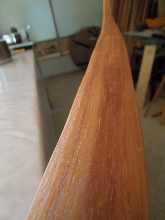

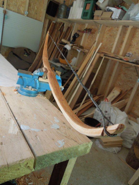

- Lord Hurny
- Beiträge: 1627
Re: Eibe, die Erste
@Blacky,
Ich hab drüber nachgedacht und den ersten Schritt in dese Richtung getan.
1) ich hab die Enden noch weiter gebogen und etwas Reflex im Griffbereich reingedämft...
2) ...und die erste Lage Sehne aufgelegt - 2 folgen noch
bevor ich jedoch Horn ins Spiel bringe, lasse ich die Sehnenauflage mind. 3 Monate trocknen, bei Bedarf nachtillern, einschiessen und das Zuggewicht prüfen. Ohne Sehne lag er bei 30#@28".
hier ein paar Bilder zum aktuellen Status:

- Lord Hurny
- Beiträge: 1627
Re: Eibe, die Erste
So, Lage 2 und 2,5 sind drauf - für mehr haben leider meine Vorräte an Sehne nicht gereicht...
@ Gali,
sei versichert, das Ding wird nach Strich und Faden vermessen und getestet
- nach jedem wichtigen Arbeitsschritt
@Arry,
ich hoffe Karpowicz hat unrecht...
leider heißt es jetzt wieder warten....
@ Gali,
@Arry,
