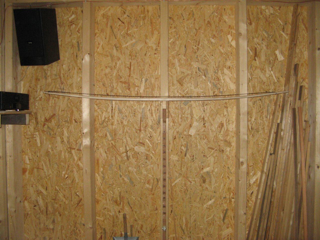

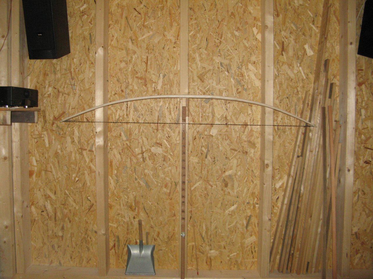

Ich hab mal wieder an dem Ding rumgefingert und auf 30" gebracht, leider sind nur schlappe 55# übrig geblieben.
Dafür knittert er nicht und ich kann ihn leicht ziehen. Es ist auf jeden Fall sehr ungewohnt, statt 27" damit 30 oder 31" zu ziehen - wie schon früher erwähnt - der ideale Übungsbogen ;) .
Hier die aktuellen Bilder:
Standhöhe ca. 17cm
Standhöhe ca. 17cm
28" Auszug
28" Auszug
Set direkt nach dem Abspannen ca. 7cm, nach einiger Ruhe ca. 4cm...
Aktuell ist er 180cm lang (NtN) und 520 Gramm schwer.

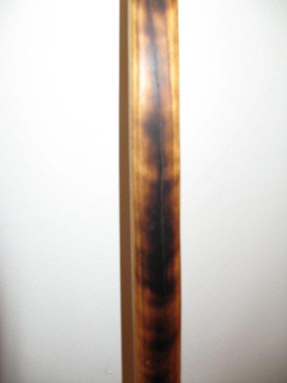

hab das Ding jetzt brutal geröstet (siehe Bild), den Set auf 1cm reduziert, geschliffen (bis Körnung 400) und in Öl geradezu ertränkt. Morgen ziehe ich wieder dran.
hier das Bild vom "Rösti":
das Backing hält noch... was mich echt wundert...

Äh, das ist verkohlt. Wahrscheinlich eine Minute länger mit der Flamme drauf und das Teil hätte Feuer gefangen. >:)

Hmm es ist schon arg Dunkel... Aber Kohle ist es gerade eben noch nicht, glaube ich. Mit Pech machts aber jetzt "KRACHX"

Es sieht schlimm aus, aber glaubt mir - vor dem "Ölbad" war's "nur" dunkelbraun.
Morgen schlägt die Stunde der Wahrheit... :P 8)

Mit etwas mulmigem Gefühl hab ich heute wieder dran gezogen, er hält und hat 5# zugelegt, ist also jetzt bei 30" auf 60#.
der Set ist momentan bei ca. 3cm (6cm nach dem Abspannen).
50 Pfeile sind auch schon geflogen, und leider - wie nicht anders zu erwarten - gibt es bereits ganz feine Stauchrisse auf beiden WA's ziemlich gleichmäßig verteilt. Auch das Rohhaut-Backing hab ich dort und da nachleimen müssen - stellenweise war die Hitze dann doch zuviel für den Hautleim.
