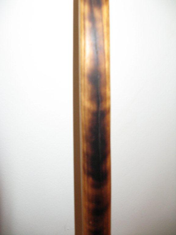

So,
hab das Ding jetzt brutal geröstet (siehe Bild), den Set auf 1cm reduziert, geschliffen (bis Körnung 400) und in Öl geradezu ertränkt. Morgen ziehe ich wieder dran.
hier das Bild vom "Rösti":
das Backing hält noch... was mich echt wundert...
Re: ELB #1 (Esche)
Verfasst: 07.01.2012, 18:28
von Windmann
Äh, das ist verkohlt. Wahrscheinlich eine Minute länger mit der Flamme drauf und das Teil hätte Feuer gefangen. >:)
Re: ELB #1 (Esche)
Verfasst: 07.01.2012, 18:29
von Tom Tom
Also ob das hält will ich auf jeden fall wissen
hast du Gewicht gewogen nachm Toasten?
Re: ELB #1 (Esche)
Verfasst: 07.01.2012, 18:31
von Galighenna
Hmm es ist schon arg Dunkel... Aber Kohle ist es gerade eben noch nicht, glaube ich. Mit Pech machts aber jetzt "KRACHX"
Re: ELB #1 (Esche)
Verfasst: 07.01.2012, 20:10
von Lord Hurny
Es sieht schlimm aus, aber glaubt mir - vor dem "Ölbad" war's "nur" dunkelbraun.
Morgen schlägt die Stunde der Wahrheit... :P 8)
