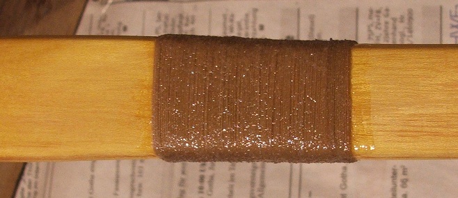

Ich sage mal, zum Glück habe ich mich für Hartöl beim Finish entschieden. Denn durch das Öl ist sichtbar geworden was ich bis dahin nicht gesehen hatte. Sowas wie Risse im Rücken, aber wie ein Krähenfuß und nicht quer. Stammt auch nicht von der Bearbeitung so zackig wie die Linien sind. Entweder Fehler im Holz, oder beim tillern durch die Belastung entstanden, oder die dünnen Ringe halten nicht. ??? ??? ???
War mir auch nicht sicher ob es überhaupt ein Riss oder so eine rötliche Verfärbung ist. Habe mal die Spannschnur eingehangen und mal etwas gezogen, habe mir vor Angst eingebildet ich merke was mit dem Fingernagel. Hatte noch etwas grobe Glasmatte vom GFK basteln, also Epoxi dazu plus Wicklung. Mal sehen was wird.

Wie jetzt luetze,
hast ihm jetzt gleich ein Pflästerle verpasst?
hat sich der Krähenfuß ausgebreitet oder hast es zur Vorsorge draufgemacht? ???

luetze
Beiträge: 797
Re: Frage zu Osage
Beitrag von luetze »
Wollte auf Nummer sicher gehen. Wenn er jetzt noch an so was bricht wäre es doppelt bitter wo ich doch schon beim polieren bin.
Und um zu sehen was passiert war er ein klein wenig zu teuer. Ist noch keine Garantie aber auf jeden Fall nicht leichtsinnig ruiniert. Einen Versuch ist es allemal wert, morgen nehme ich ihn mit zum Training.

Hallo Lutze,
das mit dem doch eher massiven Pflaster könnte man als leicht panische Überreaktion deuten... ;D
Aber Scherz bei Seite,
beim nöchsten Mal würde ich als ersten Schritt dünnflüssigen Superkleber oder Epoxy in die "spürbaren" Risse laufen lassen, schleifen und nach kurzem Gebrauch checken ob weitere Maßnahmen notwendig sind. Wenns kein echter Querriss wegen Überlastung ist, reicht das normalerweise völlig.

luetze
Beiträge: 797
Re: Frage zu Osage
Schon möglich das ich etwas zu über - vorsichtig war ;D . Bei mir sind die Bögen mit einem Knall gebrochen und das wars. Bei Osage kenne ich mich nicht aus, ist mein erster. Diesen Knall :o will ich auf jeden Fall verhindern, deshalb das Pflaster. Ist aber nicht so hässlich, ca. 4,5 cm lang, geht noch.
Und das Hartöl hat sich bei mir auch bewährt, das Osage sieht super damit aus. :o
Lord Hurny
Beiträge: 1627
Re: Frage zu Osage
Beitrag von Lord Hurny »
Das mit dem "Knall" kenn ich, allerdings nicht bei Osage, da is mir noch keiner gebrochen.
Ich hab mal versucht ein Stück Osage Abfall (ca.9% Restfeuchte), ca. 60cm lang und 1cm dick/3cm breit mit Gewalt zu brechen. Das war leicht anstrengend und wenn es dann mal endlich bricht, macht es eher gemächlich "KRAAAAAACKS", also von einem Knall wie bei vielen anderen Hölzern kann hier definitiv nicht die Rede sein.
Das ist auch einer der vielen Gründe, warum Osage momentan mein favorisiertes Bogenholz ist.

luetze
Beiträge: 797
Re: Frage zu Osage
Das beruhigt mich was du schreibst. Werde ihn nachher noch mal zur Kontrolle auf den Tillerbaum hängen ob jetzt nachgearbeitet werden muß. Heute abend nehme ich ihn dann zum Hallentraining mit, einschießen.
