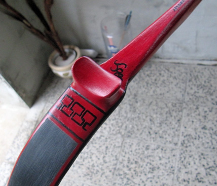

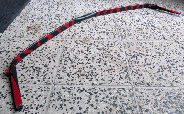

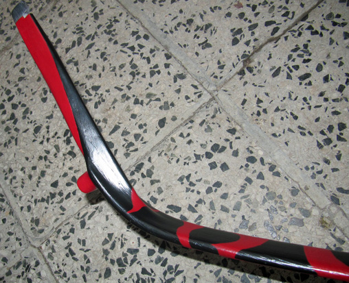

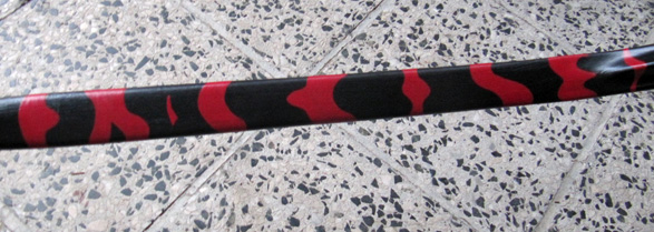

• Alles ist jetzt sauber verschliffen und die Haut aufgeraut, damit die Farbe gut aufgenommen werden kann.
• die grundlegenden Elemente wurden mit der jeweiligen Farbe grundiert und weitere 3mal lackiert. Als Lack nehme ich PU-Acryl-Farbe auf Wasserbasis die sich super mit dem Hautleim und der Rohhaut verbindet.
• Design und Farbe habe ich an die Originale angepasst. Rot/schwarz ist in Tibet/China religiös/traditionell am meisten verbreitet.
• das Ganze lass ich die nächsten 2 Wochen trocknen, damit Hautleim/Rohhaut und Farbe abbinden können.

Sabber...
Andre, der Bogen sieht klasse aus...
Ich sollte mich doch nochmal zu nem Kompo-Baukurs bei dir einfinden...
1A
