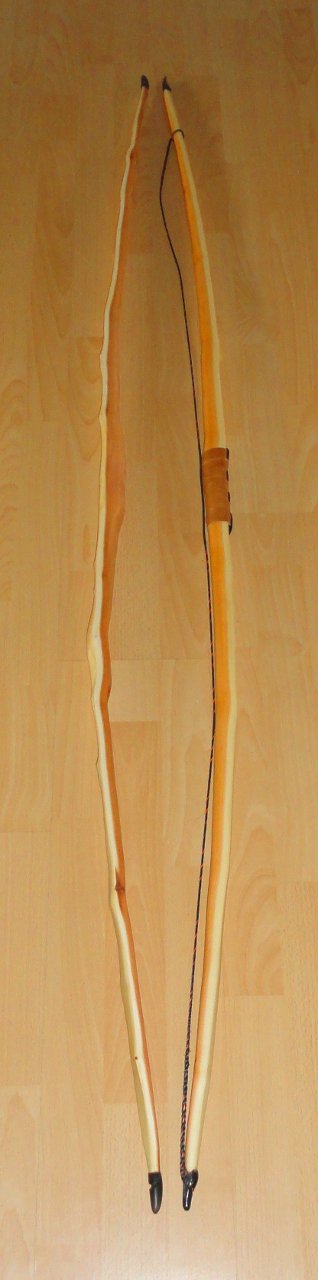

225 für meine Eibe sind ja SOO schlecht auch nicht...
Wat wir NICHT wissen is, ob die SELBE Eibe mit 1,70m und D-Querschnitt wirklich MEHR gebracht hätte...
Leider hab ich dazu kein Parallelstück mehr...
rabe holt aus 155cm Bogenlänge 70# 325 mtr beim Osagebogen, 225mtr beim Eibenflachbogen raus, das ist doch mal ne Hausnummer!

Nur zur Klarstellung: Der Osagebogen - und die Schussleistung! - sind von Hanno Börner. Von mir ist nur die Eibe...

Ich hab leider keinen Eibenstamm, der zwei Bögen, einen flachen und einen runden zulassen würde. Aber es wäre schon interessant zu wissen, welcher von beiden wohl mit 50 - 60 lbs @28 bei grob 170 cm Länge mit einem 10 gpp Pfeil besser werfen würde...
Genau damit, Squid, fängt der Fehler ja schon an. Flache Bögen sollen kürzer gebaut werden als ELB-förmige. Wer beide gleich lang baut hat schon dem ersten Fehler gemacht.

Ein Eibe-Flat mit gleichem Zugewicht und gleicher Länge nutzt das Potential des Holzes weniger aus, eben durch die Flache Bauweise. Der Bauch und der Rücken sind dabei bei gleichem Auszug nämlich weniger stark belastet. Ein solcher Bogen ist also nicht optimal gebaut...
Blacky, das heißt bei dir dann immer Kernholzkompression...
Jepp, ich sag mal über'n Daumen müsste der Flat 20 cm kürzer - aber auf den selben Auszug getillert sein!
Aber @blacky: Aus dem selben Stamm! Es gibt doch schon ziemliche Leistungsunterschiede von Baum zu Baum...
Ideal wären m.E. 2x 70# @28", ELB mit 1,85m und Flat mit 1,65m
