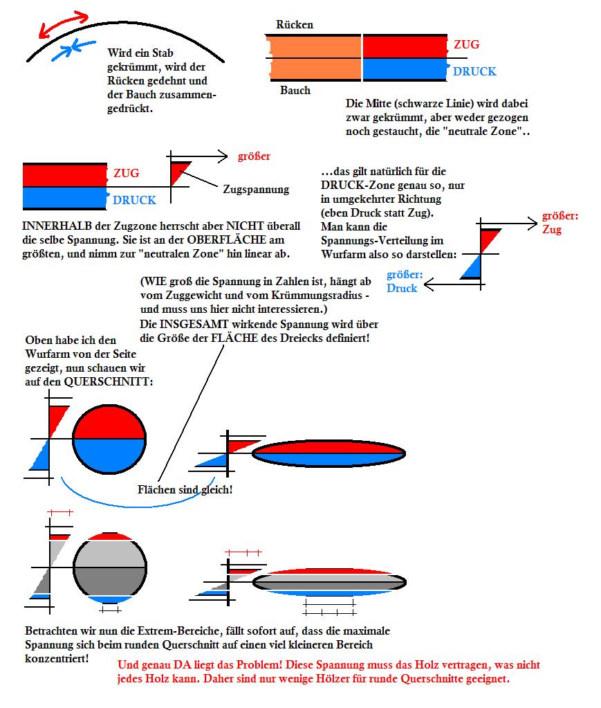

wg. beste "Querschnitt-Form".....
RICHTIG: Eine (annähernde) Kreisform im Querschnitt hat das geringste Volumen und damit die geringste Masse bei gleichem Zuggewicht, wenn ansonsten alle Parameter identisch sind.
evtl. aber auch nur kurz... ;D
Ich mach mal ne Skizze dazu...

So, hier die Skizze!
Das Holz muss die Belastung vertragen, sonst gibt es irgendwann nach.
Daher ist die Gewichtsersparnis durch die Runde Form nur EIN Kriterium.
Was nützt ein leicherer WA, der Set bekommt oder bricht?
* Flache Bogen kann man aus "schwächeren" (hier: weniger drucktoleranten) Hölzern bauen
* Flache Bogen kann man - bei gleicher Länge - stärker bauen
* Flache Bogen kann man - bei gleichem Zuggewicht - kürzer bauen.
Das LETZTE wiederum spart ebenfalls Gewicht! Damit wird ein Teil des NACHTEILS (mehr Masse infolge des weniger runden Querschnitts) wieder "aufgefangen", wenn auch nicht vollständig.
