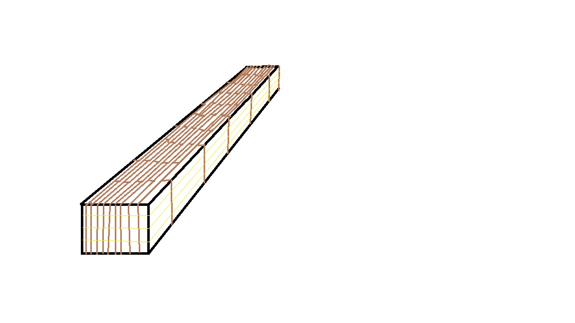

Stefan1991 hat geschrieben:Hi Snake-Jo,
ich habe eine Frage bezüglich deines Kommentars vom 3.Dez 2012 bei diesem Thema:
http://www.fletchers-corner.de/viewtopi ... 9&start=15
Da gehts darum, dass Chirion aus mehreren kleinen Hornstücken einen Hornblock herstellen möchte.
http://www.fletchers-corner.de/download ... &mode=view
Meines Wissens ist das genau die Methode, die beim Bauen von Armbrust-Hornbögen zum Einsatz kommt.
Du schreibst:
Bei der Hornbogenarmbrust sind die einzelnen Schichten meines Wissens flach und mit überlappenden Spleiß verleimt und auch "action-boo" besteht aus langen Streifen hochkant. Nicht zu verwechseln mit den Bambus-Laminaten für Bodenplatten, die weniger aushalten.
Was genau meinst du damit? Die Skizze einfach nur umgedreht und mit V -Spleiß?
Auf diesem Foto wird eine Hornbogenarmbrust gebaut, und die Bauweise sieht für mich wie die von Chirions Skizze aus: http://redhawk55.files.wordpress.com/20 ... 24_1_1.jpg
würde mich über ne Antwort freuen,
MFG Stefan :)
Ich habe mich bei meiner Antwort damals auf die Angaben von Baumkirchner bezogen, der als Spezialist schon Hornbogenarmbrüste gebaut hat. Er schreibt dort von ganz langen Spleißen und zusätzlich dachziegelartigen Aufbau. So würde ich das auch machen.
Hier ist der Link:
http://www.fletchers-corner.de/viewtopi ... 6&start=30
