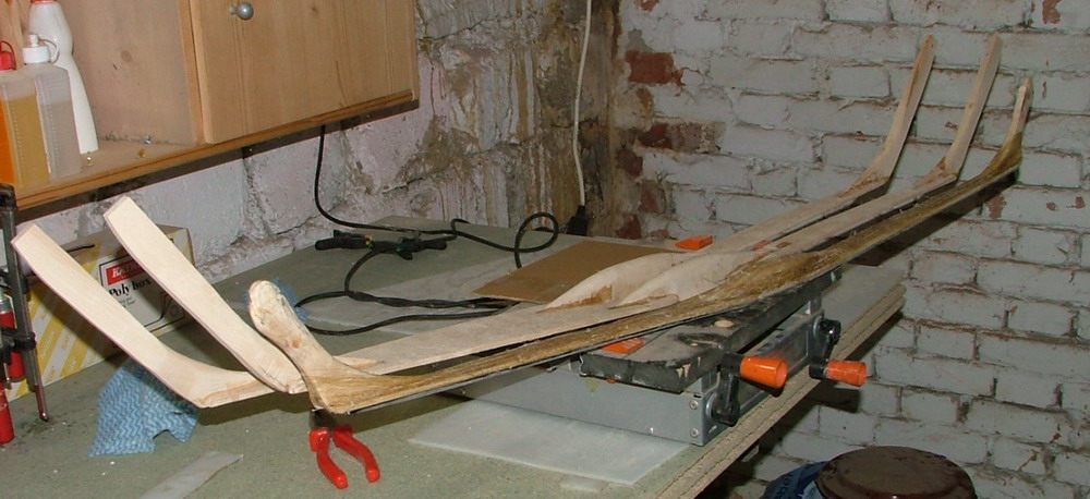

So die zweite Hornplatte wurde gestern aufgeklebt, Bilder folgen. Die beiden weiteren Rahmen sind auch verklebt auch zu denen werden die Bilder folgen.

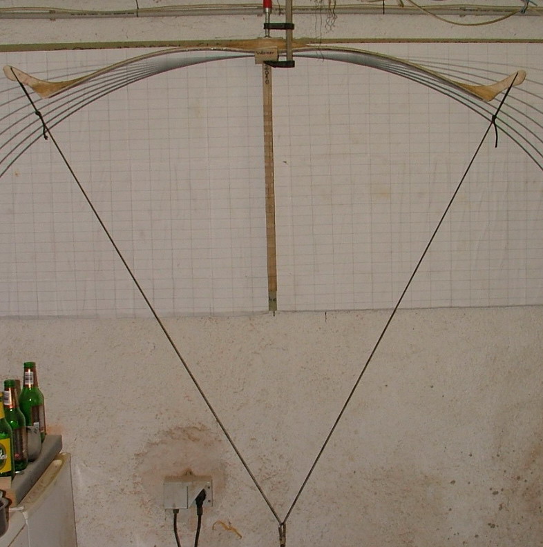

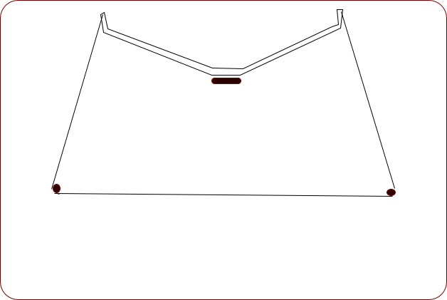

Ich werde die Wurfarme des ersten Bogens morgen ins Gleichgewicht bringen, bevor die weiteren Sehnenschichten draufkommen. Dazu hab ich mir überlegt den Bogen am Tillerbrett vorsichtig (max bis Standhöhe) zu belasten. damit das schonend möglich ist werde ich die Tillersehne über Umlenkrollen laufen lassen, der so gewonnene Eindruck sollte ausreichen um die Wurfarme durch schleifen der Hornplatten sauber ins Gleichgewicht zu bringen.
mit den Wurfarmen im Gleichgewicht sollte sich die nötige Feinarbeit nach dem Aufbringen der weiteren Sehenschichten deutlich einfacher gestalten.

Eine interessante Idee hast Du da. Beachte bitte das der Aufbau symmetrisch ist, damit auf beiden Wurfarmen die gleichen Zugkräfte wirken, wenn Du dann mittig ziehst (ist ja beim normalen Tillerstock gegeben).

Jup die Umlenkrollen müssen natürlich symetrisch zum Auflagepunkt liegen, denn es geht schließlich darum einen Zustand auf Standhöhe herzustellen bei dem sich die beiden Wurfarme bei gleich wirkenden Kräften gleich weit bewegen.
Als Nebeneffekt sollte es auch möglich sein allfällige Verdrehungstendenzen der Wurfarme bzw. Syias frühzeitig zu erkennen und dies durch ensprechend assymetrische Verteilung der Sehnenfasern in den weiteren Sehnenschichten gleich zu korrigieren.
Durch den steilen Sehnenwinkel sollte die Belastung der Wurfarme gleichmäßiger erfolgen und somit fürs erste die Gefahr des Einknickens aufgrund punktueller Überdehnung des noch zu schwachen Sehenbelages minimiert werden.

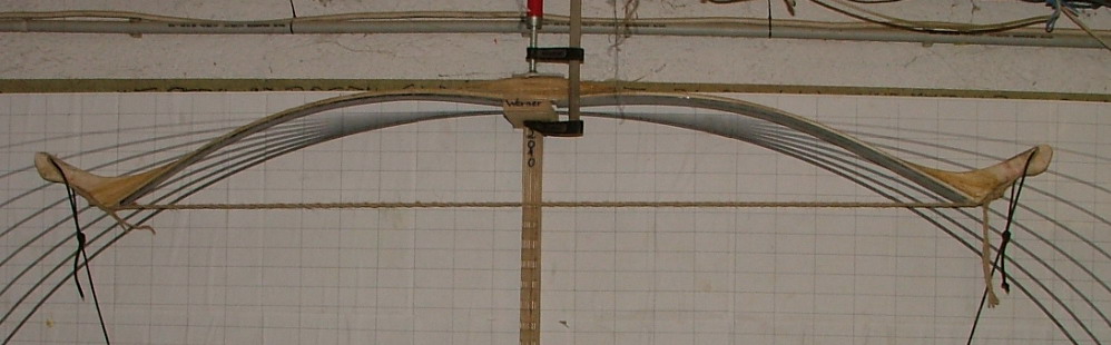

Also das hat soweit funktioniert auch waren noch nicht mal Umlenkrollen notwendig, eine extrem überlange Tillersehne hat den Zweck auch erfüllt.
nach ein wenig nachschleifen auf Standhöhe
