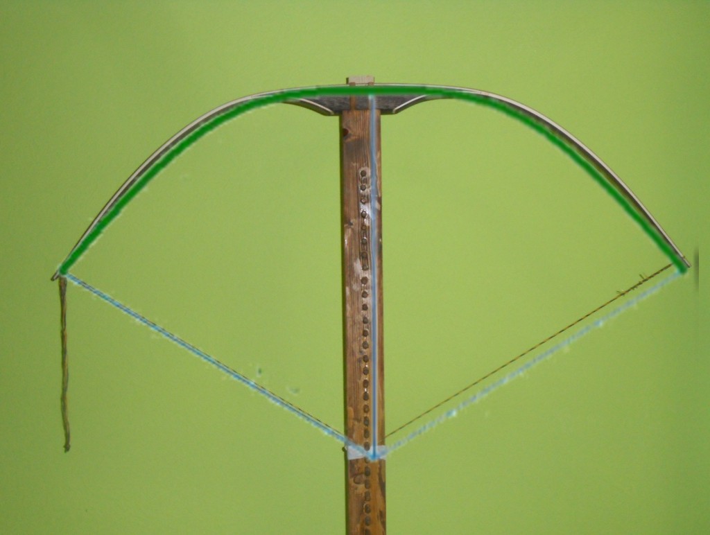

Und nochmal ich.... steinigt mich und beherzigt, dass ich echt nicht viel Plan habe, aber so daneben sieht das nicht aus:
(Ich hab den Deflex-Reflex-Tiller aus dem Bogenbauwiki drauf gelegt)
Aber ich weiß zum einen nicht, wie "gut" das Exempel aus dem Wiki ist und zum anderen kann ich überhaupt nicht abschätzen, wie schlimm die Abweichungen sind.
Falls es total panne ist, dann rückt mir den Kopf gerade und sagt mir, dass ich noch keine Ahnung habe. Ich kann damit leben, irgendwann kapier ich die Materie auch besser dank Euch!
Der Weg ist das Ziel!
Padma
Beiträge: 954
Re: Glasexperiment.....
Beitrag von Padma »
ups, ok... die Sehne weicht rechts extrem ab...hab nur oben geschaut...

mein erster eindruck war, dass der linke arm etwas zu viel biegt. aber bei genauerem hinsehen und größer machen der fotos verschwindet der eindruck. was sagt denn der zollstock? also wie groß ist der abstand sehne-wurfarm jeweils am fadeout gemessen? ich find den tiller nämlich ziemlich gut so, auch wenn ich die tips nochmal mindestens 2 mm schmaler machen würde....

Mach Dir keinen Kopf, wenn das von dem 'Idealbild' im Bogenbauwiki abweicht. Das hängt sehr stark mit der Form vom Griff und vom Bogenprofil ( Deflex-Anteil ) ab, wie sich die Arme schliesslich biegen. Die Wurfarme biegen sich schön gleichmässig ohne irgendwelche Dellen drin, dann ist gut. Wenn Du noch Reserve hast vom Zuggewicht her, dann würde ich die Wurfarme noch schlanker machen. Du kannst bei den Sehnenkerben ruhig auf 12mm, oder gar bis auf 10mm runter gehen. Dadurch solltest Du in dem Bereich noch etwas mehr Biegung rein bekommen.

Der Unterschied scheint mir ein bißchen groß:
Am linken sind es 15,8cm und am rechten 16,5cm, wenn der Bogen auf Standhöhe (?) ist. Mit dem "plumpen" Griffholz sieht irgendwie jede Standhöhe nicht so ganz richtig aus, deshalb das Fragezeichen hinter "Standhöhe". Also im Zustand auf dem ersten Foto.
Zu großer Unterschied, oder?

Dann mach mal den Griff grob fertig. Je nachdem wie tief der Griff wird, geht dann auch noch was vom Zuggewicht ab ( ca. 3#/Zoll ). Wenn Du mit split grip schiesst ( 1 Finger über dem Pfeil, 2 Finger unter dem Pfeil ) empfiehlt sich ein positiver Tiller von ca. 1/8 - 1/4 Zoll ( 3-6.5mm ). Das passt doch schon nicht schlecht.

joar, 7 mm unterschied ist noch ein müh zu viel. aber 3 mal mit der feile über den unteren arm gegangen, haste 5 mm unterschied und alles ist gut. aber das ist auch nur mein bauchgefühl - wenn er sich mit 7 mm unterschied gut schießt und nicht schockt, würd ich es so lassen.

Danke Euch beiden, das lässt uns hoffnungsfroh schlafen!
Mein Mann ist auch echt heiß drauf, den Griff in Angriff zu nehmen. Vor dem hat er zwar immer noch etwas Bammel, aber wenn der mal grob da ist und nach Griff aussieht, schmirgelt er bestimmt auch motiviert wieder was an den Wurfarmen weg. ;D
