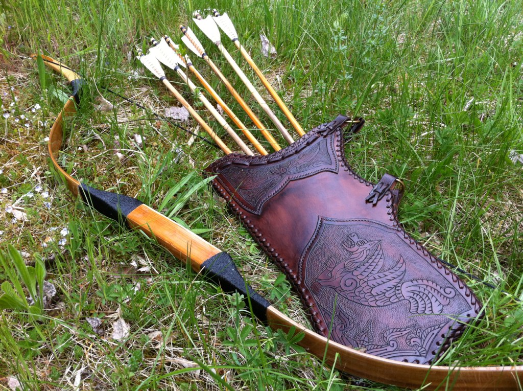

hier ein türkischer Köcher mit Auffächerung
Quelle: http://objektkatalog.gnm.de/objekt/W1217
Arry hat geschrieben:Dann habe ich überlegt, ab welcher Länge hält so eine Falte einen Pfeil einigermaßen zuverlässig? Bzw. wie lang kann sie im Köcher sein, ohne dass sie oben rausschaut. Es sind rund 13cm.
das hab ich nicht verstanden? auch ein 2cm breiter Streifen würde genügen um die Pfeile zu separieren............?

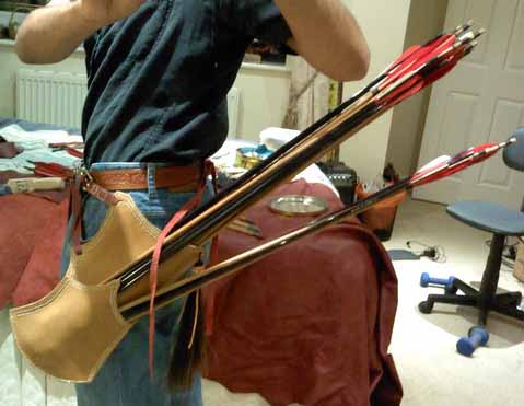

hier ein Bild wie sch***** es ausehen kann, wenn man die Pfeile nicht trennt......... auch die Aufhängung paßt für meinen Geschmack nicht zum Köcher.....
Grüße benzi
Faenwulf
Beiträge: 431
Registriert: 12.11.2012, 11:33
Re: Projekt Seitenköcher/Reiterköcher türkisch-polnisch
Beitrag von Faenwulf »
Der Köcher als solcher sieht ja echt nicht verkehrt aus. Aber sowohl die Aufhängung ist irgendwie misslungen (schon alleine, dass das Leder eine andere Farbe hat!), als auch der nicht existente Pfeilhaltemechanismus.
Nicht nur wären herumwackelnde Pfeile auf einem gallopierenden Pferd extrem ungünstig, sondern - wie du schon sagst - sieht das bei der Art Köcher einfach scheiße aus. Wenn man die Pfeile nur so drin haben will braucht man einen normalen Röhrenköcher.
Aber selbst aus dem Ding könnte man noch mit etwas werkeln was ordentliches draus machen. Ideen hätte ich schon, wenn ich das Ding in die Hand bekommen würde.
Ist das zufällig deiner, Benzi? :D

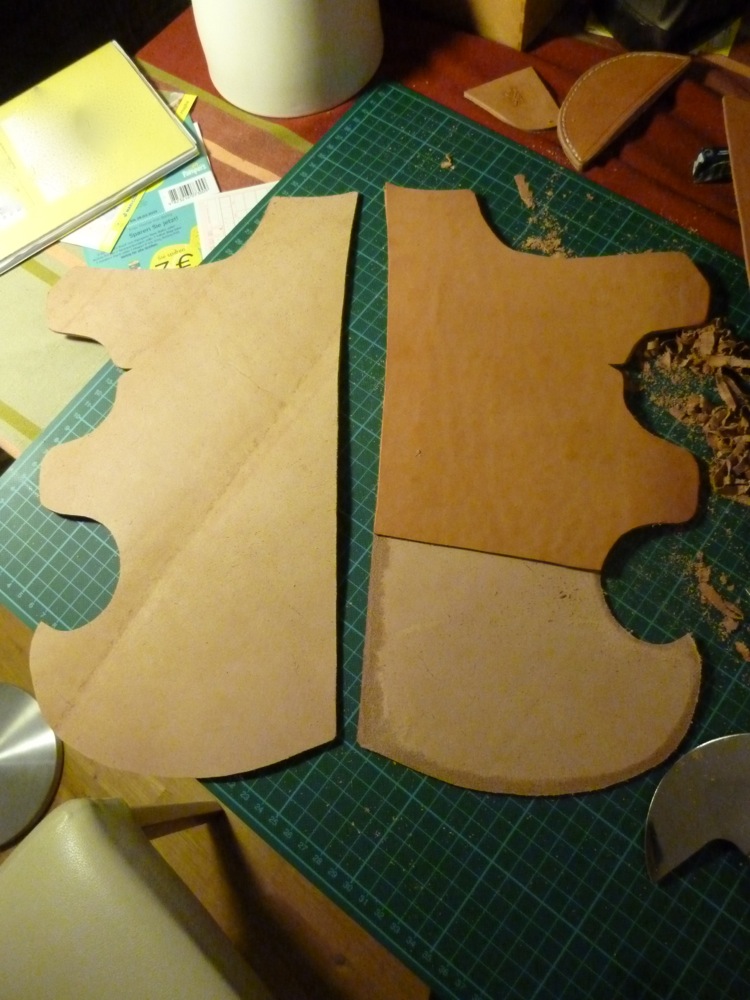

Haaaaa. Heute gemerkt, dass ich einen sympathischen Anfängerfehler gemacht habe: Der lange, untere Teil hätte spiegelverkehrt ausgeschnitten sein müssen, damit die glatte Seite nach Außen zeigt. Hiermit korrigiert.
Links falsch, rechts richtig.
Jetzt habe ich also ein Teil über für einen Linkshänder-Köcher :)

Och ja, das passiert. Die "glatte" Seite ist übrigens die Narbenseite, während die andere die Fleischseite ist. Sollte klar sein, woher die Begrifflichkeiten stammen.
Aber sieht schon mal sehr gut aus. Sauber gearbeitet. Bin sehr aufs Endergebnis gespannt.
