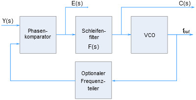

PLL Schaltung<br />Quelle Wiki
PLL Schaltung
Quelle Wiki
Hallo zusammen.
@Archerbald und Galighenna
Schaut auch mal im Wiki die PLL Schaltung (Phasenregelschleife) an.
Link auf Wiki: http://de.wikipedia.org/wiki/Phasenregelschleife
Die Spulen kommen in einen LC Schwingkreis . Ich würde den Schwingkreis so abstimmen, dass er etwa mit 20-30 kHz schwingt. Dieses Signal wird der PLL – Schaltung zugeführt. Was die PLL Schaltung macht erklärt das Wiki. Die PLL – Schaltung reagiert hinter dem Phasenkomparator ausgesprochen sensibel auf Frequenzänderungen. Dort ist der richtige Punkt ein sauberes Signal des Pfeildurchgangs zu bekommen.
Nur, und jetzt fangt die Arbeit an, kann es sein das man das für beide Spulen braucht. Das kann man nur im Versuchsaufbau feststellen. Denn es wäre möglich, dass der Durchgang durch die zweite Spule noch in die Ausregelzeit des ersten Durchgangs fällt. Er kann dann nicht erfasst werden.
Die PLL – Schaltung gibt es fertig als CD4046B oder MC14046B.

@biker
Ich bin mir jetzt nicht ganz sicher, aber ich denke ich verstehe das richtig:
Wir beschicken die Spulen mit einer Wechselspannung von sagen wir 30kHz, gespeist von einem Schwingkreis. Durch die Änderung der Induktivität beim Durchtritt der Spitze verändert sich kurzzeitig die Frequenz des Schwingkreises. Die PLL arbeitet dabei als komparator, der die Schwingkreisfrequenz mit einer fest eingestellten Referenzfrequenz vergleicht. Ändert sich nun die Schwingkreisfrequenz nur ein wenig, erzeugt das sofort einen deutlich messbares Fehlersignal, das wir als Zeitnehmer-Trigger benutzen können. Richtig?
Die Idee ist gut. Da müsste man dann tatsächlich mal ausrechnen wie lange die Schaltung braucht um sich wieder ein zu regeln. Wenn das passt, dann scheint mir diese Schaltung sehr robust gegen viele Störeinflüsse zu sein. Von der Komplexität erscheint mir diese Technik aber als die aufwändigste. Da wird man erstmal viel Rechnen und Messen müssen um eine Funktionierende Schaltung zu entwickeln.
Insgesamt denke ich gerade folgendes:
Am leichtesten um zu setzen erscheint mir, Stahlspitzen durch die Spulen zu schießen und die induzierte Spannung über einen hochohmigen Verstärker als Trigger für einen Zeitmesser zu nutzen.
Da es sich hierbei um ein einzelnes puls-artiges Signal handelt ließe sich dieses meiner Meinung nach zur Entwicklung der Schaltung gut Fouriertransformieren, um zu bestimmen mit welchen Filtern man dieses Signal gut gegen Störsignale und Rauschen Filtern kann.
Dann erhält man folgenden Aufbau:
Spule -> hochohmiger Vorverstärker -> Filterschaltung (Bandpässe etc) -> Verstärker -> Triggerschaltung -> Zeitmesser -> µC für Display steuerung und berechnung der fps und m/s
Ob man jetzt 2 Verstärker nimmt oder nur einen und ob vor dem Filter oder nach dem Filter, müsste man sehen.

Hallo Galli,
fast richtig. Die Spule ist Bestandteil des Schwingkreises. Das nennt sich dan RL-Multivirbrator. Ich such mal einen Schaltplan für dich raus. Filter brauchst du keins. Es gibt kein schmalbanbigers Filte für eine bekannte Frequenz als eine PLL - Schaltung. Die meisten Störungen (Antenne) wirken auf beide Spulen fast gleichmäsig ein. Schaltest du die Spulen gegensinnig, dann werden die eingefangenen Störungen eleminiert.
Gruß Biker99

Hallo Galli,
für die Version mit der Induktionsspannung brauchst du aber wieder magnetisierte Spitzen oder Magnete an den Pfeilen.
Bei der Schwingkreisversion sollten auch Messing und Aluspitzen gehen. Die ändern auch die Induktivität der Spule und erzeugen dadurch eine Frequenzabweichung.
Gruss Biker99
PS: Du weist aber schon, dass ein Verstärker schwingt und ein Schwinkreis das absolut nicht tunen will. ;D
