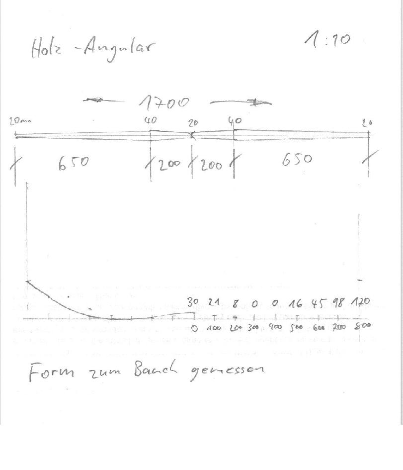

Hier die Maße derzeit:
Abmessungen der Laminate und der Form

Erste Sahne ;) Vor allem kann das so jeder nach bauen. Sehr schön!

Jedern, der entweder nen Dickenhobel hat oder viel Gefühl für Handhobel ;)
Sauber, Morten!
