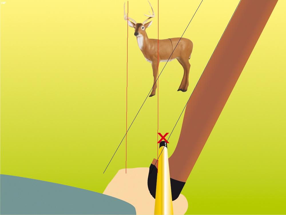

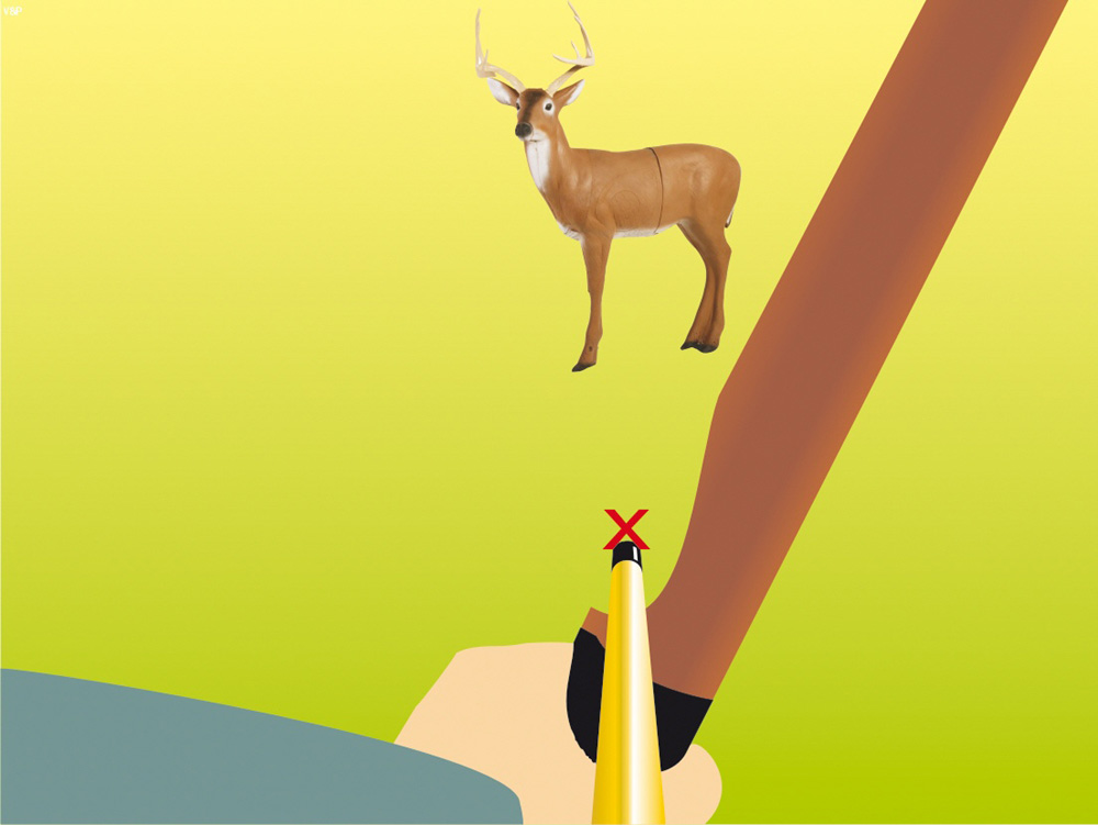

die Grafik in meinem vorigen Beitrag ist die eines mediteranen Schützen
ich versuche das auf die Daumentechnik zu übertragen (Thesen!):
1. Ziel, Spitze, Nocke, Auge und Ankerpunkt (irgendwo Kontakt am rechten Rand des Kopfes) bleiben gegenüber der Daumentechnik identisch
Bildquelle
2. ich habe am Reiterbogen im Gegensatz zur Grafik KEINE eingeschnittene Pfeilauflage!
3. bei senkrechten Bogen sehe ich die Pfeilspitze und den Kill des Tieres, ein Großteil des Tieres wird vom Bogen verdeckt
4. bei Bogen ca 13h sehe ich das Kill des Tieres, ein Großteil des Tieres UND die Pfeilspitze wird vom Bogen verdeckt
5. meine These zur Fehlerquelle: da ich kein Schussfenster habe, müßte ich einen extrem weichen Pfeilschiessen, der sich sehr stark um den Bogen herum bewegt, andernfalls wirkt sich jeder kleine Fehler dahingehend aus, dass der Pfeil rechts liegt
6. oder ich drehe den Bogen aus der Pfeilbahn heraus, was aber den historischen Texten im osmanischen Kulturbereich widerspricht
7. liegt das X der Grafik höher als im Beispiel, wird beim Bogen auf 13h das Kill vom Bogen verdeckt
Grüße benzi
Zuletzt geändert von benzi am 20.04.2013, 10:41, insgesamt 1-mal geändert.
Bogenhand vergessen und Auge ist mir zu uneindeutig.. hatten wir nicht zwei davon inkl zwei Sehachsen??
Stichwort Konvergenz. Ja, das Pferd hat vier Beine.. aber ist das wirklich wichtig fürs reiten?!
Jup
Nöp... siehe Konvergenz bzw ein Auge sieht das Tier bestimmt.
Nöp... wieder siehe Konvergenz bzw ein Auge sieht immer die Pfeilspitze
Kann ich mitgehen
Sehr verallgemeinert und grundsätzlich falsch. Nur im osmanischen Weitschießen eindeutig unerwünscht (siehe Siper). Im Ziel- oder Kriegsschießen einfach nicht erwähnt. Mit guter geübter Rückenspannung (nicht ganz Fita) nimmnst du den BOgen automatisch aus der Bahn (2-5mm reichen da völlig). Ein herausdrehen ist daher nicht grundsätzlich notwendig.
Siehe:http://www.tirendaz.com/tr/?page_id=1857
Nöp... Konvergenz... Konvergenz
Ich räume natürlich ein, dass bei entsprechender Zielgröße und entsprechnder Entfernung beide Sehachsen vom Bogen verdeckt sein können. Doch dies ist sehr selten der Fall mEn.
Stephan
P.S.: Es geht um das Problem von Simon

wenn wir in diesem System von zwei Augen ausgehen und zwei Sehachsen, können wir dann alles über das dominante Augen vergessen?
ich denke Simons Rechtsabweichung hat seine Ursachen genau in den Dingen die wir gerade besprechen.......
Grüße benzi
