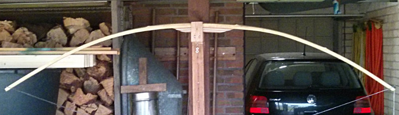

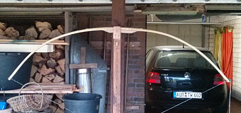

Jetzt erstmal die Tiller-Bilder. Ich hab ein gutes Gefühl dabei, auch wenn der Tiller noch nicht stimmig ist, er biegt sich schon nicht schlecht.
Hier einmal die Standhöhe, zur Zeit etwa 2/3 des späteren End-Wertes Dann noch der Auszug von hier etwa 20". Da hat er knapp unter 50lbs. Eine leichte Schwachstelle ist zu sehen, rechts recht Griffnah, außen wirkt noch etwas steif, dort ist aber etwas mehr Reflex vorhanden. Die Linke Seite muss Außen noch angepasst werden, die ist doch noch zu steif und daher noch leicht reflex. Aber das wird so langsam. Wenn euch Holzaugen noch was auffällt auf das ich achten sollte, dann ruhig raus damit. Noch kann ich viel tun, denn ich habe noch viel Tiller-Reserve!

schwer zu sagen ohne Bild vom ungespannten Bogen
Ich tippe mal so :
Ich tippe mal so :

Japp da hast du recht. Im doppelten Sinne des Wortes. Erstens hab ich vergessen den ungespannten zu zeigen und zweitens sehe ich die gleichen Stellen
Ich schaue mal, dass ich gleich noch eins vom ungespannten Bogen einstelle.
PS: Das sagt mir das ich auf einem guten Weg bin
Achja und wegen der schief Stellung des Bogens: Er verdreht im Auszug nicht. Das bedeutet, man merkt nichts und die Wurfarme bewegen sich auf einer Geraden richtung Schütze. Nur liegt die Sehne etwas weit links. Da weiß ich noch nicht was ich machen soll. Oben und Unten ist ja durch die Asymmetrie bereits festgelegt und dummerweise weicht die Sehne genau zur falschen Seite ab.

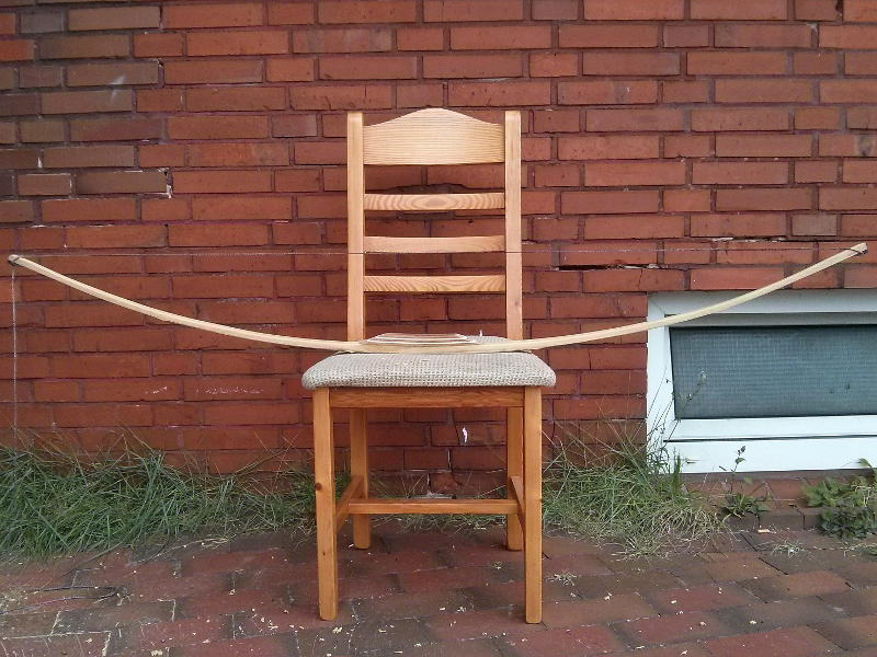

Sooo, der Bogen ist ziemlich weit getillert. Zur Zeit beträgt der Auszug 26" und der Bogen erreicht dabei eine Zugkkraft von knapp 50# Die Rückstellkraft fühlt sich enorm an und ich würde den Bogen zu gern einmal durch den Chroni schießen.
Die Schiefstellung des Bogens konnte ich korrigieren. Die Sehne läuft jetzt ziemlich genau mittig. Evtl bekomme ich sie noch ein ganz klein wenig nach links. Das wäre vorteilhaft für die Pfeilauswahl.
Mit dem Tiller bin ich immer noch nicht ganz zufrieden, aber schaut selbst: Links ist am Übergang zwischen der Hälfte und dem äußeren Drittel noch zu viel Biegung. Die muss noch etwas weiter nach innen. Rechts ist in der Mitte es WA etwas viel Biegung, die muss noch etwas nach Außen und etwas richtung Griff verteilt werden.
Alles in Allem aber schon recht zufriedenstellend.

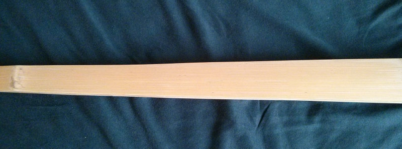

So, ein bissl was gibts noch für die Augen und später nochmal einen überarbeiteten Tiller:
Unfertige Sehnenkerben: Der Griff noch ziemlich eckigund klobig: Gestern habe ich den Bogen ein wenig geschossen. Er zieh sich für seine 50# meiner Meinung nach recht angenehm, viel besser als der 50# Esche-Bongossi. Die Pfeile sind gefühlt sau schnell unterwegs und kommen recht leise aus dem Bogen wenn ich denn mal sauber löse
Auf Standhöhe ist der gesamte Bogen kreisrund, was irgendwie witzig aussieht
Abgespannt ist noch eine sanfte R/D Kurve zu erkennen und der Bogen wirkt für mich sehr elegant.

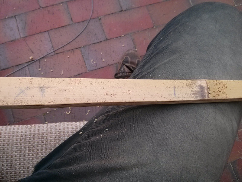

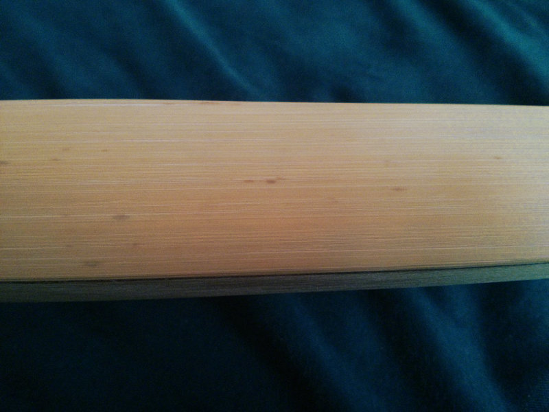

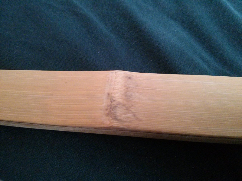

Ich hatte heute Nachmittag genügend Zeit, mir meinen Schleifblock und Sandpapier zu schnappen und die Raspelspuren vom Bogen zu entfernen. Dabei habe ich gleich die Kanten gebrochen, den Bauch glatt gemacht und den Rücken (bis auf den Griffbereich wegen der Markierungen) vom Wachs befreit um mir an zu sehen wie der Bambus denn nun später tatsächlich aussehen wird.
Ich lasse mal Bilder sprechen: jetzt zum Bambus: Ich habe den Bogen jetzt auch schon ein wenig geschossen. Er fühlt sich ziemlich stramm an. Ich befürchte das sich das Zuggewicht wieder ein wenig erhöht hat. Bisher hat er jedoch keine Stauchfalten am Bauch bekommen. Ich bin gespannt ob das so bleibt. Wenn ich nächstes WE wieder auf dem Festland bin, werde ich den Bogen nochmal am Tillerstock wiegen. Vielleicht muss ich dann nochmal ein wenig schmirgeln.
Ein aktuelles Bild vom Tiller kann ich leider nicht zeigen da ich mein Stativ nicht dabei habe und gerade niemand zur Hand ist der auf den Auslöser drückt.
