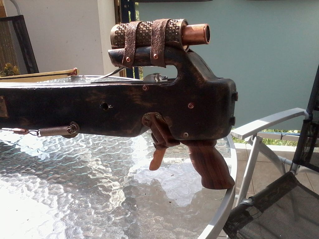

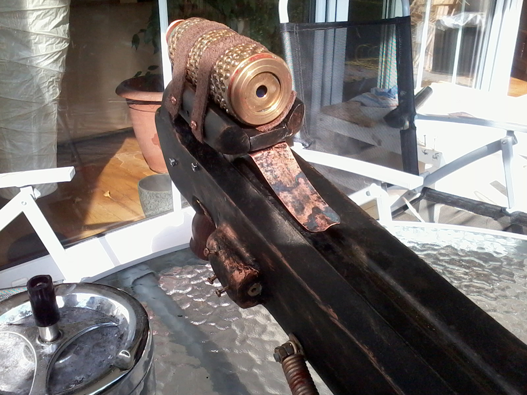

Hey Hey..so..heute gibts mal keine Bilder (sonst wär ja die ganze Spannung weg).
Aber das mit dem "Bierdosenhalter" nehm ich persönlich
! Naja..auf jeden Fall hat dieser Halter jetzt seine Bestimmung bekommen und Teile des "Zielfernrohrs" sitzen jetzt dort. Ausserdem hat die Armbrust jetzt nen Namen und ein "Typenschild" bekommen und ich hab mir einen Bolzenhalter gedängelt
Ganz ehrlich was ich mit den Wurfarmen mache weiß ich noch nicht so recht....ne Idee wäre nen alten Kartoffelsack zu plündern und so richtig grobes,ratziges Leinen mit ein paar Ölflecken drüber zu ziehen bzw. zu vernähen. Das ganze darf ja nicht sooo schwer werden damit das Teil auch noch ordentlich schiesst! Evtl. habt ihr ja ein paar Ideen?

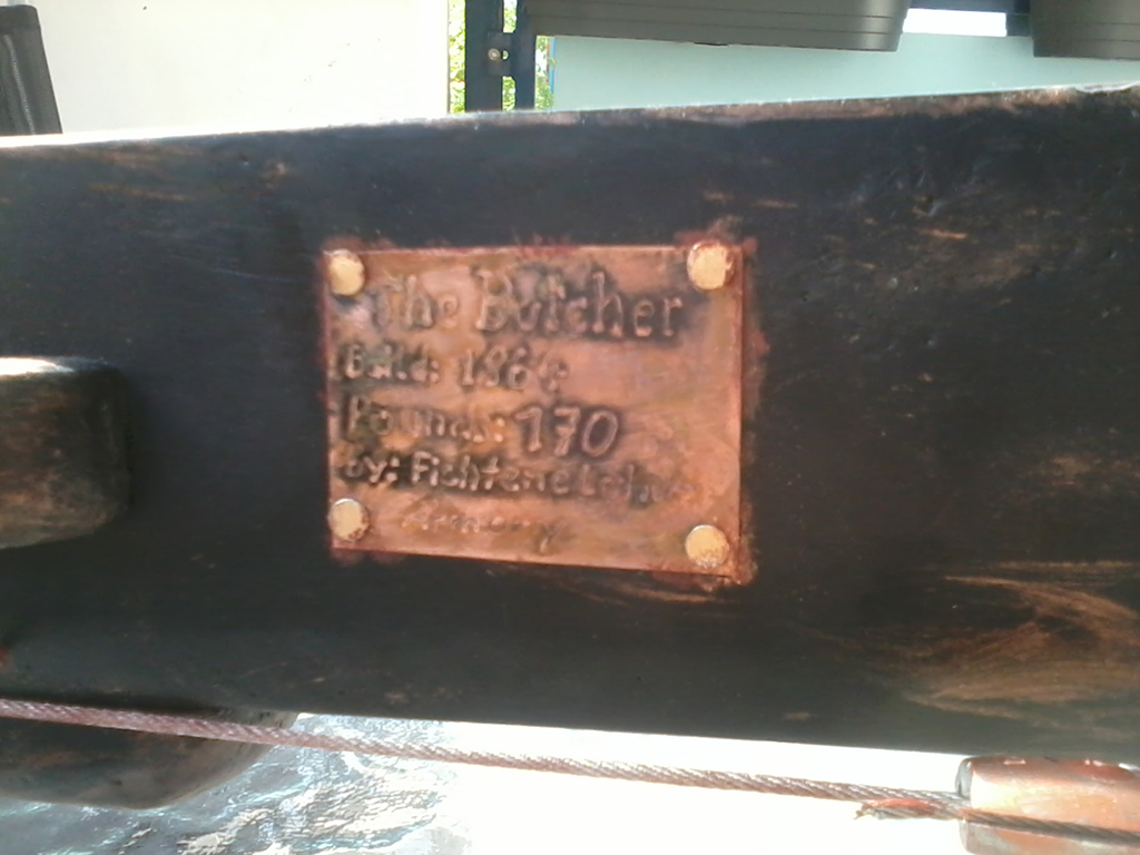

Soo.. heute ist Samstag..also wurde natürlich heut auch etwas weiter gebastelt. Also hier der neue Zwischenstand: Wie schon gesagt: die Zieloptik ist in bau...ein Typenschild dran und der Bolzenhalter ist an seinem Platz
Wie man sieht heist die "Kleine" jetzt "The Butcher"
