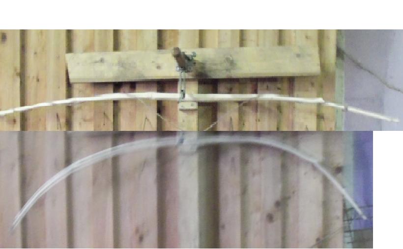

Gali, stimmt. Aber für solche Versuche nehme ich doch nen Kandidaten, der eigentlich krachen müsste. Den dann so ein wenig vertillert, das sollte helfen ;-). Hat aber nicht
So von rechts und der Hühner wegen, müßte an der Stelle der stärksten Biegung auch richtig Set sein. Immerhin habe ich den mit ~30" Auszug geschossen, das sind bloß 26" auf dem Bild. Eigentlich dürft das Teil garnicht mehr am Stück sein- Galighenna

Also ich sehe da, genau da wo die meiste Biegung ist, auch den meisten Deflex. Wenn der Stave nicht genau dort zufällig so deflex gewachsen ist, ist das Set. Der Bogen hat außerdem fast Standhöhe Set, also 4" sind das bestimmt, geschätzt.

Exakt oben und unten 55mm Set, also 2 ". Natürlich hat der Set, wäre das bei Esche ein Wunder??
Ich habe ja noch kein Bild im Vollauszug, aber wahrscheinlich wird selbst mir dann schlecht. Der oWA biegt quasi nur auf ~320 mm, und hat dabei eine Höhe von~17 mm. Und die Esche ist aus einem nicht sooo guten Stave, also 2 on dem Holz sind schon bei weniger Biegung an Knittern gestorben ...

So, hier mal n Flitzebagen, ohne groß rösten, aber getreppt. 37#@28", die Aufnahme war nicht sooo doll, auch stimmt der Winkel nicht, 30x25 mm im Griff, 170cm lang, 12x12 an den Tips, Bohrungen 70 mm vom Ende, der Rücken ~5mm getreppt:
Set 1,5"~4cm. Und das ist gegen den sonstigen Set wirklich herzlich wenig.
Was aber noch dazu kommt, der Bogen wird gefühlt um einiges schneller. Der Schuß liegt auf ~8mm ~10 cm höher.

allerdings entlastet der getreppte Rücken so weit, das auf die Hälfte getreppt bei der letzten Esche zum Riß des Rückens führte...
Also auf ein neues ;-)
