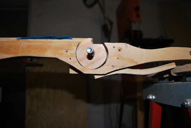

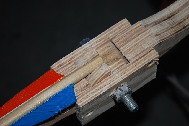

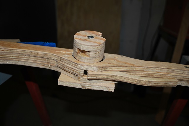

Mein erstes Armbrust Projekt. Anregungen erwünscht
Re: Mein erstes Nussschloss Meinungen gefragt
ok hatte ich ansonsten auch vorgehabt wenn der Abzug zu weit vom Mechanismuss weg geht, aber ansonsten wäre diese demensionierung für 100kg aussreichent eurer Meinung nach, bei ich haue mal jetzt 6 mm edelstahl oder würdet ihr das selber auch noch größer gestalten.

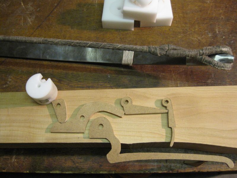

40mm für die Nuss sind gut. Das obere Stück vom Abzugsfinger würde ich verkleinern, wegen der Hebelkraft.
Wenn du jetzt noch das Mittelteil etwas rund formst, was du zur Befestigung vom Schutzbügel in der Höhe brauchst, bist du beim guten alten Dreiachser.
Jos
Jos
Foto ist gleich mal in mein archiv gewandert,

Cortigiano
@Jos kann das sein das du die Nuss und den Brunnen aus einem PVC herstellst
Jos benutzt sogenanntes POM. Das ist eine äußerst harte Plastikart.
Bei ebay gibt es immerwieder günstige Verschnitte davon zu kaufen.
Corti

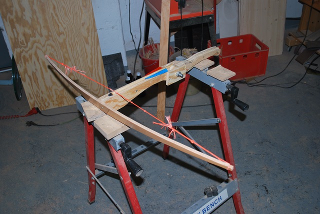

hey todie
gleiches wie MoeM sagt, falls du aber was aus Holz haben willst, jetzt weiß ich nicht ob die Leute hier mich verhauen würden, nimm doch einfach Manau für den Anfang kannst du wirklich nicht viel Falsch mit machen und bei Ebay gibt es einen Händler da kriegste zwei kurze Stäbe ca 80cm mit Versand für ca 13€, meine für den Anfang ist das genau richtig.
habe ich während ich mich an meinen Stahlbogen versuche, auch gemacht mit einem allgemeinen Provisorium
, welches sich denke ich mal Armbrust nennen darf, Auszug 12" und auf 15-20m ist eine 5cm Styrodurplatte gerade so dick das die Bolzen noch hinten rausgucken, obwohl ich behaupten möchte das meinen Bolzen nicht die richtig sind (zu leicht).
Ich habe so jedenfalls angefangen die Größen und alles ein wenig zu verstehen, ausserdem bin ich der Überzeugung verfallen den Bogen den man selber macht ist tausendmal mehr wert als gekaufter Kram.(Fällt nicht auf Stahlbögen zurück, die sind eine andere Geschichte, jedenfalls für die ohne die Möglichkeiten)

Re: Mein erstes Armbrust Projekt. Anregungen erwünscht
sooo, habe jetzt andere Bolzen für meinen Versuchträger hergestellt, hier ein kleiner Info Stand im allgemeinen:
In erster Linie beide Bolzen sind 30cm lang
1. Bolzen
Gewicht: 14g
Der Schaft war aus normalen 11/32 schäften Kiefer
Beim Schuss hat man gemerkt das sehr viel Kraft in den Bogen geht daruf hin nicht mehr mit geschossen.
Bei einer 50mm Styrodurplatte guckte die Spitze auf ca 20m gerade so raus.
@alle mit mehr Erfahrung nennt man das dann Leerschuss, wenn noch Kraft in den Bogen trotz Bolzen zurückfließt oder bezieht sich das grundsätzlich auf Schüsse ohne Projektil
2. Bolzen
Gewicht 25g
Der Schaft ist aus 10mm Buche
Der Schuss ähnelte vom Gefühl eher dem was ich als Richtig empfinde, dieses Kanllen am Bogen war weg.
Vom Gefühl her möchte ich behaupten der Bolzen flog auch stabiler trotz gleicher Verarbeitung.
Es hat sich auch ich sage mal Durchschlagskraft entsprechend erhöht jetzt waren 100mm Styrodur nötig damit der Bolzen sich nicht bis zu den Federn reinhämmert
@alle es wird ja immer von dem Effizenswert geredet den ein Bolzen hat geht es hier zufälliger Weise um die Kraftaufnahme des Bolzen, und wie rechnet man sich sich das den aus wie schwer denn der Bolzen am besten sein sollte.
PS:Bitte nich Styrudur mit Styropor verwecheseln das sind massive Unterschiede in der Dichte und Festigkeit.
ein Leerschuß ist, was der Begriff ausdrückt, ein Auslösen eines gespannten Bogens ohne jeden Widerstand an der Sehne. Dabei erreicht die Sehne die höchst mögliche Geschwindigkeit, aber da die freigesetzte Energie das System nicht verlassen kann verbleibt sie im System Bogen-Sehne-Bogenhalterung und das ist nicht gut für diese Teile. Bei leichten Pfeilen oder Bolzen spricht man nur davon das man sich der "Leerschußgeschwindigkeit" annähert.
Das Geschossgewicht, oder vielmehr die Massenträgheit des Geschosses, sorgt für ein Abbremsen der Sehne im Abschuss, und je länger der Kontakt der Sehne mit dem Geschoss anhält desto mehr Energie wird auf das Geschoss übertragen. Je schwerer das Geschoss, desto weniger Energie verbleibt im System und kann dort zu Schäden führen.
Somit steigt die Effiziens eines Bogens mit dem Geschossgewicht weil mehr Energie aus dem System auf das Geschoss übertragen wird.
Die Erklärung der Fomeln zur Berechnug der Geschossernergie und der im Bogen gespeicherten Energie überlasse gerne jemand anderen, wie man das optimale Geschossgewicht für eine Armbrust errechnet weiß ich selbst nicht.
