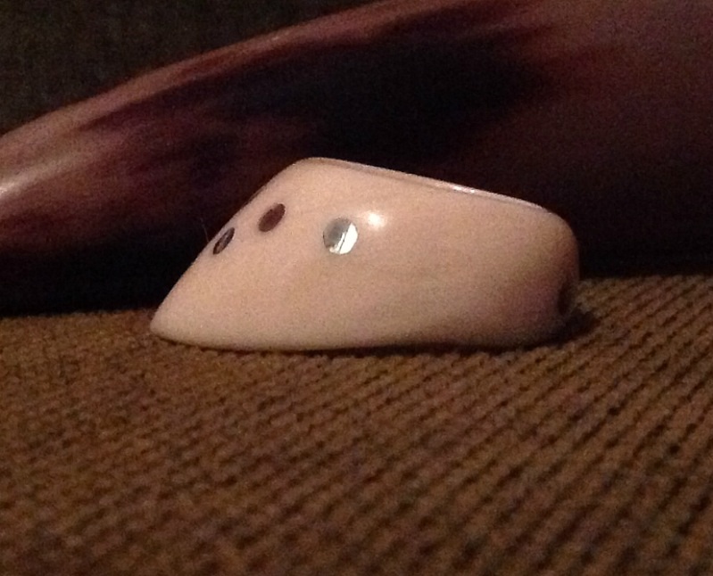

Hey Leute
Mein neuer heute morgen fertig geworden.
Besteht aus Elfenbeinersatz also einem Kunststoff und ist mit
insgesammt 11 Perlmuttinlays verschönert.
Der Bau war aber nicht so einfach weil ein Teil des Rohlilings abbrach und
ich dachte die Lippe würde zu kurz werden aber sie ist doch lang genug
Der Elfenbeinersatz lässt sich super bearbeiten viel besser als Horn finde ich.
Guten Rutsch ins neue Jahr!

das teil sieht mal richtig gut aus !
respekt !
bin gespannt was noch von dir alles zu sehen sein wird.

Schickes Teil, sieht richtig osmanisch aus!

Danke für das Lob freut mich das er euch so gut gefällt!
Die Inlays sehen toll aus sind aber sehr einfach zu machen:
Ich hab den Ring ganz normal gemacht nur die Lippe etwas dicker
Gemacht dan hab ich die Löcher angezeichnet und gebohrt. Danach
Hab ich das Perlmutt einfach in die Löcher geklebt und das überstehende
Abgeschliffen.
Das Perlmutt hab ich in der richtigen Größe gekauft und den Bohrer einfach angepasst.

Das ist bei mir auch zu beobachten!
War aber eher zufall weil wie gesagt ein teil des Rohlings abbrach...
Sorry für die schlechte Bildqualität aber ich denke man erkennt es....
