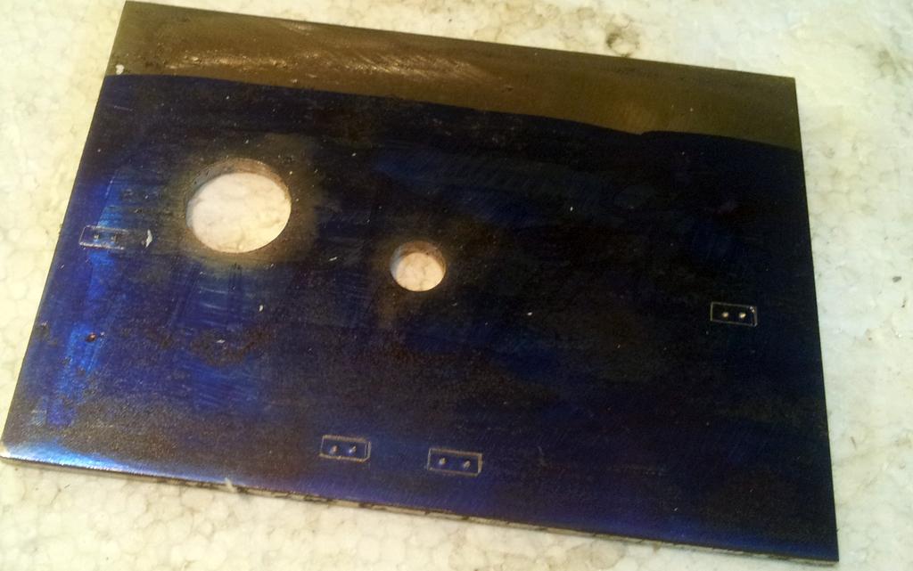

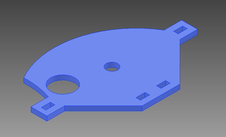

Re: Eine Armbrustwinde entsteht!!
Zwischendurch habe ich mal ein wenig Zeit gefunden und bin an die runde Seitenabdeckung gegangen:
Ich habe dabei aber 2 Fehler gemacht:
Der erste war , dass ich falsch angerissen habe und daher die Bohrungen um ~5 mm versetzt sitzen. Ich könnte die Löcher zwar wieder zuschweißen, aber der zweite Fehler macht das Werkstück zu Ausschuss.
Ich habe beim Ausschneiden des Bleches ohne Aufmaß gearbeitet, da ich allerdings nach dem Schmieden planschleifen musste, habe ich den begründeten Verdacht, später das Gehäuse nicht dicht zu bekommen, daher mach ich die Abdeckung (Flanken waren auch nicht bei 90°) neu. Grundsätzlich habe ich dabei die Erfahrungen sammeln können, dass winkliges schmieden von einem Blech in eine bestimmte Form ohne gute Vergleichsmöglichkeit gar nicht so einfach ist und bestimmte Sorgfalt bzw. Vorbereitung erfordert.
Gruß Rizzar

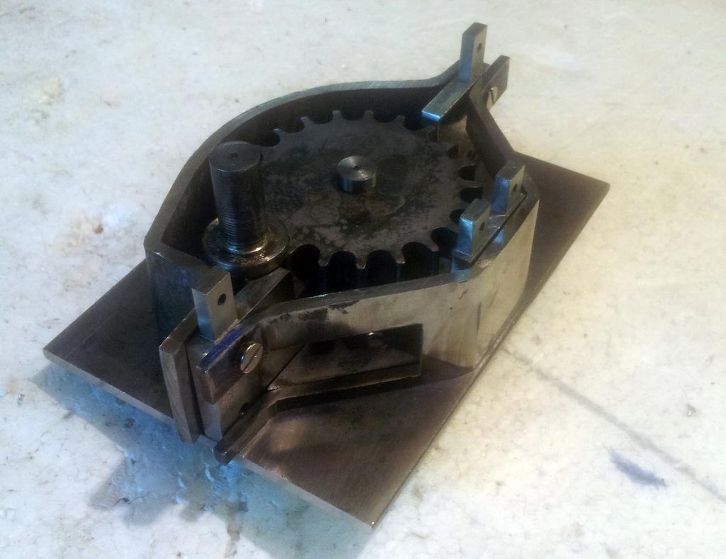

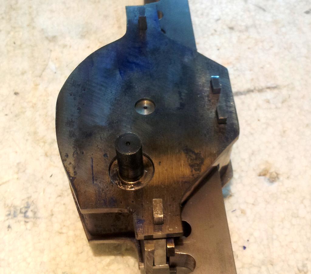

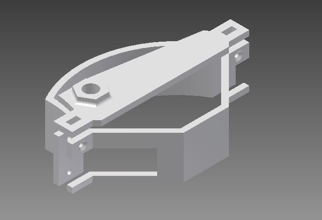

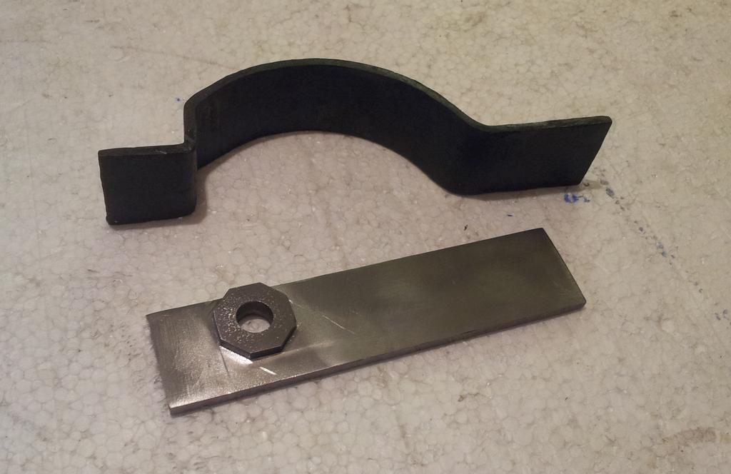

Es geht langsamer voran und das Projekt beginnt mit seinen Kleinteilen an meinen Nerven zu zehren:
Ich hätte nicht gedacht, dass die Seitenteile so eine Arbeit machen.
Diesmal habe ich mir so etwas wie Vorlagen des Innengehäuses gemacht, sodass ich mich beim Schmieden/Biegen besser orientieren könnte.
Die Seiten sind aus 4mm Flachstahl, die Verwendung von 2mm hätte mir vermutlich einiges an Arbeit und Nerven gespart,
Ich muss noch ein wenig grob zurechtschleifen und Bohrungen setzen, wenn das erledigt ist wird die Grundplatte und der Deckel grob an die Grundform geschnitten/geschliffen.
Wann es weitergeht kann ich nicht genau sagen, die nächsten Wochen bin ich anderweitig gebunden, kann also nur sporadisch etwas zeigen.
Rizzar

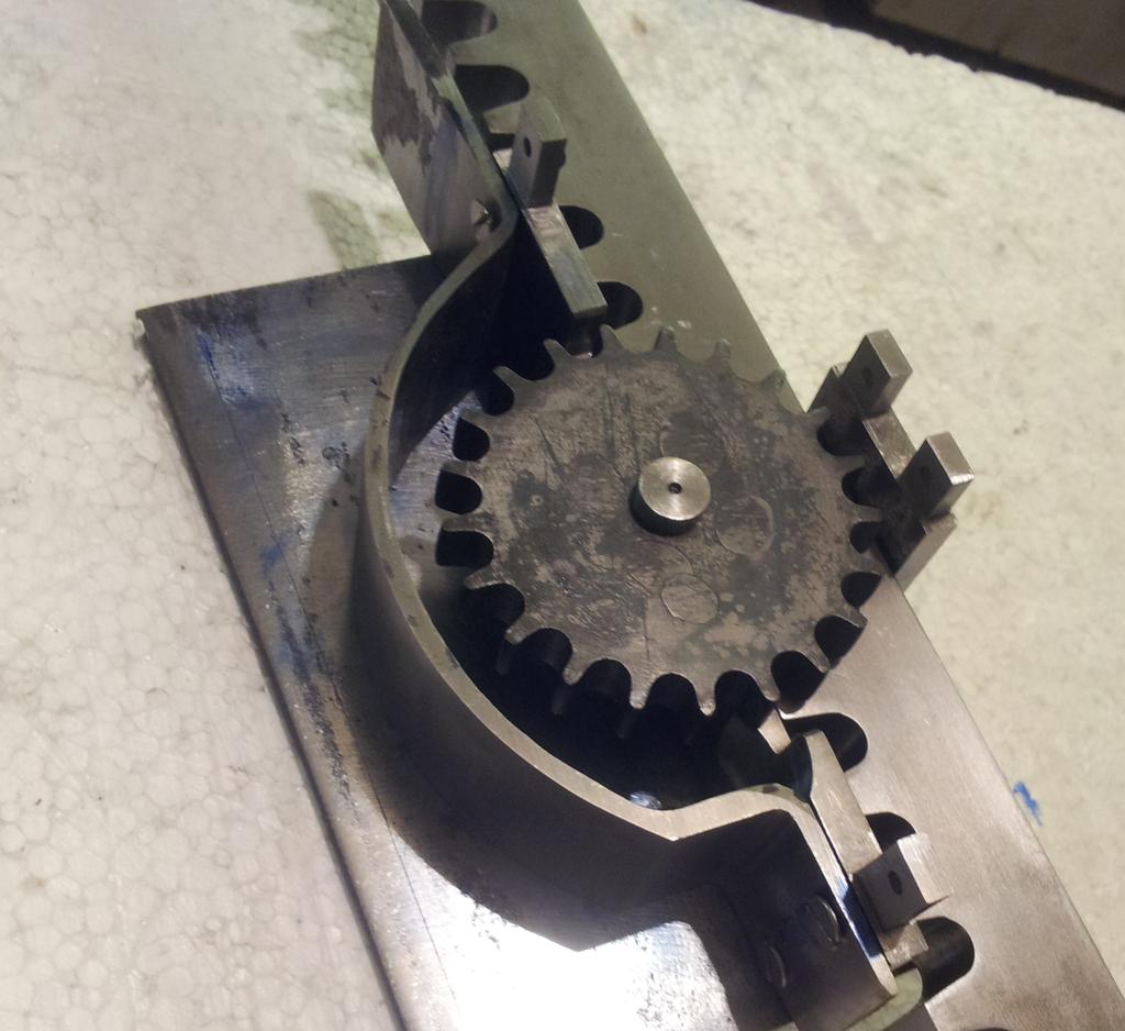

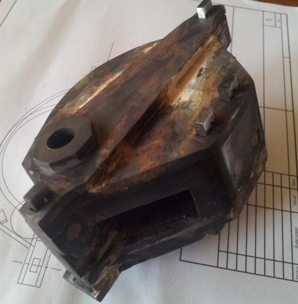

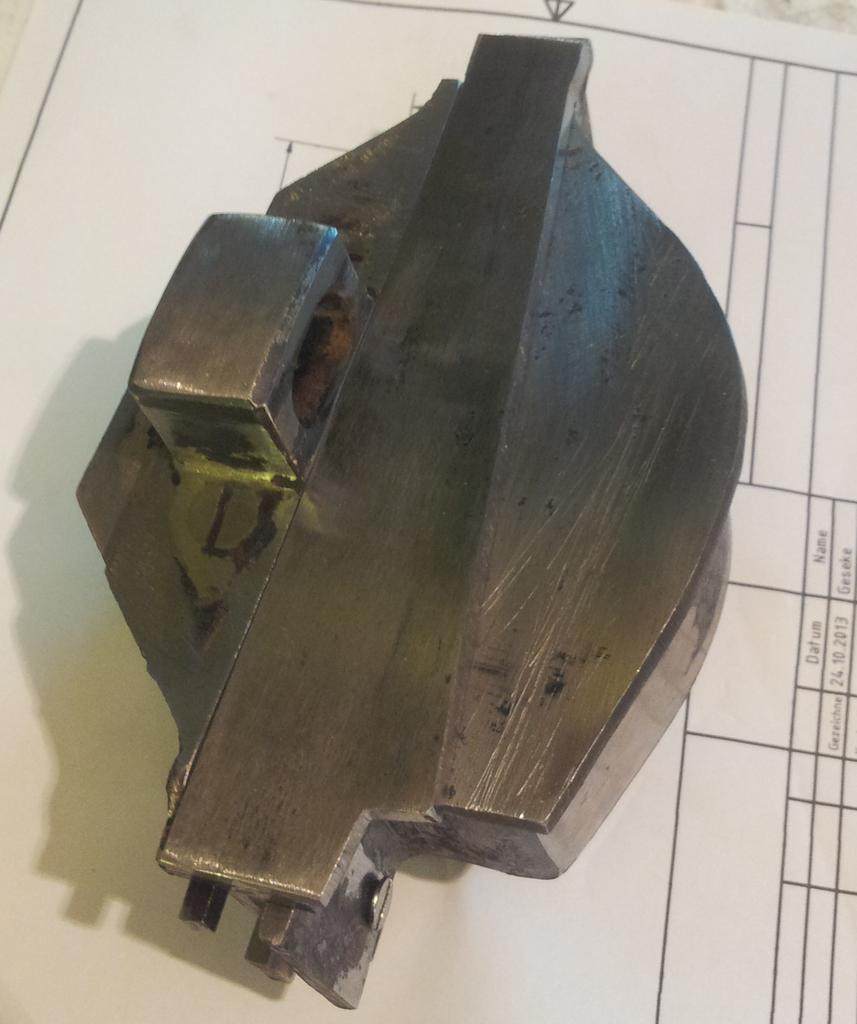

Heute habe ich mir mal wieder ein wenig Zeit genommen.
Ich habe die letzten Rechteck-Stiftaufnahmen im Deckel ausgefeilt und konnte, jetzt wo es mir möglich war die Teile einigermaßen ineinanderzufügen die Überstände an Grund und Deckelplatte grob mit der Flex zurechtschneiden.
Hier sollte nicht vergesssen werden Übermaß stehen zu lassen, wenn die Teile später verlötet werden muss man eh beim Feinschliff sehen, ob hier und da etwas ausglichen werden muss.
Die groben Oberflächen auf den Bildern werden später natürlich in eine hinreichende Qualität gebracht, das allerdings erst nach dem Löten.
Der nächste Schritt wäre die Feinabstimmung der Seitenteile und Distanzstücke mit der Mechanik und schließlich das Verlöten.
Zum Verlöten werde ich Neusilberlot (CuNiZn) versuchen, das benötigt zwar eine deutlich höhere Arbeitstemperatur als Silberlot, ist aber auch überproportional belastbarer als ein solch weiches Schmucklot oder Messinglot.
Im Umkehrschlusss habe ich mir dafür natürlich eine Acetylenausrüstung kaufen/zusammensuchen müssen, mit Propan braucht man es bei solchen Massen und Temperaturen gar nicht erst versuchen.
Gruß Rizzar
Danke
Also zum Löten:
Die Bodenplatte wird mit den Seiten den Distanzstücken und der Windbauschaufnahme incl. Führungsplatte verlötet und bildet dann das Grundgehäuse.
Die Deckelplatte wiederum nur mit der darüberliegenden Platte.
Deckelplatte und Grundgehäuse werden mit Stiften durch die Bohrungen in den Rechteckstiften gesichert.
Es wird sich also nachher die Deckelplatte zu Wartungszwecken abnehmen lassen^^
Beim Verlöten werden dann auch kleine Spalten gefüllt.
Verschrauben von aufeinander stehenden Teilen wollte ich nicht machen, da wären die Schrauben arg klein geworden.

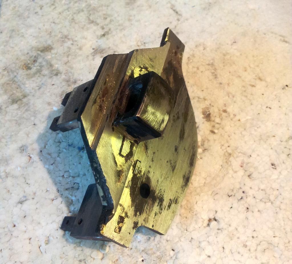

So,
ich habe diese Woche meine schriftlichen Prüfungen geschrieben, also kann es nun wieder etwas vorangehen.
Habe meine ersten Erfahrungen im Acetylenlöten gemacht. Man kann schnell dünne Stellen verbrennen und das Flussmittel im Nachhinein zu entfernen ist auch ganz schöne Arbeit, bzw. an manchen Stellen überhaupt nicht machbar.
Die Tage werde ich die Seitenblenden endgültig anpassen und im nächsten Schritt auch mit dem Gehäuse verlöten.
Ich hoffe ich öffne dann nicht die Verbindungen, die ich heute gemacht habe.
Rizzar

Also die Prüfungen sind fast komplett durch, da habe ich mal wieder Muße gefunden und weitergemacht:
Gestern die Seitenbleche angepasst und die letzten Bohrungen/Senkungen vorbereitet.
Heute habe ich dann die Seitenwände und die Deckelplatten angelötet(bin da noch nicht ganz fertig, mir ist das Neusilberlot ausgegangen, muss wohl auf Messing ausweichen). Als nächsten Schritt wird dann die Außenseite gesäubert (geschliffen), und alle mechanischen Komponenten angepasst.
Mich graut es davor die Führung der Zahnstange per Feile zu reinigen.
Gruß Rizzar

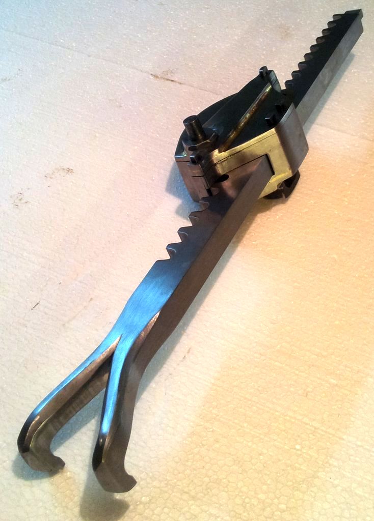

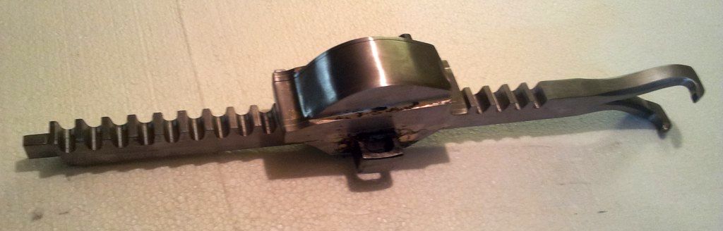

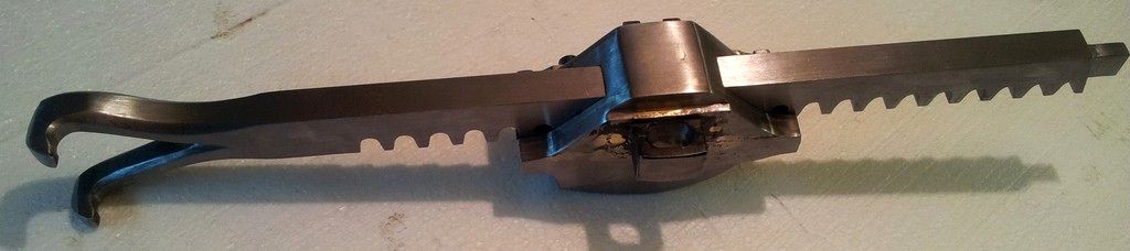

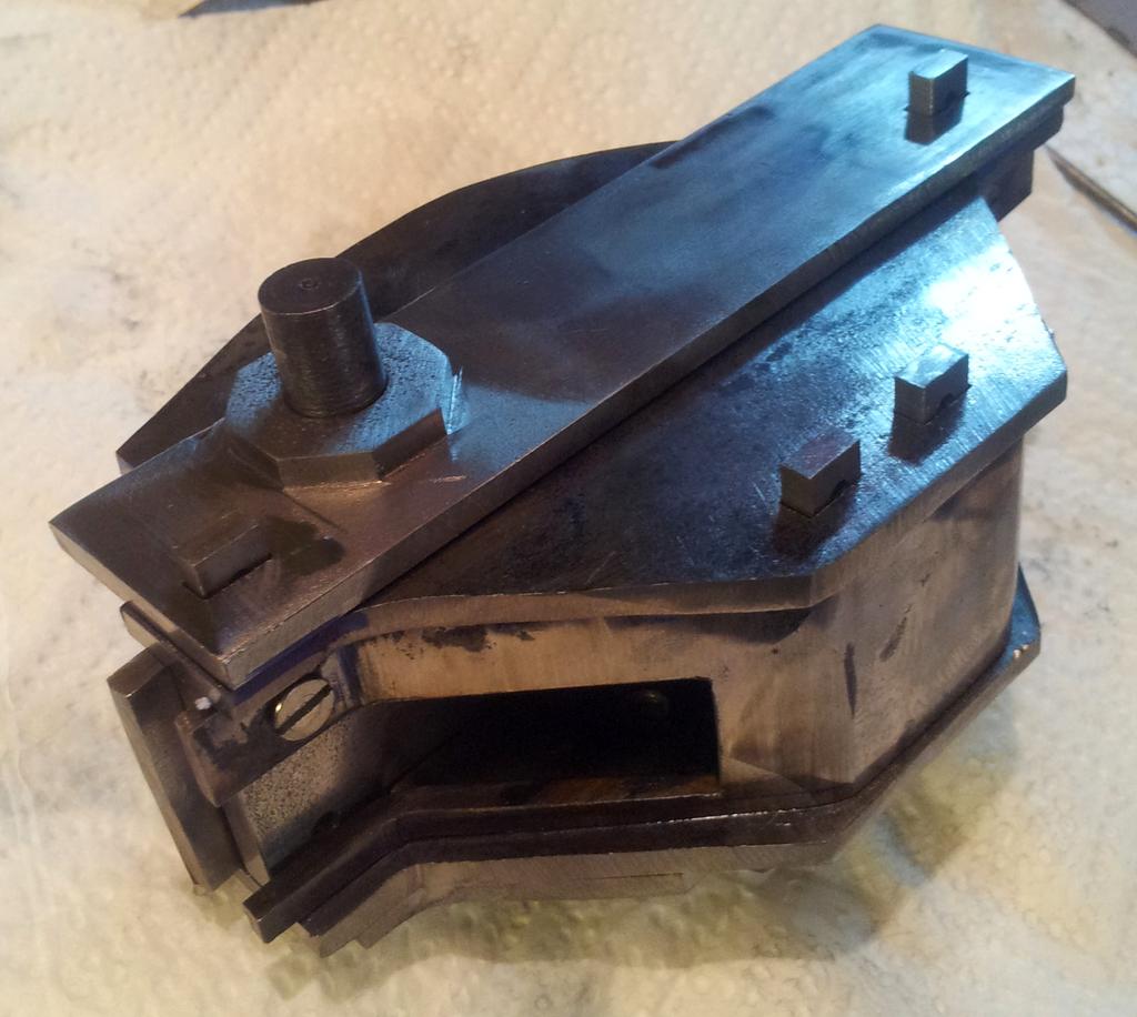

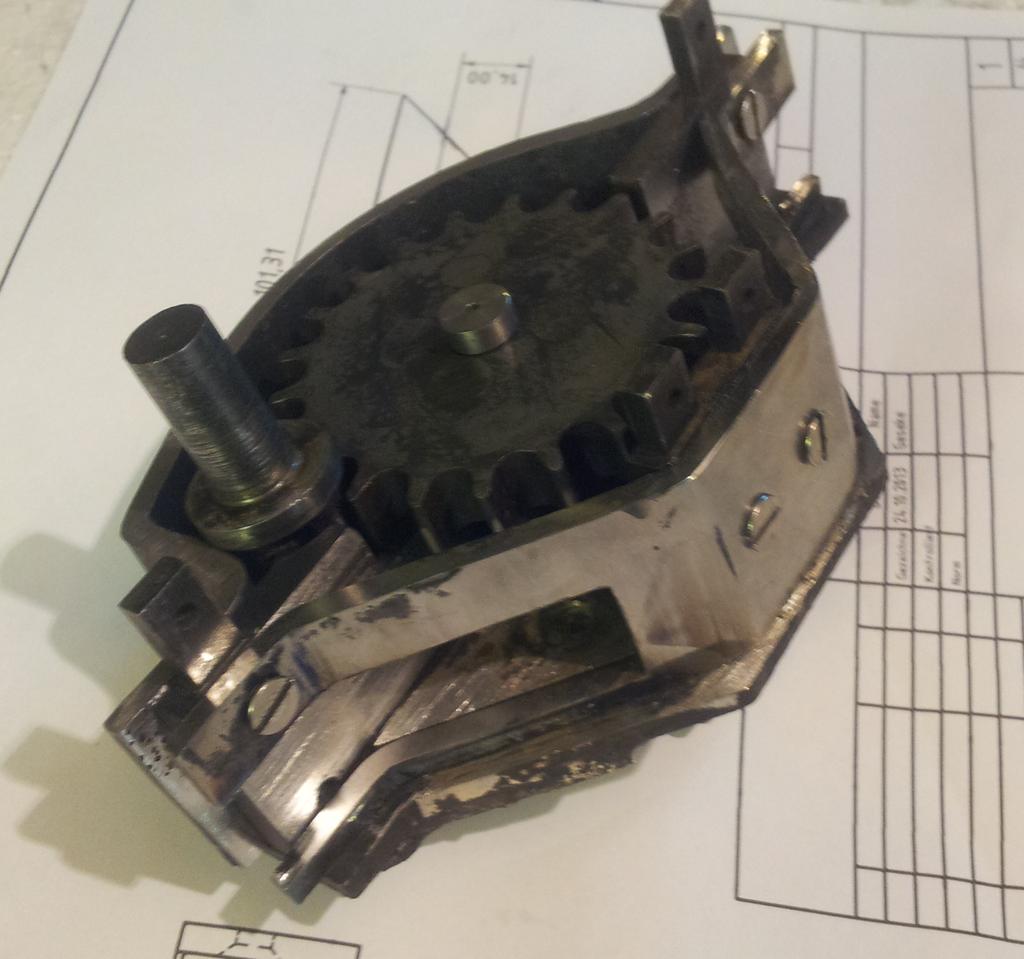

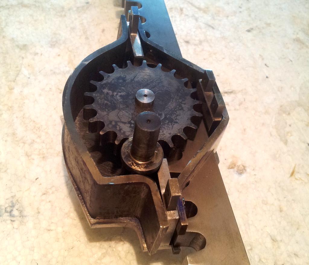

So, weiter gehts, es beginnen die Phasen, an denen man auch wirklich sieht, dass es voran geht.
Der Großteil des Gehäuses ist gesäubert, die Zahnstange ist eingepasst und die Mechanik läuft im Testbetrieb (ohne Hebel etwas knifflig zu drehen).
Die nächsten Schritte (Hebel mit endgültigem Gehäuseübergang, Handgriff, Windbausch, Gürtelhaken, Verstiftungen) sind zwar im Vergleich eher Kleinigkeiten, aber diese verschlingen auch viel Arbeit und dürfen nicht unterschätzt werden.
Grundsätzlich lässt sich die Winde ab jetzt mit relativ wenig Aufwand in Betrieb nehmen.
Wenn man aber ein schönes Finish, bzw. ein paar Besonderheiten möchte, wird es noch etwas dauern.
Ich finde das Zischenergebnis schonmal gelungen.
Ich hoffe ihr seid bei diesem Langzeitprojekt noch am Ball und es gefällt.
Rizzar
