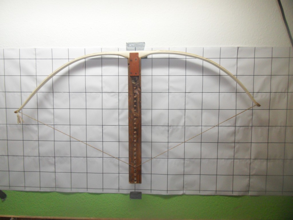

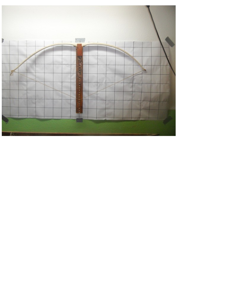

So, fertig getillert:
Links ist nicht soooo toll, aber für den ersten Selfbow und überhaupt erst dritten Bogen, sind wir doch zufrieden.
Vor allem ist er links nicht ganz schnurgerade und noch mit einem Hauch Deflex/Reflex versehen.
Hier noch einmal Danke an Dirk und Acker für die Tillerberatung!
Zuggewicht müssen wir heute Abend mal messen. Auf alle Fälle im Sapling-Soll, gefühlt so etwa um die 40lbs.
Die ersten paar Schüsse hat er auch schon hinter sich und lässt ganz schön die Pfeile fliegen.

Re: Saplingbow 6, Padmas Mann - Hasel/Robinie
YEAH! 40lbs bei 28!!!!!
