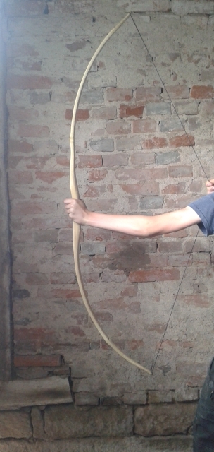

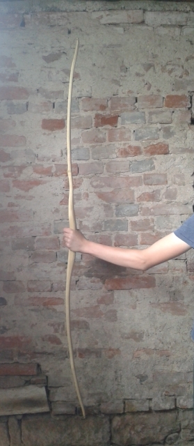

So, nun bin ich endlich mal zum Bildermachen gekommen.....
Das mit Juni wird wohl eher nicht mehr :-X
Menschmenschmensch, man kommt zu nix ::)
Vorab: Ich wrede ersteinmal nicht zu den Bildern schreiben, sondern eure Prognose abwarten und dann mit meiner vergleichen, dan mir selbst aufgefallen ist, dass man bei seiner Entscheidung manchmal von anderen geschriebenen Meinungen beeinflusst wird.
Und wenn jetzt einer denkt, dass sage ich nur, weil ich nicht weiter weiß, dann antworte ich ihm gerne per PM :-*
Nun aber die Bilder:
Abgespannt:
Standhöhe(ca. 5")
Auszug(momentan ca.40#@23")

Re: Buildalong eines Robinienbogens mit Splint
Verfasst: 28.06.2014, 19:10
von Bowster
wieviel kürzer ist denn in diesem Fall der untere Wurfarm? ansonsten finde ich, sauber getillert!
Verfasst: 28.06.2014, 19:12
von Bogenhannes
DAS kann ich nur unterschreiben!!!
Frage: Hast du vom unteren WA gleichviel Material abgenommen wie vom oberen? Gleiche Dicke?
Der untere WA biegt sich mehr...ist schwierig, da der obere WA denn noch bearbeitet werden müsste. Umdrehen? Auch ne Alternative für dich?
Zum Tiller selbst muss man bei dir ja nix sagen, der ist gut ;)
