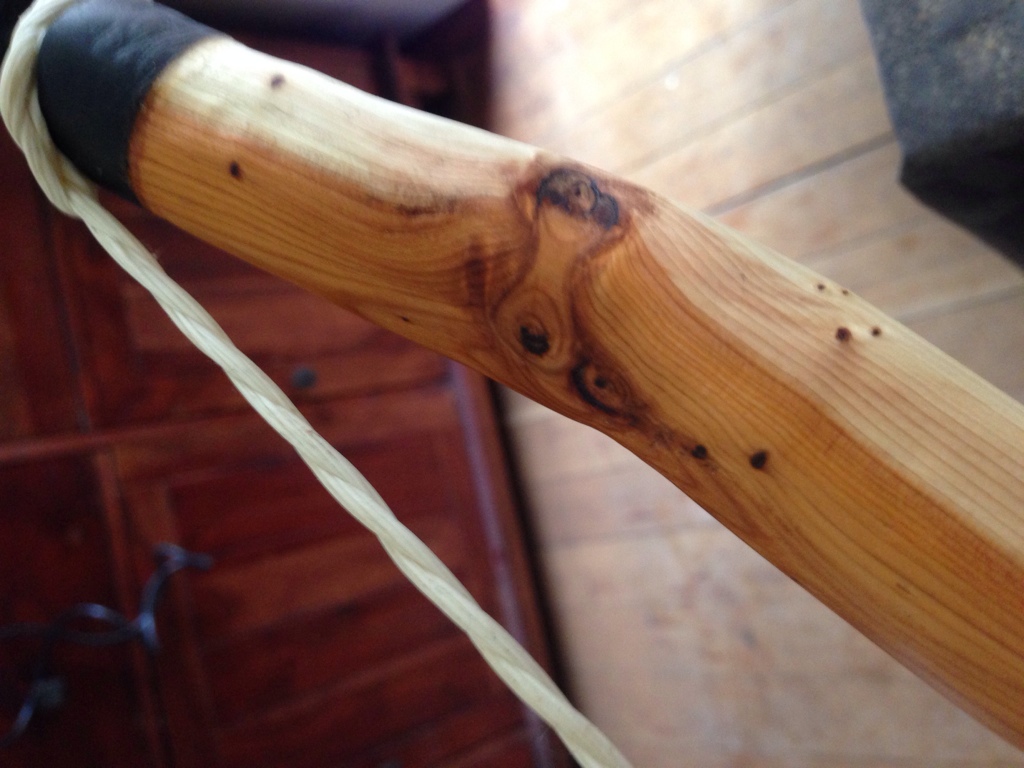

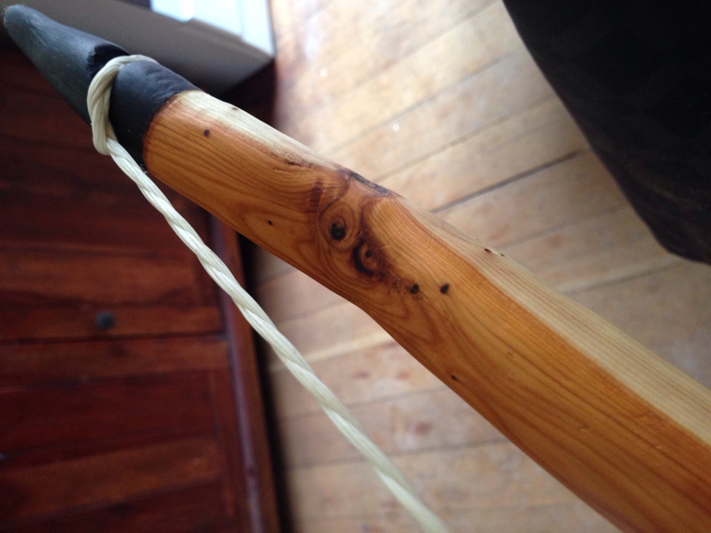

Verfasst: 28.08.2014, 18:27
von Eddie the Archer
Soviel ist jetzt nicht runtergekommen, aber immerhin. Mal kucken, ob´s hält...

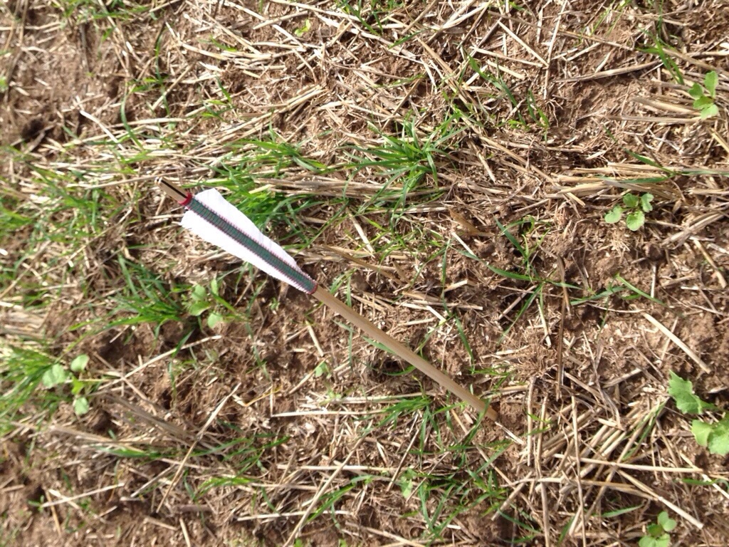

Verfasst: 30.08.2014, 12:18
Eben geschossen und auf +160m gekommen. Gemessen hab ich mit Runtastic-App. Die ersten Schüsse ware wieder nur so 130-140m... Danach ging's besser. Muss an mir liegen. Etwas Rückenwind war auch dabei. Bis zum Vollauszug (32")fehlen noch so 1-2 inches, 110# sind hart an meiner Grenze, eher drüber. Pfeile sind ca. 1000 Grains, so 70 Gramm.
Bin jetzt janz zufrieden...;-)
