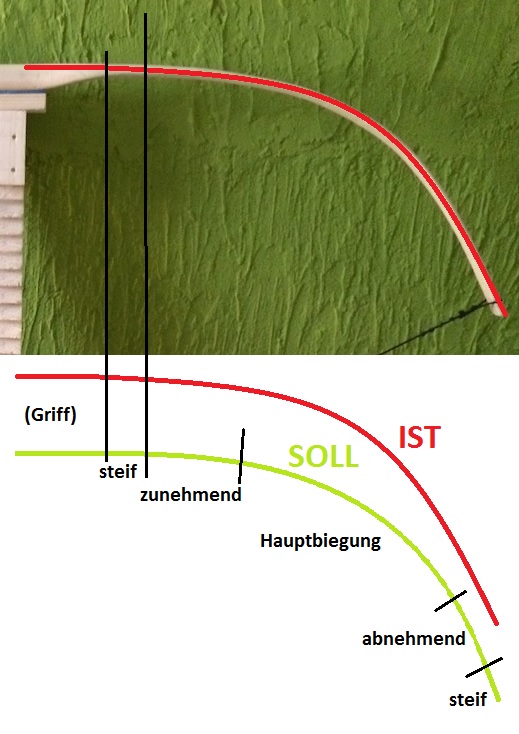

Ups, da ist das Foto schon ;D
Also mach mal in etwa so weiter :
Und bitte, zieh erstmal nicht soweit aus, solange er sich noch nicht gleichmäßig biegt. Man sieht ja schon auf Standhöhe, dass da was nicht stimmt ;)

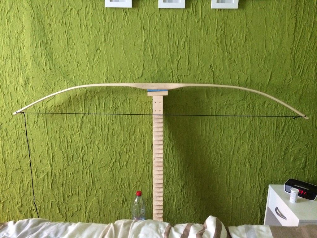

Danke vielmals, Benedikt. Ich habe deine Zeichnung versucht in die Wirklichkeit umzusetzen.
Interessant. Die Schwachstelle im unteren Wurfarm (linke Bildseite) ist nichtmehr so dominant.
Standhöhe 14cm
Standhöhe 14cm
Leichter Auszug, 10".

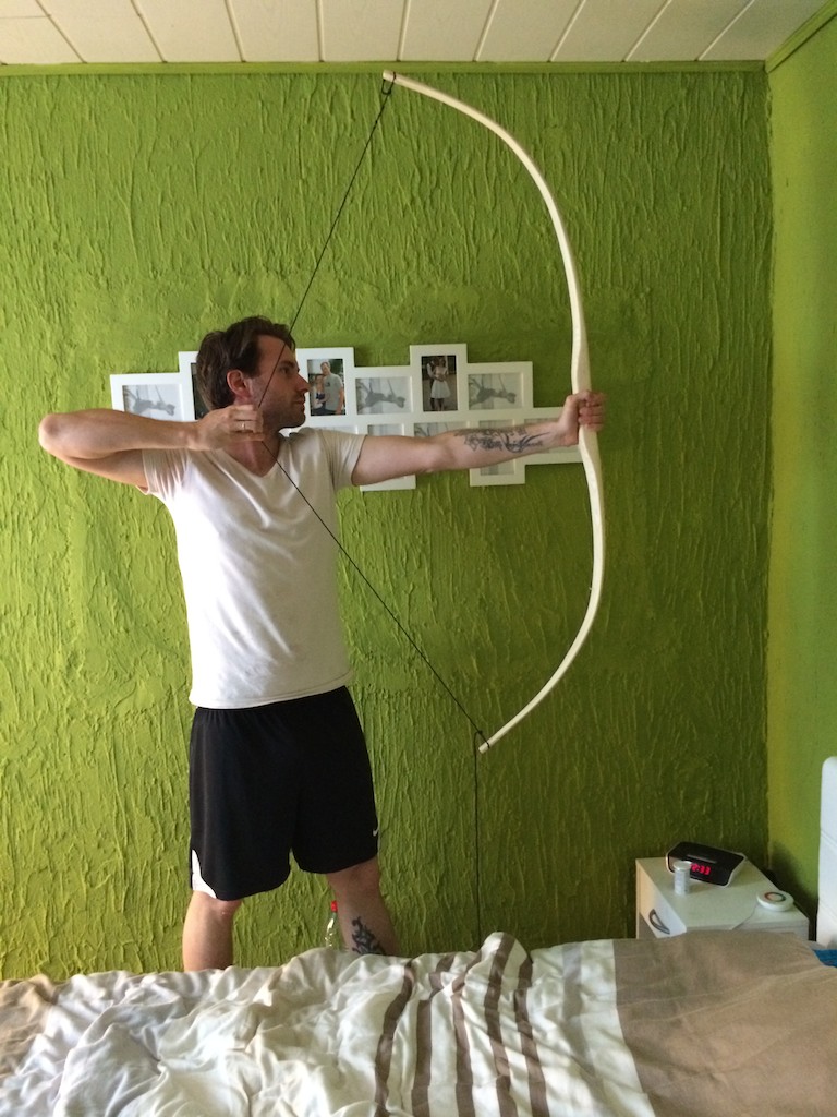

Wahrscheinlich wieder zuviel Auszug, 20".
Es schleicht sich das Gefühl bei mir ein, dass der Bogen, sollte ich noch viel wegnehmen, unter mein Zuggewicht kommt.

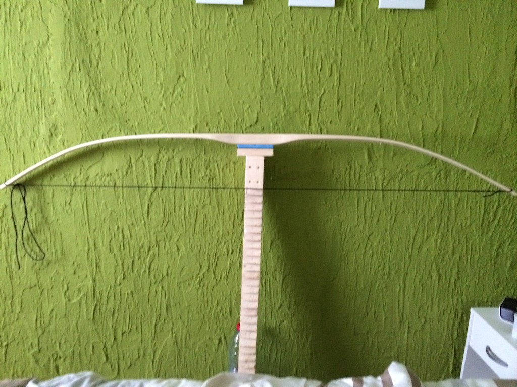

Mein Bearbeitungsstand sieht nun folgendermaßen aus.
Standhöhe = 14cm.
Standhöhe = 14cm.
Mehr Auszug.
Mehr Auszug.
Noch Mehr Auszug.
Noch Mehr Auszug.
Vollauszug? :)
Vollauszug? :)
Der untere Wurfarm benötigt mehr Arbeit um in Form zu kommen, jedoch befürchte ich, wird er dann zu schwach.
Ist das akzeptabel als Erstlingswerk? Soll ich eurer Meinung nach noch ein paar Fehler heraus arbeiten?

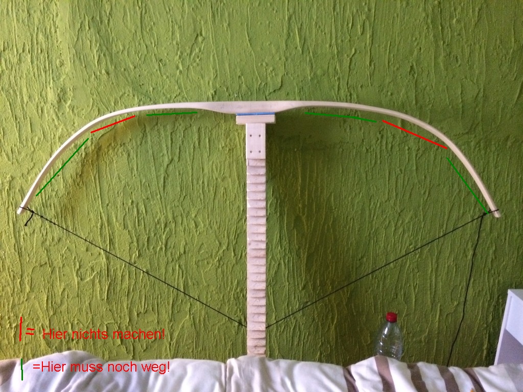

Jedoch hast du in beiden Wurfarmen noch Abschnitte, die zu stark biegen, d.h stark belastet werden, sowie Abschnitte, die fast gar nicht biegen, d.h. faulenzen.
Ich hab es dir mal hier markiert:
Die rot markierten Stellen bigen zu sehr, die grünen zu wenig.
Auch wenn du jetzt lieber aufhören würdest(das kann ich nur allzu gut verstehen ;) ), würde ich noch ein wenig an dem Bogen weiterarbeiten.
Schabe mit der Ziehklinge noch ein wenig in den grün markierten Bereichen und mach dann nochmal Fotos.
Dann biegt sich alles im Wurfarm zur Verfügung stehende Holz gleich, d.h. die momentan überlasteten Stellen werden weniger biegen müssen, was der Lebensdauer deines Bogen extrem zu Gute kommt!
Vorallem in Griffnähe kann bei dir noch einiges mehr Biegung hin(natürlich in kleinen Schritten annähern), da du dort die max. Breite zur Verfügung hast, das heißt, dass sich die Bigebelastung dort auf mehr Holz verteilt als weiter außen im Wurfarm, was auch wieder die Lebensdauer steigert ;)
Viel Erfolg und Spaß beim Schnitzen noch! :)

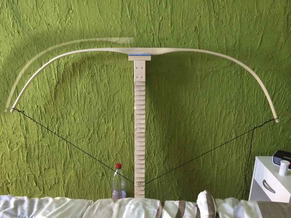

Ich habe versucht in Griffnähe ein bisschen mehr Biegung zu erreichen.
Ebenfalls im Bild ist zu sehen wie ich mit Photoshop den rechten Wurfarm neben den linken gestellt habe um die Biegung besser vergleichen zu können.
Hiermit möchte ich dennoch den Tiller beenden und versuchen mit dem Bogen zu schiessen. Sollte er wirklich brechen, dann nehme ich das als Lernerfahrung hin.

Idariod hat geschrieben:Waaaaaaaaaaahhh!!
Entschuldige, ich war nur erschrocken. Warum ziehst du den Bogen so weit aus, wenn du schon auf Standhöhe merkst da passt was nicht?
jaja...die Ungeduld. Wer kennt das nicht am Anfang ;D
