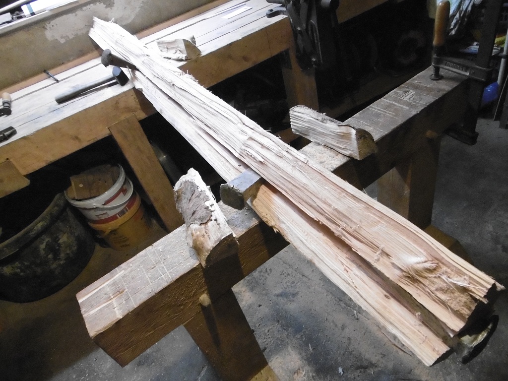

Moin!
hatte (leider) in den letzten wochen weder zeit noch nerv für sinnvolle beiträge, sry!
aber nun:
also grundlegend muss ich erstmal zwei sachen trennen, nämlich die "designideen"
habe gerade nochmal den ganzen thread zurückgelesen und denke, wir zwei verschiedene dinge vermischt haben,
und zwar den "versauten haselrohling" und den "douglasienversuch"
für die douglasie habe ich genug material, um mehrere designs auszuprobieren, die hasel hat nur noch einen versuch,
hier sollten wir über douglasie reden
querschnitt 2. bild vom 31.07.:
diese stave möchte ich nochmals längs auftrennen, und zwar bei etwa 5 cm
eventuell bleibt aus dem äußeren noch ein zweiter versuch für das design "wilfried", aber persönlich sehe ich in dieser stave das filetstück innen ab 6,3 cm
aufgrund der douglasieneigenschaften halte ich (als bogenlaie!) ein desing mit ausgearbeitetem griff für nicht so geeignet, ein "klassisches MA" oder "ELB" design ab 6,3 / 6,5 / 7,2 cm würde das material meiner meinung nach am besten schonen, bei allem anderen vermute ich bruch- und knittergefahr im fadeoutbereich...
habe dazu allerdings wie bekannt keinerlei praktische erfahrung, mal sehen, was sich als besser herausstellt :D
was denkt ihr?
bis dahin
stefan
Leben und leben lassen!

so, genuch gewartet, jetz hab ich die faxen dicke!
hab die stave vorhin so "rausgepellt"( also mittelschnelltrocknen), in paar wochen gibt´s die nächsten bilder...
Zoffti
Beiträge: 926
Re: Douglasienbogen -Der Versuch obs doch geht ! ^^
Beitrag von Zoffti »
Hm, hübsch feine Jahresringe hast du da dabei. Gehe mal davon aus, dass die wie bei anderem Nadelholz viel besser tun als die dicken... Bin sehr gespannt wie er wird, denn wenn du langsam machst wird er auch was. Wie willst dus mit dem Design halten? Linse-pyramidal oder flat? Schon ne Idee?
Lieber Gruss
Lena
