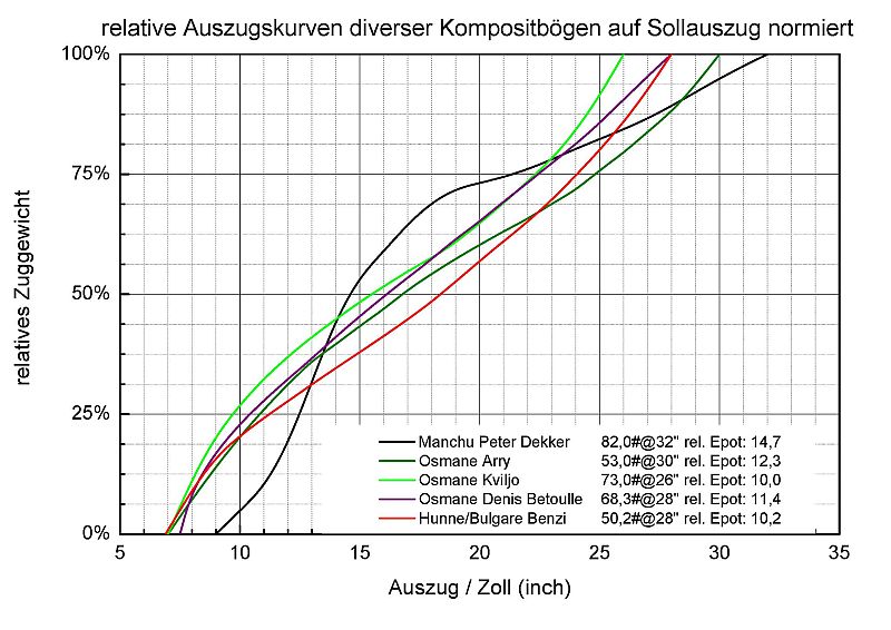

Re: Kompositbogen, Auszugsdiagramme und Leistung

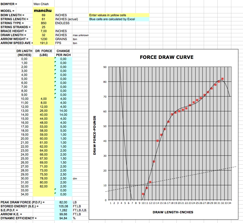

@ Leistung, Geschwindigkeit etc.
Die Werte bzgl. der Geschwindigkeit des Mandschu befinden sich im Auszugsdiagramm.
Hier wird sich das Problem ergeben, dass man keinen Pfeil unter 10 - 11 gpp nebst dessen Geschwindigkeit diesem Bogen wird zuordnen koennen:
Denn selbst wenn sich das rechnerisch machen liesse, waere es sinnfreie Theorie, die sich in Praxi nie wuerde realisieren lassen, da diese Boegen nicht fuer derart leichte Pfeile ausgelegt waren und sind (Daher auch die hoehere Energeiaufnahme|Speicherung). Die Verwendung jener wuerde einem Leerschuss gleichkommen... (und das Schussverhalten darueberhinaus katastrophal gestalten). Ich kenne niemanden, der dieses freiwillig praktizieren wuerde.
Hier wuerde eine Standardisierung m. E. an die Grenzen der Unsinnigkeit stossen.

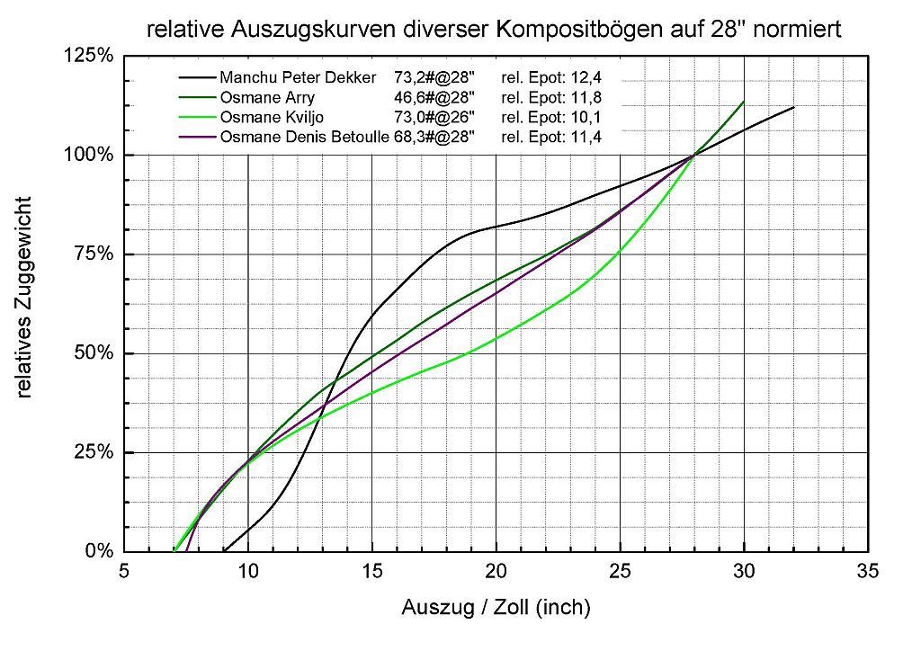

Bezueglich Benzis Frage, was sich aus den Diagrammen ergaebe:
Fuer mich geben sie u. a. Aufschluss darueber, wie der Bogenbauer pysikalische Grundsatze wie z. B. die Goldene Regel der Mechanik oder die Hebelgesetze im Bogen umgesetzt hat und ob infolge dessen der Bogen fuer mich mit meinen beschraenkten anatomischen bzw. muskulaeren Verhaeltnissen - bei einem Zuggewicht von "x" - geeignet sein koennte.

Den Mandschuh wuerde ich angesichts dessen, meinen Verhaeltnissen entgegenkommendem "let-off" favorisieren, muesste mich jedoch fragen, ob oder bis zu welchem Zuggewicht ich dieses angesichts der zu ueberwindenden Vorspannung ueberhaupt erreichen koennte, will meinen, ob oder bis wohin ich diesen Vorteil ueberhaupt wuerde nutzen keonnen..
Das Abschussvehalten (Handschock o. ae.), nicht den Wikungsgrad, als auch stark vom Schuetzen abhaengender und somit schwer kalkulierbarer Variable, kann ich aus den Diagrammen nicht ersehen bzw. wuerde mich auch erst interessieren, wenn der Bogen die vorgenannte Huerde genommen haette und in die Wahl als interessant kaeme.

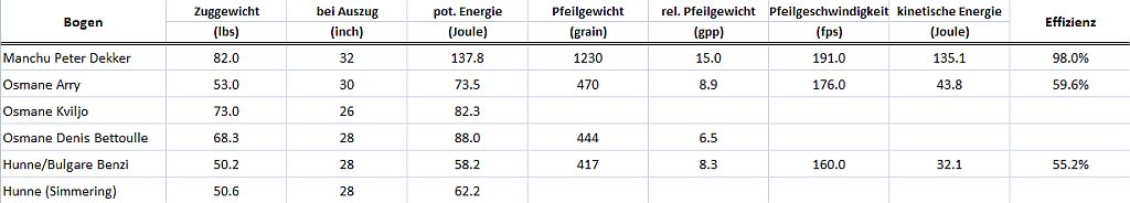

"Timur spricht:

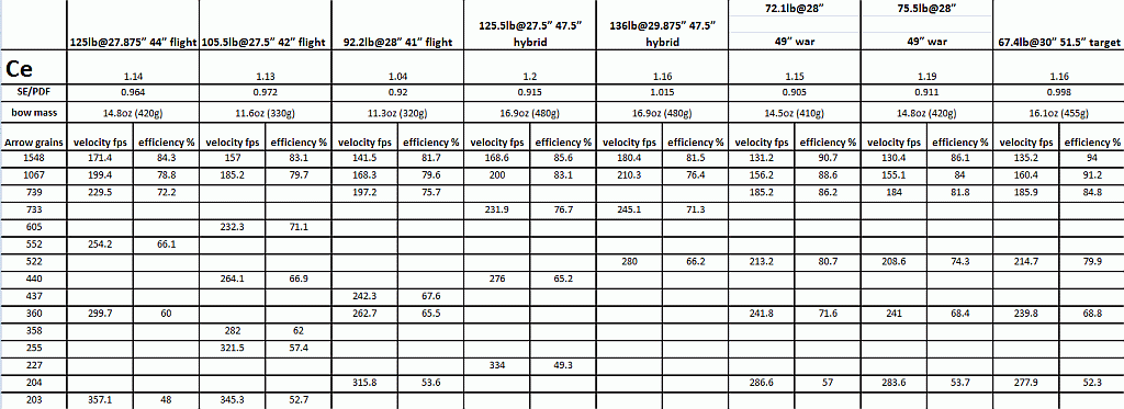

Update mit dem hunnenzeitlichen Bulgaren von Benzi:
Demnächst kann ich auch noch eine Tabelle mit den Wirkungsgraden der obigen Bögen aus Basis der verwendeten Pfeile machen. Wie weit ein Standard 10gpp Pfeil Sinn macht ist ein anderes Thema, da manche Bogentypen für "Stricknadeln" und andere für "Offenrohre" gedacht sind.
VG Jens
VG Jens
Kleiner Nachtrag:
Ein let-off hat keiner dieser Bögen nicht mal Ansatzweise. Der Manchu hat im Bereich des "Sollauszuges" des geringsten Gradienten (Anstieg) in der Kurve, so dass sich dort Fehler in der Auszugslänge (31,8", 32,0" vs. 32,2") nur kleine Änderungen der relativen gespeicherten Energie bedeuten.
Beim echten let-off, wie beim Compound müsste ab einem bestimmten Wert die relative Zugkraft wieder abnehmen.
VG Jens
VG Jens
@Jens
Dass hier kein "Compound-" oder "echter" Let-off vorliegt, ist wohl jedem ersichtlich - wie auch, vgl. oben, in welchem Sinne hier von "let-off" gesprochen werden soll. Und diesen Effekt kann man angesichts der Kurve des Mandschuh - ganz gleich in welcher Darstellung - nicht hinwegdiskutieren. Es sei denn, man mag ihn, aus welchen Gruenden auch immer, nicht ersehen wollen.
Edit: Ganz genau, kein echter Let-off, daher bitte ich, diesen Begriff, der ja definiert ist, nur sinngemäß zu verwenden.
LG,
Jo
Der Hinweis auf den Standardtpfeil bezog sich auf die hier noch als ausstehend angemahnten Angaben zur Pfeilgeschwindigkeit, welche ersichtlicherweise auf unterschiedlichen Massen der Pfeile beruhen und somit keine wirklcihe Vergleichbarkeit ermoeglichen wuerden. Die Diskussion um einen Standartpfeil waere daher kein "anderes Thema", sondern meusste hier stattfinden. Ansonsten koennte man die Osmanen ggf. praktisch sinnvoll miteinander vergleichen, nicht jedoch mit dem Mandschuh, dem einen Pfeil von unter 10-11 gpp zuzuordnen theoretisch moeglich, praktisch aber sinnfrei waere.
Ein solcher Vergleich waere nichts wert.
Es waere das Gleiche, wie die Geschwindigkeit z. B. eines Citroen 2 CV ("Ente") mit einem McLaren-Mercedes vergleichen zu wollen, indem man dem Citroen einen entsprechenden Motor des McLaren theoretisch zuordnete. Ein Ergebnis waere theoretisch ggf. moeglich - praktisch waren die Auswirkungen einer solchen Kombination katastrophal
und ein Vergleich daher "etwas hinkend"....
Ralph

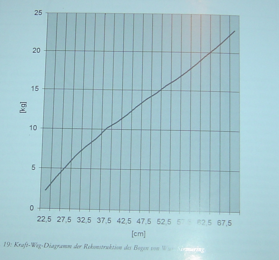

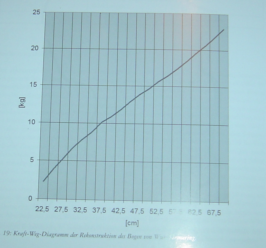

mit freundlicher Genehmigung von Snake-Jo das Diagramm seiner Rekonstruktion vom Simmering Bogen (hunnisches Design)
http://www.fletchers-corner.de/viewtopi ... ng#p285221
komplet dokumentiert hier in Heft !/2012
http://www.waffen-kostuemkunde.de/aktuelle-hefte.php
Grüße benzi
ps Jens reicht die Qualität für eine Kurve in Deinem Diagramm?
Grüße benzi
@benzi
Leider nein, weil das Programm arbeitet ähnlich wie Excel halt mit Tabellen. Ich müsste also den Graph mühsamst "digitalisieren" also mir die Mwsswerte aus dem Graphen per Hand/Lineal extrahieren und neu eingeben. Schätze mal so 1 bis 2 Stunden arbeit. Deine Messwerte hatte ich in weniger als 5min eingetippselt.
VG Jens
VG Jens

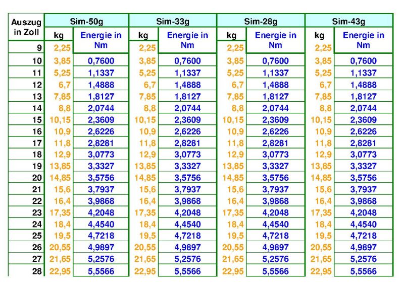

@grumpf: Hier sind die Originalwerte, leider nur bis zu einem Auszug von 28"
Die Energiewerte sind für die versch. Pfeilgewichte, muss hier nicht interessieren. Die kg müßte man noch in lb umrechnen.
LG,
Jo
LG,
Jo
Danke Jo, damit kann ich arbeiten.
VG Jens
VG Jens

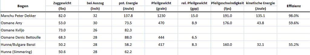

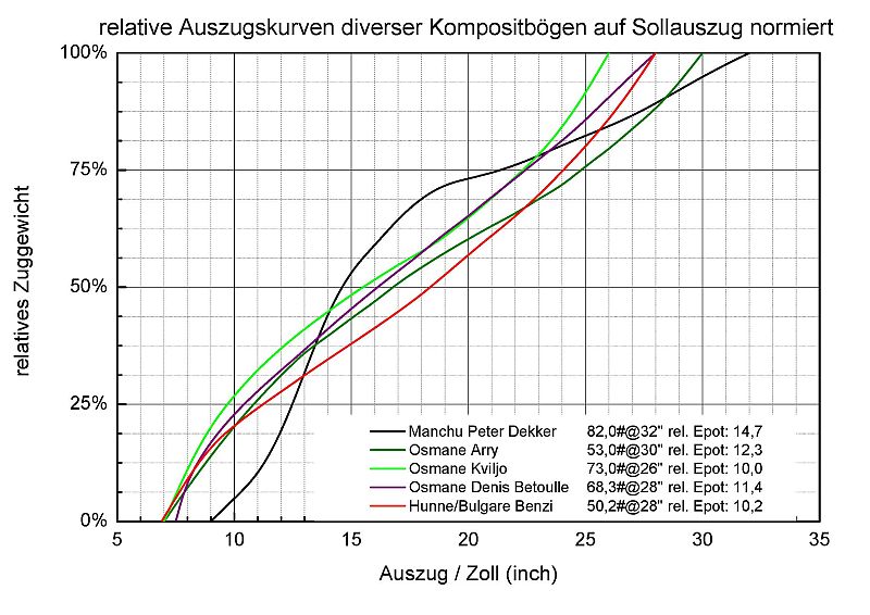

So nun mal wider ein kleines Update.
Ich habe den Simmering Bogen von Snake-Jo hinzugefügt und, sofern alle nötigen Daten vorhanden waren, die Effizienzen der Bögen berechnet. Als Vergleich habe ich noch die Atarn-Tabelle aus Arrys-Bau-Thread hinzugefügt:
Der Manchu-Bogen liegt beim Verleich der Effizienz vorn. Dies liegt meiner Meinung nach mit Blick auf die Atarn-Tabelle u.a. bei dem extrem hohen relative Pfeilgewicht. Interessant wären jetzt noch die Werte zu den anderen Bögen (Kviljo - hab zwar im Thread bei ATarn Werte gefunden, die passen aber nicht zum Zuggewicht der Kurve, Stephan, Snake-Jo).
VG Jens
VG Jens
Jens, auf manchuarchery.org schreibt Dekker, dass er mit mehr als 32" Auszug schießt, daher würd ich mal die Geschwindigkeit in Klammern setzen. Die Effizienz wird daher auch nicht so hoch sein.
Simon
Simon
Ok,
ich habe halt nur die Werte aus seiner Excel-Tabelle mit der Auszugskurve genommen, wobei dort nur eine Effizienz von 94% angegeben ist.
Muss mir wohl in beiden Tabellen noch mal die Integration ansehen.
Nachtrag:
Die Unterschiede ergeben sich aus der Integrationsmethode für die potentielle Energie. In dem von Herr Dekker verwendeten Excel-Sheet werden die Energiedaten bei der Integration zur gespeicherten potientilellen Energie systematisch übersätzt, da er immer vom Maximalwert des Zuggewichts pro Integrationsschritt ausgeht und ich aber den Mittelwert der beiden benachbarten Zuggewichte nehme. Daraus ergibt sich eine Abweichung von knapp 5%, die sich in meiner Berechnung in einer geringeren pot. Energie und somit einer höheren Effizienz wiederspiegelt.
Sollte die Pfeilgeschwindigkeit von einem längeren Auszug stammen, dann sinkt natürlich die Effizienz. Das kann ich aber halt anhand der Daten sonicht sehen.
VG Jens
P.S: Evt. zeige ich das mit den Unterschieden bei der Integration nochmal anschaulicher.
Nachtrag:
VG Jens
