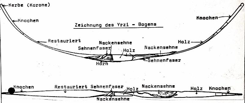

aber ganz klar: alle Bogen haben reflexe Enden, dass "darf" Neumi nicht machen, wenn er am Mölledesign bleiben will.... was er aber machen kann, ist dem gesamten Bogen einen Reflex zu verpassen...
der einzige Bogen der mir dazu einfällt ist der Yrzi Bogen: Bildquelle: http://www.galerie-bittner.de/BildWerk/ ... T19A1.html
Grüße benzi

@benzi Backing Frage offen?????.....auf die Gefahr mich zu wiederholen (siehe meine vorherigen Postings in diesem Thread). Kompositvarianten mit Horn und Hanfzwirngurt ohne starken Reflex sind in der Steiermark von meherern Bogenbauern schon mehrfach sehr erfolgreich realisiert worden. Die Dinger haben fast alle nadelartig verlängerte Tips und sind sehr schnell.
Ganz ohne Reflex gehts natürlich nicht aber da reicht viel weniger Vorspannung als beim klassischen Komposit, dein Beispiel des Yrzi Bogens hat eigentlich schon eine Spur zuviel Reflex für diese Materialkombi

sehe ich alles genauso!
der Yrzi Bogen war nur das historische Beispiel für einen Kompositbogen ohne Winkel zwischen Siyah und WA
liebe Grüße benzi
liebe Grüße benzi
