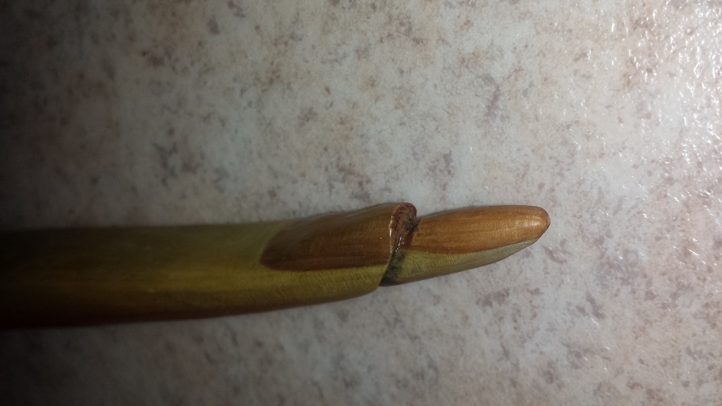

Auszugsbilder sehen will!

Will ja ned meckern, aber beim unteren Wurfarm-- zwischen 1. knubbel und 3. ist er , wenn er ned Reflex war komplett steif.
der 1. Knubbel an den Fades wirkt wie ein Scharnier. Dort wird er brechen.
da ich grad selber an einem Faulen Baum rumschnitze, weiß ich daß dies wirklich im Wahrsten Sinne ein faules Holz ist-- will meinen, daß es halt zum Arbeiten bissle braucht.Hatte meinen die letzten 2 Tage und Nächte auf Standhöhe-- heute will er auf einmal.

@ arcus: Wenn Du Dir das 2. Bild von oben anschaust, dann kannst Du m.E. erkennen, daß der Knubbel (Scharnier) schon so deflex ist wie auf Standhöhe. Der Bereich danach ist reflex und auf Standhöhe gerade. Deswegen hab ich nach Auszugsbildern gefragt, weil ich wissen will, wie er im weiteren Verlauf biegt. Vom jetzigen Standpunkt aus gesehen denke ich, daß der Tom das schon richtig gemacht hat. Bin gespannt, was er dazu sagt!

Wenn der abschnitt schon deflex ist, dann arbeitet der wurfarm nur zur hälfte und er wird um so schneller brechen
