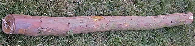

Welcher Riss?
Mir sieht das mehr wie ein Schatten von dem Grat des Sägerestes aus. ;)
Aber natürlich steht ein waagerecht gewachsener Ast unter einer inneren Spannung, geteilt werden muß der dann in die Oberseite und Unterseite des Astes.
Übrigens der Ast gibt nur 2 Bögen ab, jeder Versuch da mehr raus zu holen, führt zu einer großen Menge an Messergriffen. ::)
Wann der gespalten oder aufgesägt wird, ist relativ egal, nur ganz frisch würde ich den nicht trennen, gönne dem Ast 8 Wochen Ruhe.

Ich habe auch mit Brille einen Riss gesehen. ;)

Zoffti
Beiträge: 926
Re: Saplingturnier 7 Zoffti Holunder + Hartriegel+Traubenkir
Beitrag von Zoffti »
Dank euch für die Hilfe!
@ Heidjer
Dann hab ich immerhin 8 Wochen Zeit jemand zu finden mir ner Bandsäge - denn meine ::) - sägt selbst durch mittelreifen Käse noch krumm...
@Killerkarpfen

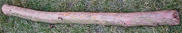

Hier noch die Fotos von der Breitseite:
Krumm ist er nicht
Krumm ist er nicht
Und astig ist er auch nicht
Und gerissen ist er bisher gar nicht, das dunkle Dingens ist tatsächlich nur eine Stufe im Stirnholz von der Sägerei...
Und
Schade dass aus so nem dicken Brocken nur 2 Bögen werden können.... - in einem wäre dann aber kaum Kernholz drinne, wenn man mittig sägt -? Oder??
Gruss
Lena

Aufgrund der Kernlage bekommst du da nicht mehr raus.
