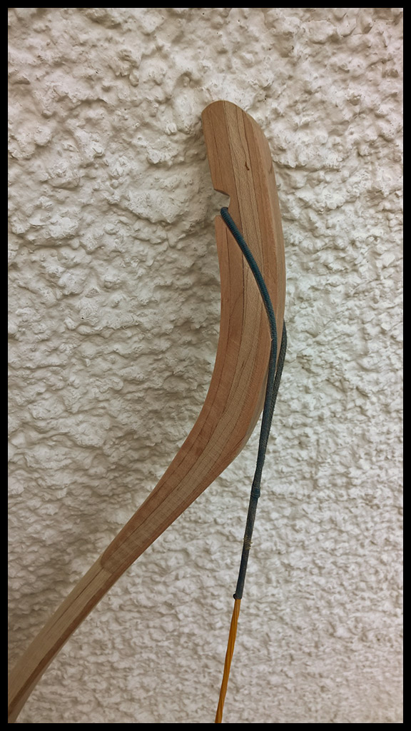

guten abend ihr spänemacher!
ich hatte heute ein wenig zeit und habe mal den bogen von den zwingen befreit und wollte mal die erste biegung vornehmen. jetzt muss gesagt werden: ich war extrem ängstlich. ich habe nämlich den rattan stab zu beginn am rücken dicker gelassen, als es snakejo in seiner anleitung gesagt hat. ich dachte die ganze zeit... das kann doch nicht sein, dass der so dünn sein soll... naja die folge war, nach dem ersten tillern: das kirschfacing hat natürlich stauch risse bekommen! ich denke, es hat das einfach nicht ausgehalten. dann habe ich natürlich den rücken deutlich dünner gemacht, aber die stauchrisse und das set sind da! es hat sich nichts delaminiert, was schonmal fein ist. aber vom setback ist nichts mehr übrig, und der stab hat furchtbares set bekommen!
ist meine vermutung richtig, dass es am zu starken manauteil lag? ich hatte den sicher noch 8mm zu dick!
wenn ja, dann weiß ich wenigstens, was ich beim zweiten versuch besser mache! also wäre hier eine einschätzung sicher sehr günstig und hilfreich! ;-)
ich finde es so toll, dass man aus fehlern lernt! es wäre so schön, wenn man die fehler erst garnicht machen würde! ;-)
alex
alex

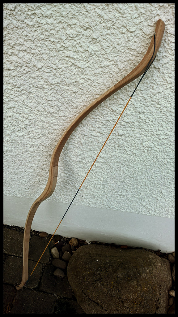

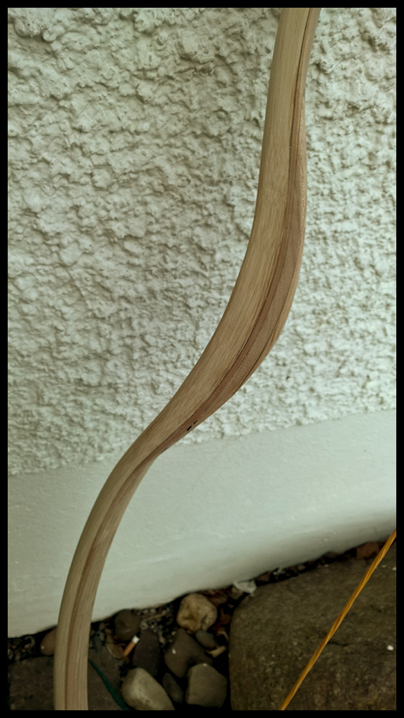

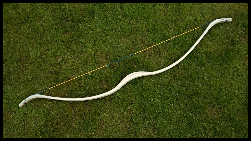

So Ihr Lieben,
habe nun den zweiten Reiterbogen fast fertig.....habe versucht alles an dem Ding auszugleichen, was es am
Vorgänger auszusetzen gab.....
Habe den Bogen besser getillert wodurch er einen besseren Auszug bekam....Habe den Griff etwas dünner und
kürzer gemacht....etc....
Schaut ihn euch mal an und gebt ein Statement....
Jetzt kann ich noch Änderungen durchführen....
Der erste Bogen "Yopi" ist ja schon im Präsi Thread.....
Hier ein paar Bilder:
Also schaut mal drüber...ich finde ihn sehr gelungen....
Gruss André
Gruss André
