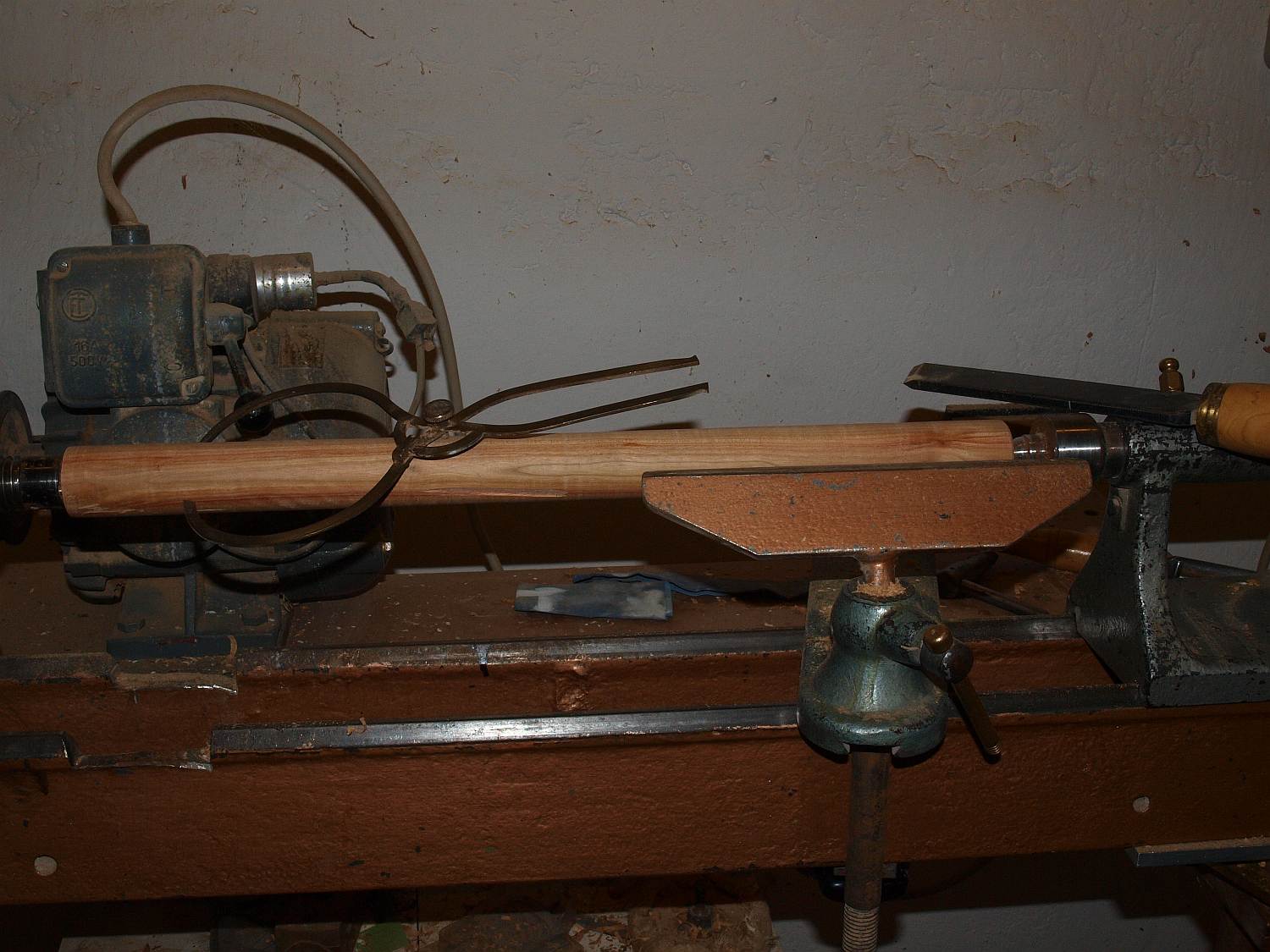

Das Nudelholz wurde grob vorgedrechselt und hat nun die Maße rund 500 x 37 mm. Es besteht aus einem Stück Kirschbaumholz (Viertelscheiter im Stamm) und hat natürlich eine traumhafte Maserung.
Es wird nun beim weiteren Trocknen verziehen (schrumpfen) und bekommt dann die Endabrichtung auf rund 500 x 30 mm.

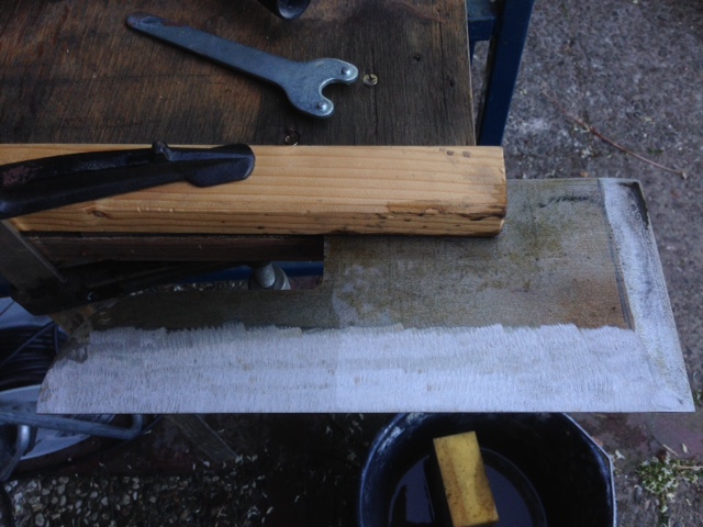

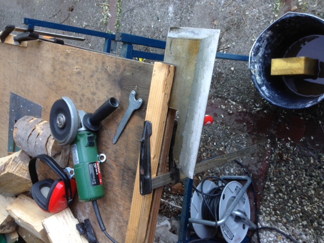

Wie versprochen, hier die Bilder vom Zwischenstand.
Mit der Schruppscheibe und Wasser geht das ganz hervorragend. Schade nur, dass die Kinder immer so hungrig sind. Da kann man gar nicht bei der Arbeit bleiben. ::) ::)
Es ist zwar etwas mehr Aufwand, aber bevor ich beim nächsten Mal mit der Flex ran gehe, werde ich mit dem Bandschleifer grob abrichten und schauen, wo Dellen, Buckel oder sonstige Unebenheiten sind. Es wäre doch ärgerlich, wenn ich am Ende zu viel weggeschliffen hätte.
Zwischenfazit - es wird so langsam und nimmt Form an.
P.S: keine Ahnung, warum die Bilder tlw. so komisch gedreht sind. Eierphone vermutlich. Aber wer will, erkennt trotzdem was.

Für eine Flex mit Schruppscheibe sieht das gut aus, von hier an würde ich, wenn Flex, nur noch mit Schleifteller oder Lamellenscheibe schleifen. Ansonsten geht auch schon Bandschleifer mit 60'er Band. ;)

Bandschleifer 40er Korn trägt nur langsam ab und gerade auf der langen Seite muss noch einiges weg. Kann man auf dem 3. Bild gut erkennen.
Daher werde ich auf der langen Seite vorerst weiter vorsichtig ! mit der Schruppscheibe weiterarbeiten, aber (s.o.) zuerst nochmal mit dem Bandschleifer einebnen und schauen, wo's noch fehlt.
Die kurze Seite ist mit der Schruppscheibe aber wohl fertig.
So langsam muss ich mir Gedanken zum Griff machen. Das Messer ist noch etwas kopflastig, trotz der Materialabnahme an den Schneiden. Durch den Griff werde ich das etwas ausgleichen müssen.
