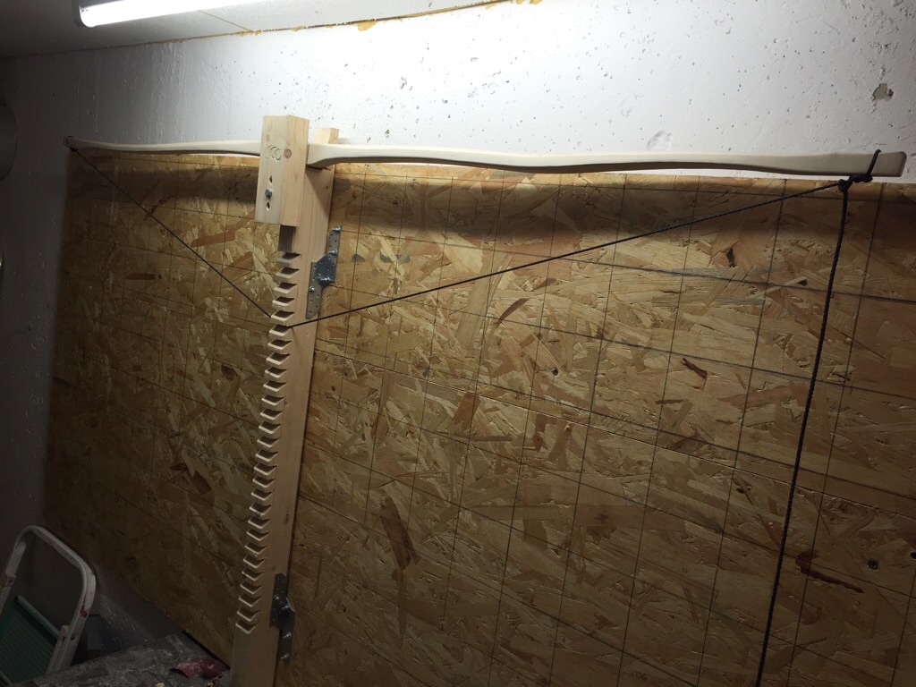

Re: Der 1. Hasel
So also nochmal zu den Daten,
Also er ist 181 cmlang NtN 176 cm
Griff soll eigentlich steif bleiben.

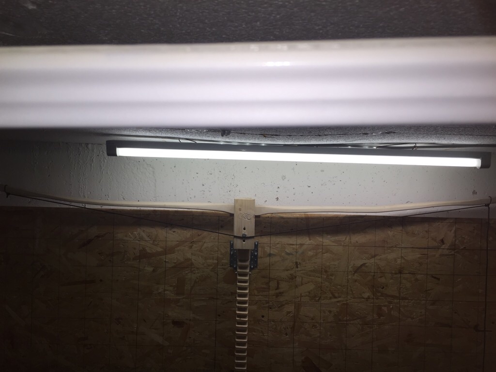

Wenn ich ihn mit bogenlanger Tillerschnur - zu sehen auf dem Folgenden Bild bis 10" ausziehe hat er ca 38lbs.
Re: Der 1. Hasel
Das sind keine 10" Auszug. Höchstens 2".
Was wäre dein Wunschauszug/Wunschzuggewicht?
LG Zwirn
LG Zwirn
Re: Der 1. Hasel
Ja Zwirn so könnte man es sagen, hatte aber oben erwähnt dass es noch mit Bogenlanger Tillersehne 10" sind...
Zuggewicht eigentlich egal sollte irgendwo ab 25lbs landen... Hauptsache er funktioniert halbwegs, dass es kein Wettkampf bzw kein Super Bogen wird ist eigentlich klar ... Auszug sowas um 29" wenn möglich.
Aber wie gesagt ich versuche lediglich das Umzusetzen was ich mir als Ziel setzte : baue einen Bogen

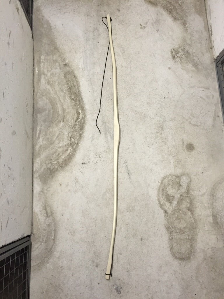

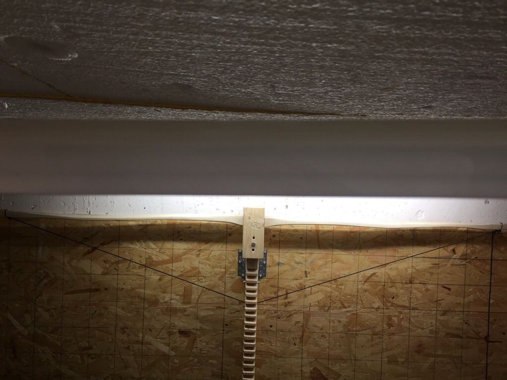

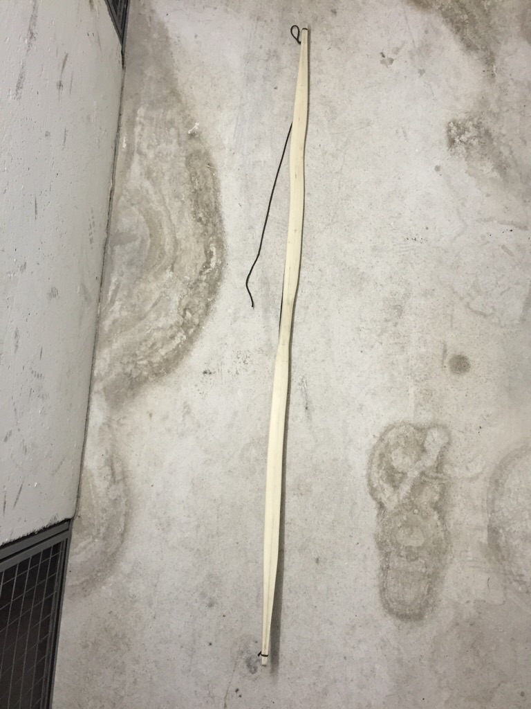

So das ist mein Abschluss für heute, ich mach Feierabend anbei noch 3 Bilder.
Liebe Grüße

Re: Der 1. Hasel
Die Schiefbilder haben eher künstlerischen Wert?
Bei so wenig Auszug sehe ich nix. Die Reflexe machens nicht einfacher. Die Form des Holzes gefällt aber.
Wenn du 45# anpeilst, dann nicht weiter als 40# ausziehen. Ich würde den Bogen nun über die gesamte Wurfarmfläche gleichmäßig schwächen. (Mit Bleistift schraffieren und mit Schweifhobel reinigen, wenn feiner gewünscht, dann mit Ziehklinge)
LG Zwirn
LG Zwirn

Re: Der 1. Hasel
Die Fotos bitte Abbildungsebene und Objekt schön parallel nicht schräg da sieht man nichts. Was man erkennt sieht bis jetzt ok aus.

Das große Problem am Fotomachen ist dass der Raum nicht breit genug ist. Es ist immer ein Rätsel ob der Bogen nun drauf ist oder nicht da ich das Handy umgedreht an die Wand drücken muss dass er ganz raufpasst.
Ich werde aber keine Schrägbilder mehr machen *schäm*
Wenn ich den jetzt ganzflächig auch gleichmäßig Schwäche wie Zwirn es geschrieben hatte erwarte ich dann, dass der Bogen sich anfängt zu biegen oder sieht er quasi genauso aus wie jetzt nur Zugschwächer?

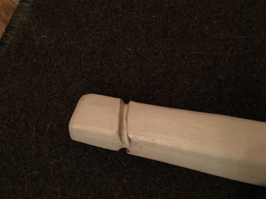

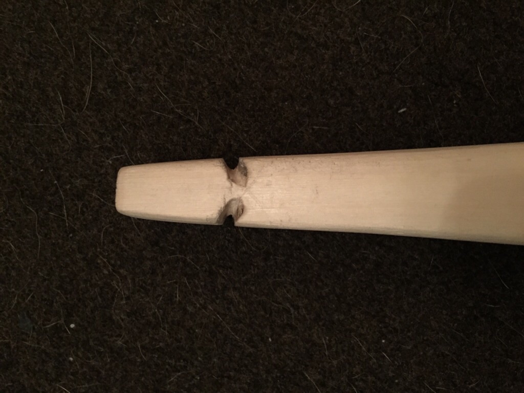

Hier noch 2 Bilder von den Nocken, gehen die so als Erstlingswerk erstmal durch?

Re: Der 1. Hasel
Hi, mach mal ein Foto mit etwas mehr Auszug bevor du weiter tillerst, zu den Nocken schau mal auf Wiki dort gibt es ein schönes Foto, wie sie auf der WA Aussenseite aussehen sollen.
Der Bogen soll sich wenn man spannt zuerst an den Tips biegen und dann eine Ellipsen ähnliche Form annehmen. Wird auch in Wiki schön erklärt.
Gruß Thomas

Ich denk, die Nocken tun's zum Tillern. Wenn sie dir danach nimmer gefallen machst den Bogen je 2cm kuerzer und
neue Nocken drauf.

Das mit der markierung an der Wand werde ich machen, klingt eigentlich ganz gut
Die Nocken feile ich vllt später noch zurecht oder mach dann ganz neue, mal sehen.
