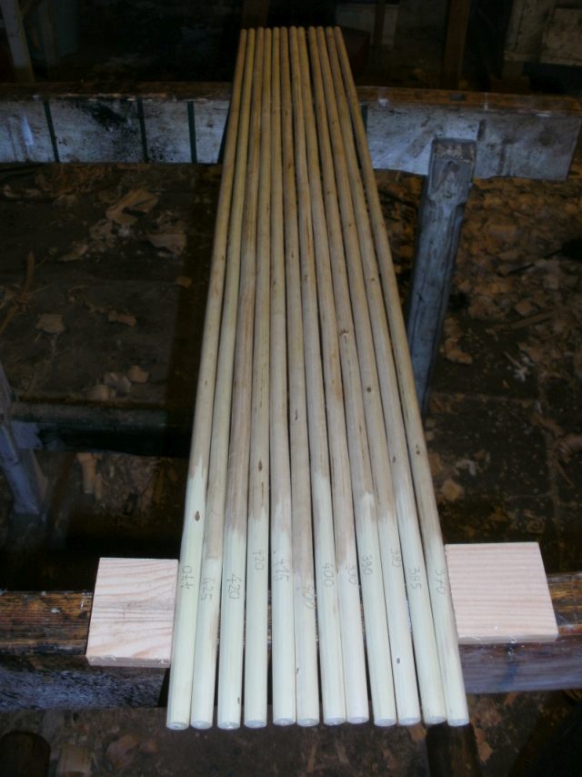

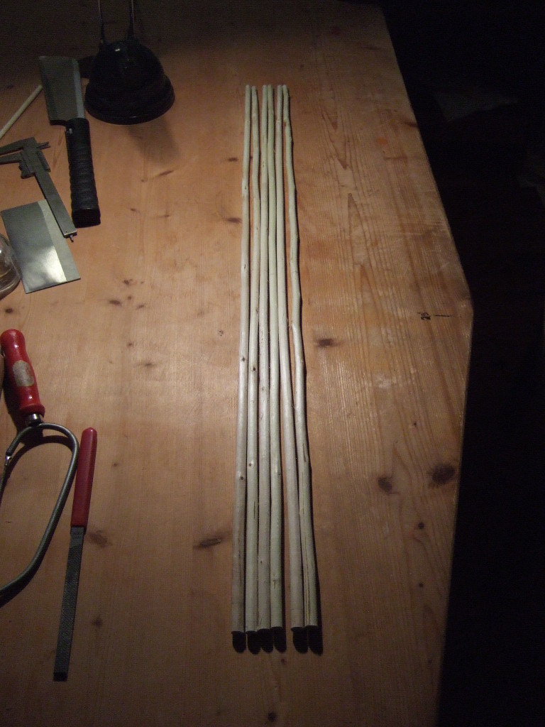

Re: 5tes Pfeil - Sap- Turnier, Start 01.01.2016

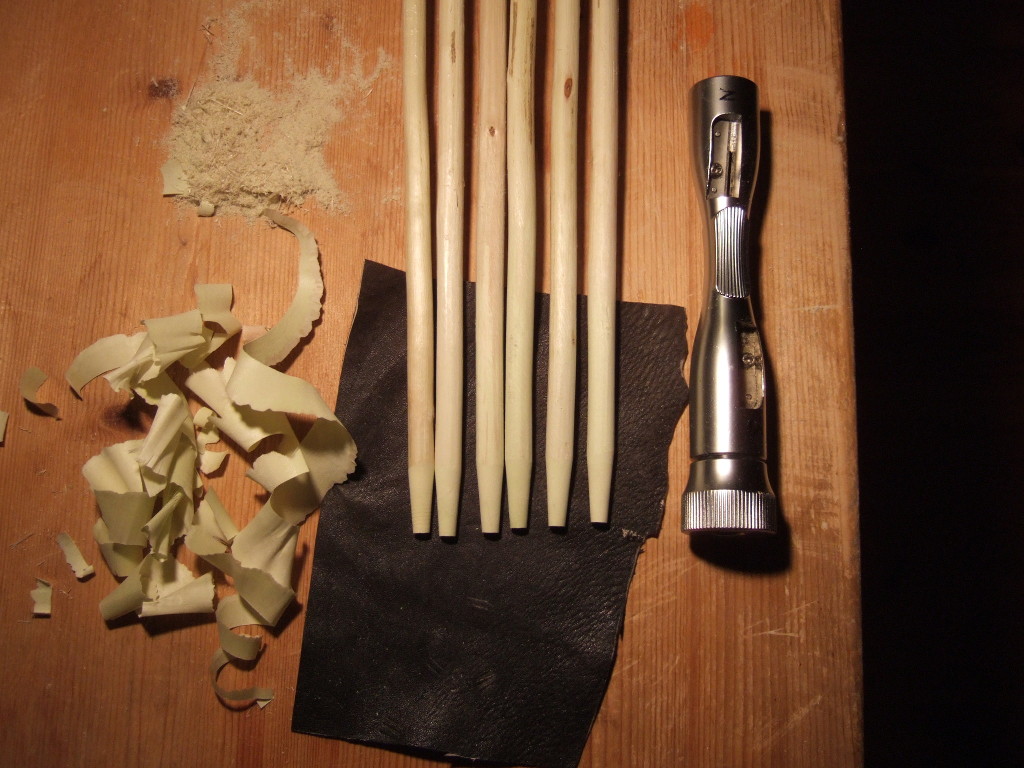

Von den 18 Haselschösslingen habe ich 5 ausgemustert. 2 davon sind beim Richten gebrochen und aus den anderen werden vielleicht mal Kinderpfeile.
Die anderen wurden grob geschliffen und gerichtet und auf 7mm Durchmesser am Nock-Ende abgelängt.
Da konnte ich dann 6 Stück so ausmitteln, dass sie einen Spine von ungefähr 33# haben (zumindest mit meinem Spinetester). Dann auf 29'' abgelängt.
An der Spitze hatten die dann einen Durchmesser von rd. 9mm +. Ich habe sie dann auf 9mm runtergschliffen, damit sie in den Anspitzer für 11/32'' passen.
Angespitzt haben sie jetzt ein Gewicht zwischen 21,15g und 23,55g.
Ich hoffe ich bekomme das Gewicht durch Schleifen an den Spitzen noch etwas näher zusammen.
Jetzt bekommen sie an den Nocken noch Inlays aus Zwetschge und dann werden sie nochmal gerichtet und geschliffen.
Jörg
Du könntest auch am Nockende schleifen um das Gewicht anzupassen, der Spine ändert sich dadurch nicht messbar.

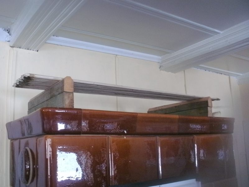

Meine Schäfte haben die Woche in der kalten Werkstatt verbracht und wurden jeden Tag gerichtet. Getrocknet ist da nicht viel.
Deshalb sind sie gestern früh auf den Ofen gezogen. Insgesamt haben sie gut 200 gramm Gewicht verloren, davon gestern 180, über Nacht nochmal 20, heute Vormittag nur noch 8 Gramm. Während des Trocknens hab ich noch 3 mal gerichtet.
Über Nacht lass ich sie jetzt draussen, um normale Feuchte anzunehmen, dann kann ich vielleicht morgen Spinen.

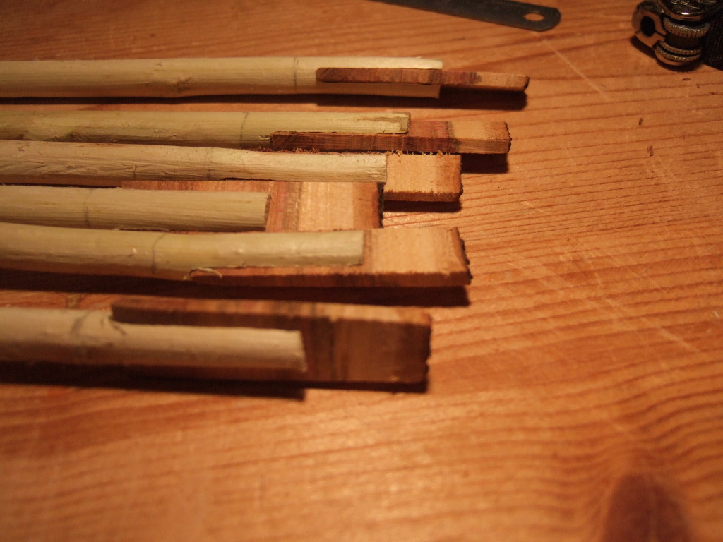

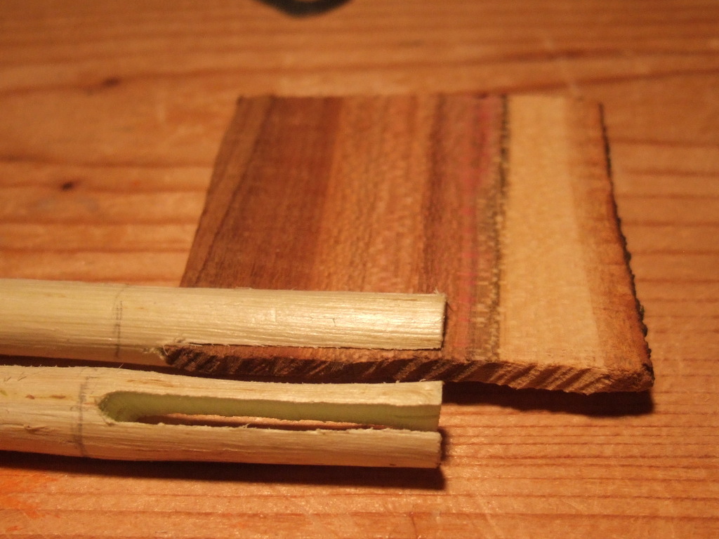

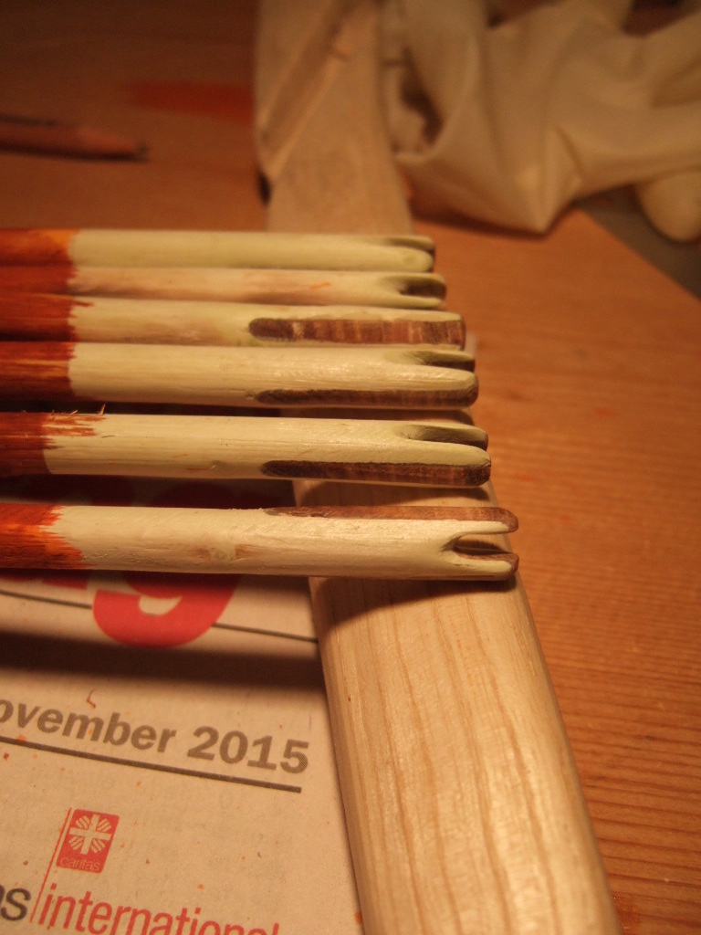

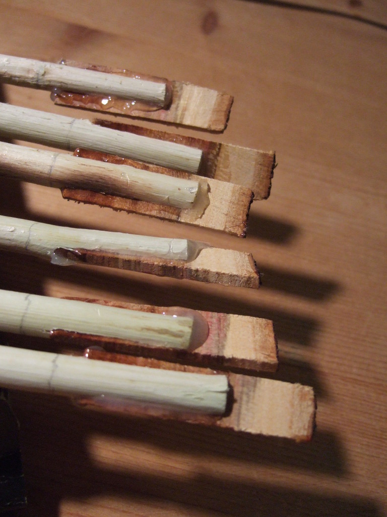

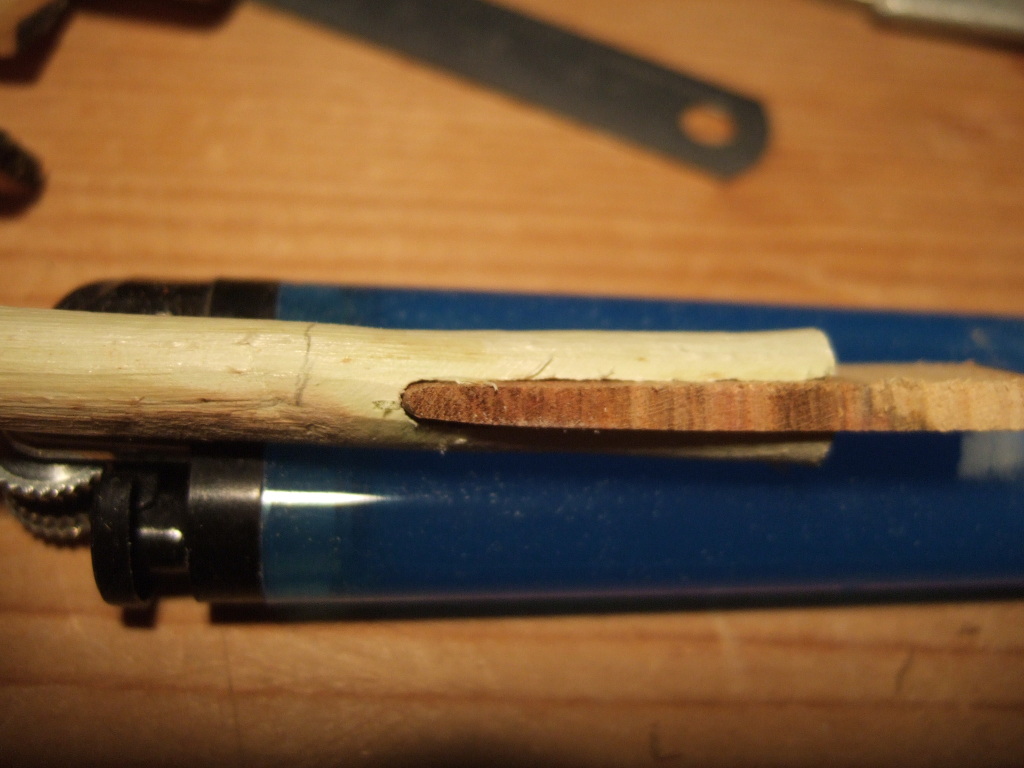

Und ran an die Inlays.
Bevor ich schlitze prüfe ich nochmal, wie die Sehne zum Pfeil verlaufen soll. Z.B. ist ein Schaft auf einer Ebene ziemlich snaky. 90° dazu ist er eben. Die Seite soll natürlich später "am Bogen anliegen".
90° dazu mache ich einen Führungsschnitt mit der Japansäge Danach den Schlitz mit der Fliesensäge erweitern. Für jeden Schlitz säge ich aus Zwetschge ein passendes Inlay. Da der Boden des Schlitzes rund ist, wird auch die Unterkante angefast. Die fertigen Inlays lasse ich gleich im Schaft stecken. Dann wird mit 3-Minuten-Epoxy geklebt. Dabei gehen meist nicht mehr als 3 bis 4 Stück mit einer Portion Epoxy. Das Verschleifen und Nocken sägen mache ich dann Morgen.
Jörg
Jörg
@max2
Natürlich kann ich auch an den Nocken schleifen. Aber da sie da eh schon recht dünn sind, geht da gewichtsmäßig nicht viel weg.
Bei manchen meiner Schäfte hat sich beim Kaltrichten die oberste Schicht leicht "in Falten" gelegt. Hattest Du das Problem auch?
Jörg
Jörg
Morgen,
na klar, bei mir auch. Zuviel Biegung ist die Ursache.
Vor allem am oberen (Nock-) Ende wo schon Seitentriebe oder Blattansätze aus dem Schössling kommen macht er ja so Zickzackknicke.
Wenn man die begradigen will, knautschts.
Ich hoffe, dass solche Stellen bei mir rausfallen, besser wäre gewesen, entsprechende Schösslinge gleich im Wald zu lassen.
Sanfte Biegungen bekomm ich problemlos gerade, Knicke eher nicht. Im Schaft selber kann ja ruhig eine Schlangenlinie sein, nur im Bereich der Befiederung muss es halt schon gerade sein, damit die Federn kleben.
Die Pflaumeninlays gefallen, angefeuert und geschliffen bestimmt Augenweide. Sind die so dünn gesägt, gehobelt oder geschliffen oder nimmst du Furnier?
Gruss, Max
Gruss, Max
Einfach mit der Japansäge in Streifen gesägt.
Leider sind manche zu dünn geworden.
Jörg
Jörg

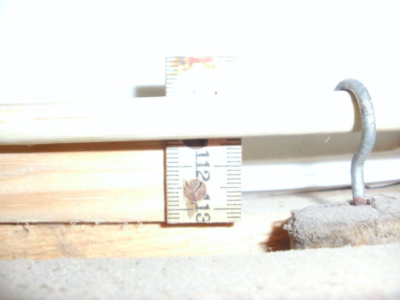

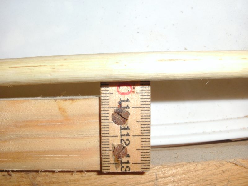

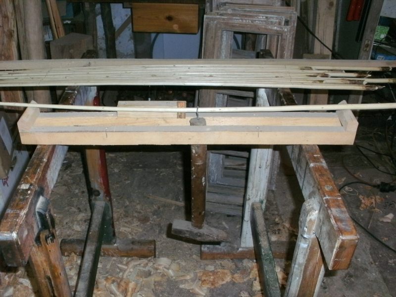

Rückgratmessung:
13 mm Durchhang entsprechen 51 Pfund.
Die Methode ist gerade so genau, wie ich gewillt bin abzulesen, vielleicht so auf den halben mm.
Im Anschluss hab ich das Gewicht nochmal um 300 Gramm erhöht,dann ist ja die Durchbiegung höher (18mm) und theoretisch auch die Ablesegenauigkeit. Praktisch war aber eigentlich kein grosser (plusminus 5mm auf der Schaftlänge) Unterschied festzustellen.
Alle Schösslinge waren im nutzbaren Bereich, zwei hab ich aussortiert, weil sie in einer Richtung weicher waren.
Die schwarzen Striche markieren die erste Messung bei minus 8 Grad, die roten hab ich dann interessehalber nochmal drinnen bei 12 Grad plus wiederholt.
Bei Wärme wirds weich, ich habs mir fast gedacht.
Gruss, Max
Gruss, Max

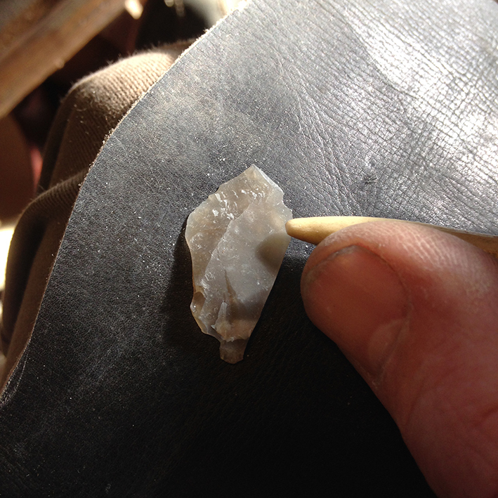

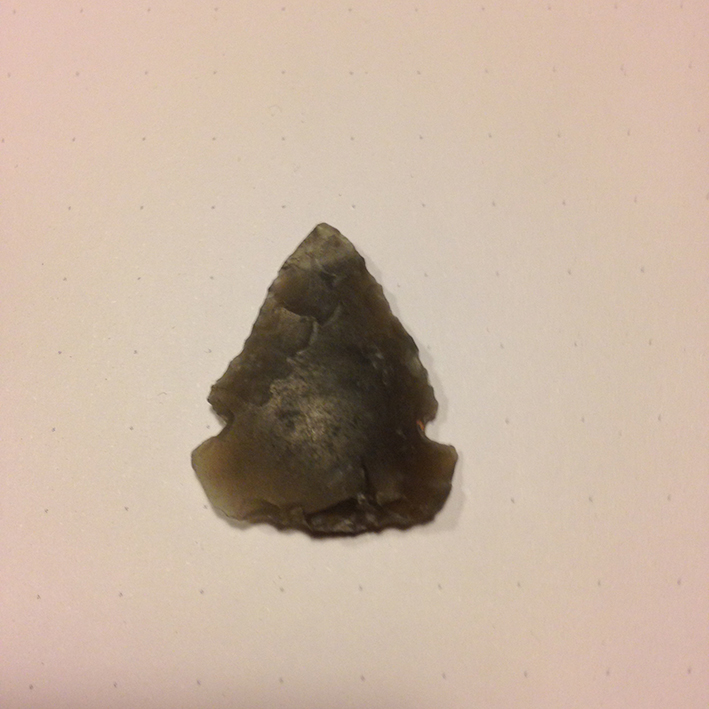

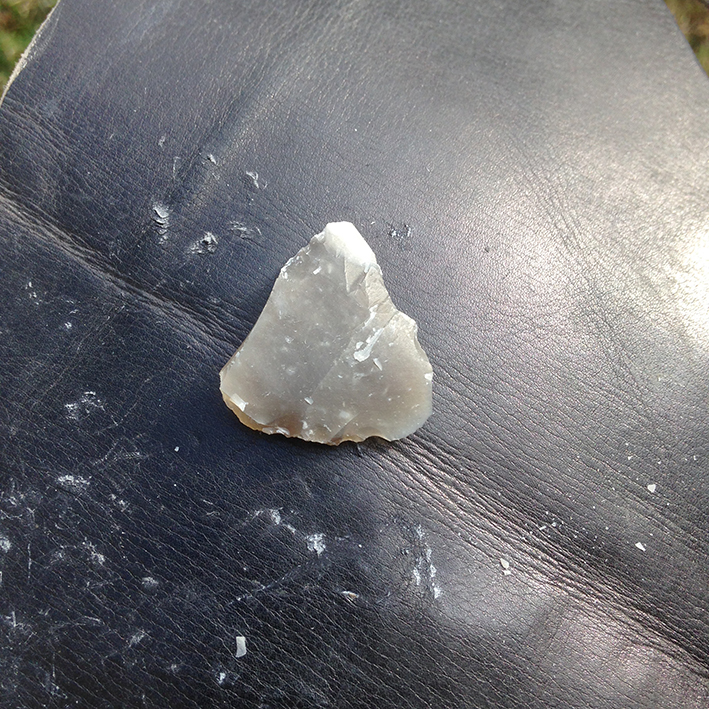

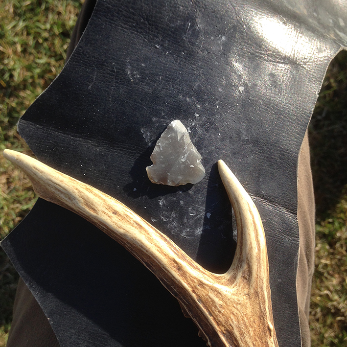

Hab mich heute im flintknapping versucht. Kein Meisterwerk aber es wird.

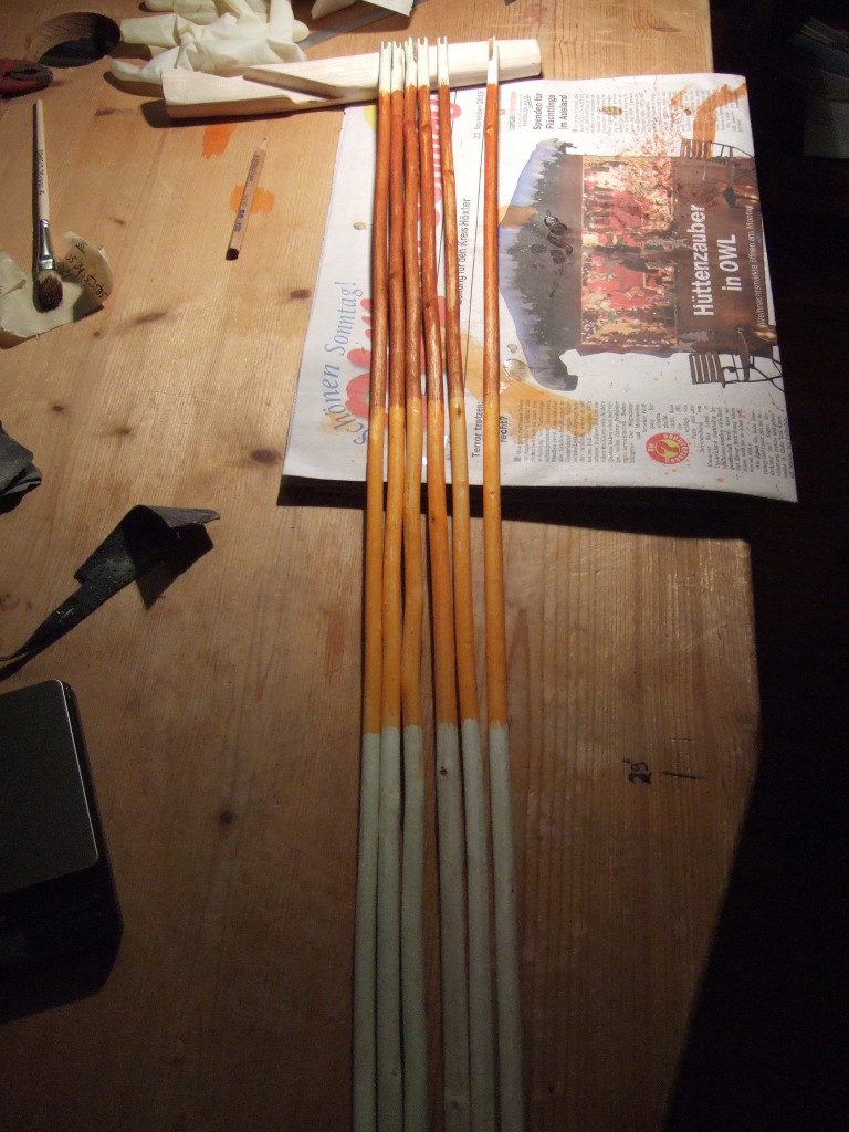

Und weiter gings.
Die Pfeile sind mit Clou-Wasserbeize gebeizt. Leider fließt die Beize in den Fasern etwas aus. Mal sehen ob ich das mit dem Cresting verdeckt bekomme.
Die Nocken sind auch fertig. Wieder mit der Japansäge vorgeschlitzt und dann mit der Fliesensäge erweitert. Mit 400er Schleifpapier habe ich dann alles fein geschmirgelt. Das Gewicht vor dem Beizen lag jetzt bei 21,20g; 22,25g; 22,25g; 22,80g; 23,00g; 23,00g. Bis auf den 1. Ausreisser bin ich ganz zufrieden.
Nach dem Beizen muss ich jetzt nochmal richten.
Jörg

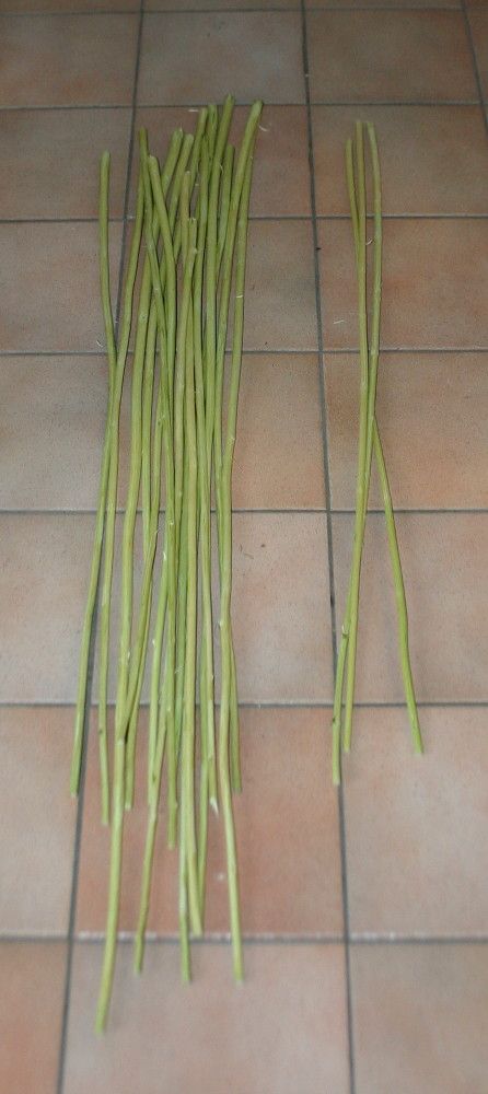

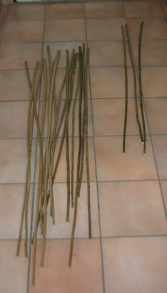

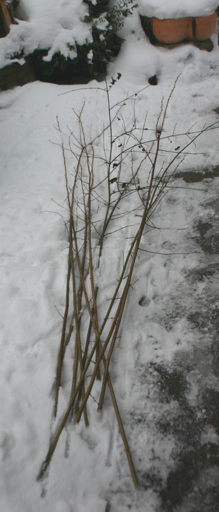

Hallo Gemeinde,
ich habe mich entschlossen, hier noch einzusteigen. Obs was wird, weiß ich noch nicht, aber wenns was wird, solls was steinzeitliches werden.
Letztes Wochenende habe ich den Korkenzieherhasel von Oma geplündert. Die geraden Wurzeltriebe waren richtig schön
Das war dann die Ausbeute.

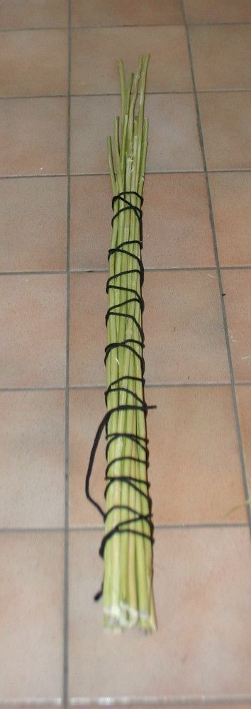

Am Montag habe ich dann ganz bei mir in der Nähe am Brenzufer eine weitere Saplingquelle entdeckt. Hauptsächlich Hasel, aber auch drei schöne Hartriegel.
Nachdem ich ein paar Seitenäste entfernt hatte und alles grob eingekürzt hatte, sah das dann so aus.
Anschließend das Ganze mit einem Messer entrindet.
Alle Saplinge wurden dann zu einem Bündel verschnürt.
Das Bündel lag bis gestern in der kühlen Garage und durfte heute morgen in den etwas wärmeren Hausflur. Die nächsten Tage werde ich mal anfangen, die Schösslinge etwas zu richten und mal schauen, was ich an Federn und Material für die Spitzen finde. Geklebt wird alles mit Knochenleim und gewickelt mit Hirsch- oder Straußensehne.
Demnächst mehr davon.......
Schön, dass du dich dazugesellst, ist ja noch massig Zeit.
Die Schösslinge vom Korkenzieher sehen wirklich topgerade aus, das wächst wohl später erst krumm? Ich kenns nur von Weide, die ist im kleinen Zustand schon geringelt.
Ich hab gestern Abend meine Schösslinge noch abgelängt, vorne auf Spitzendurchmesser gehobelt und durchgewogen. Streut schon etwas, mal sehen wieviel ich angeglichen kriege.

@ max2
Ich nehme an, der Korkenzieherhasel ist auf nem normalen Hasel veredelt. Die geraden Schösslinge kommen ganz unten, sozusagen aus der Wurzel. Sind wohl "wilde Triebe". Weiter oben sind auch die jungen Triebe geringelt.
Gerd
