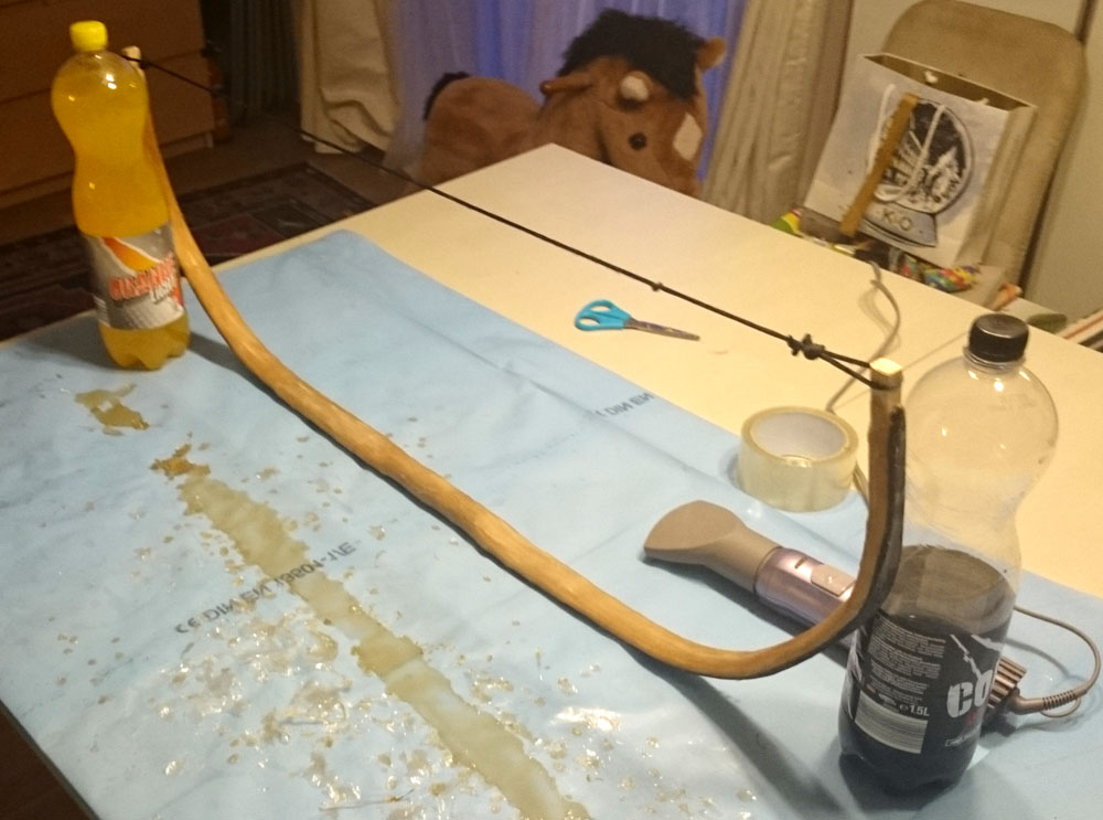

Sehne ist drauf, ausführliche Beschreibung und Bilder folgen, vorerst nur ein Handyfoto von heut morgen...
sieht soweit gut aus, nach dem Ausföhnen des überschüssigen Leims und einer Nacht trocknen hat sich da nix verzogen
