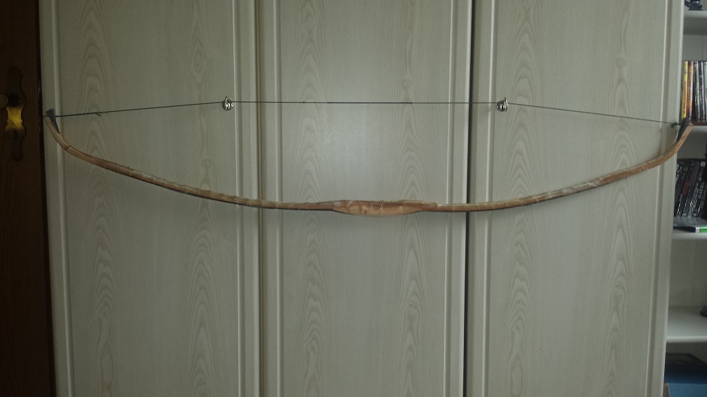

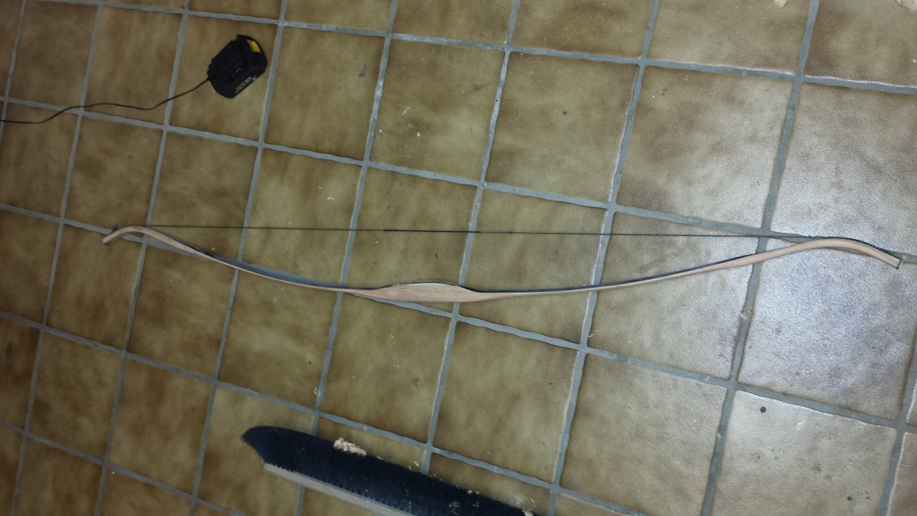

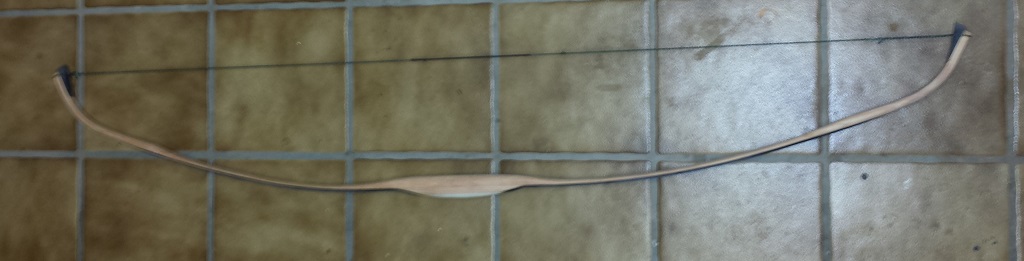

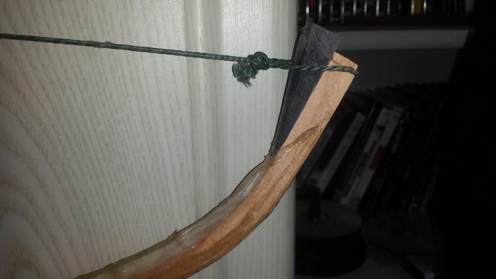

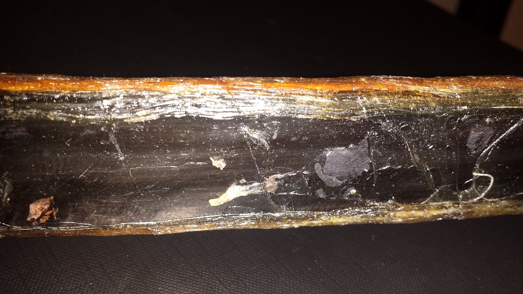

So jetzt gehts ans Eingemachte
Rahmen im Bereich der Wurfarme runtergearbeitet und mehr oder weniger getillert bis sich ne harmonische Biegung eingestellt hat. Um den Wurfarm so weit zu biegen hat ich knappe 10# Zugkraft aufbringen müssen. Ob das jetzt viel ist oder nicht... ich hab keine Ahnung
Noch nicht so bolle
So gefällt mir des schon besser

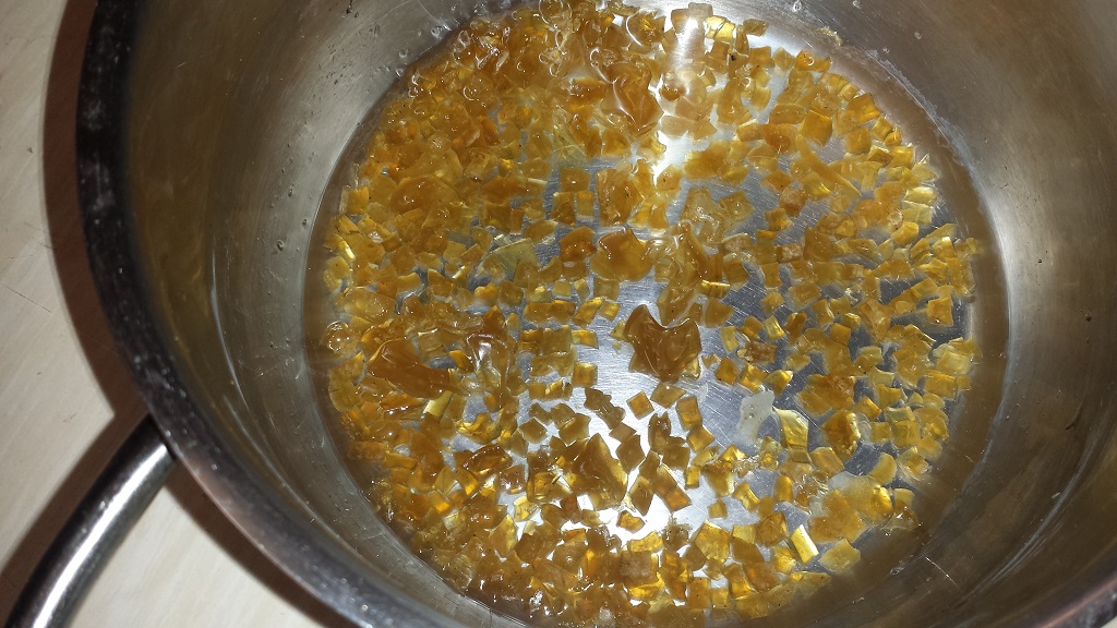

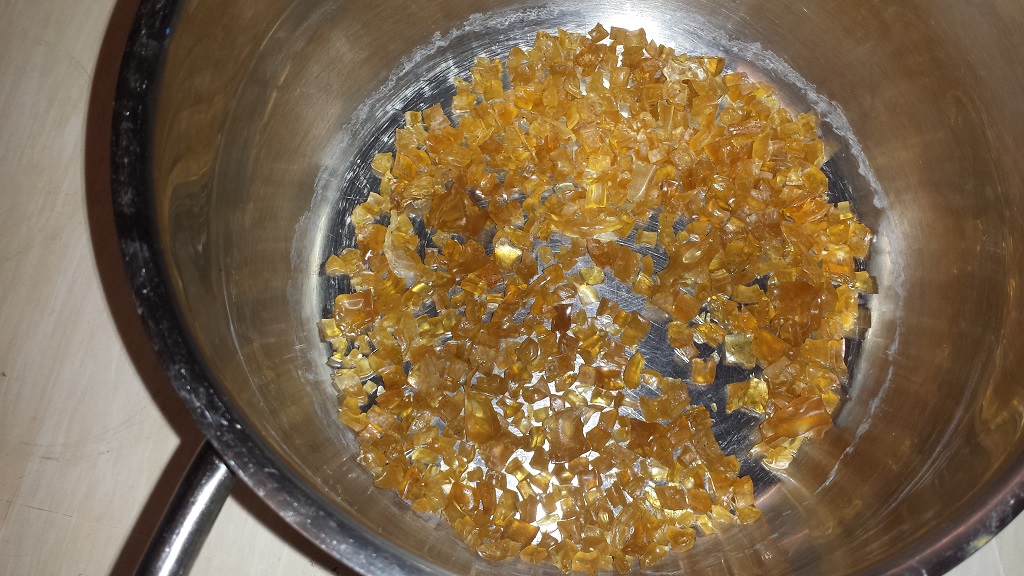

Hautleim vom Lord Hurny
Plus Wasser ausm Hahn

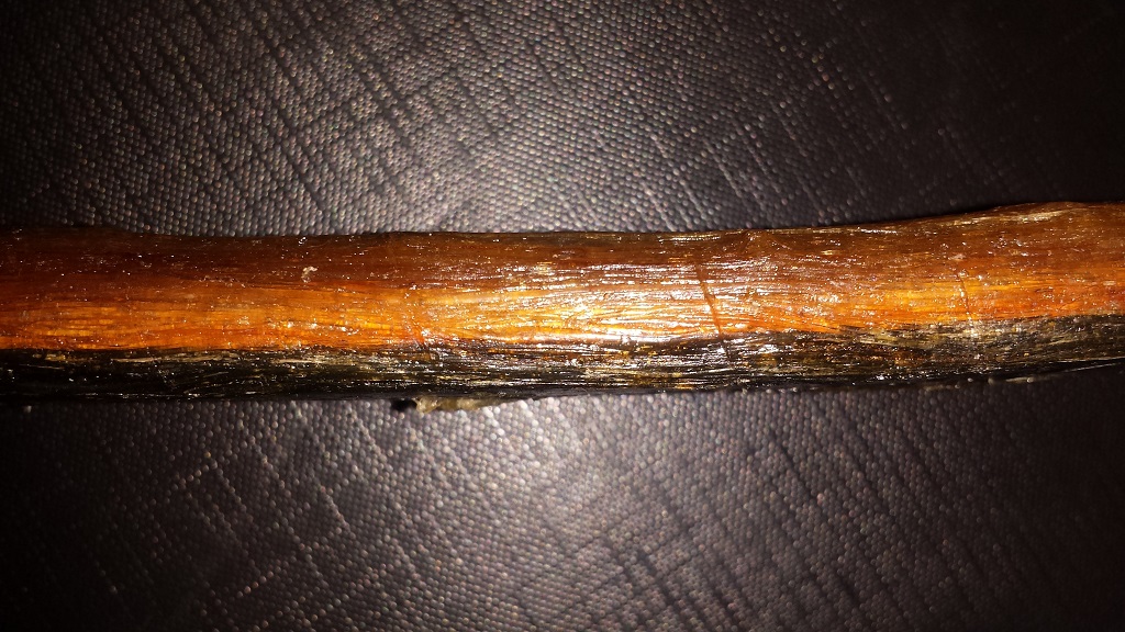

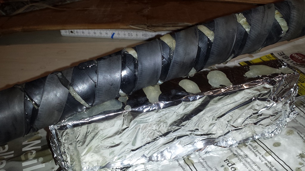

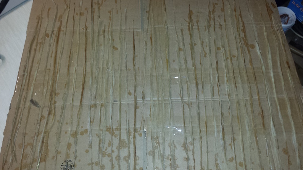

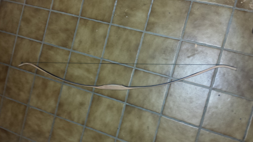

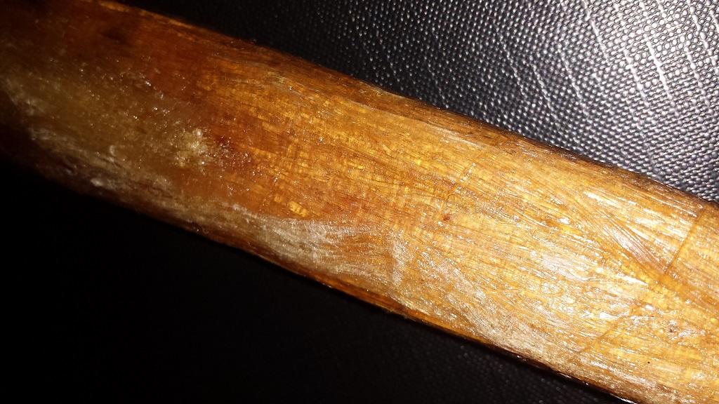

Vom Aufbringen der Sehne hab ich keine Photos gemacht. Nachts um 11 war keine helfende Hand da und bei dem Rumgepansche
. Bogenrücken mit dünnflüssigem Leim mehrmals eingestrichen bis der sich gut vollgesaugt hat und danach die einzelnen Sehnenbündel aufgetragen.
Abschließend mit Farrahdschlauch eingewickelt und nochmal erwärmt um überschüssigen Kleber rauszubringen

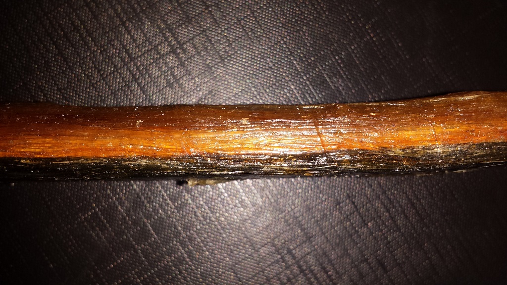

Heute dann das ganze ausgewickelt Gestern hab ich dann gleich noch Overlays aus schwarzem Büffelhorn aufgeklebt So sieht des ganze jetzt aktuell aus.
Jetzt darf des ganze mal n bischen trocknen. Ich werde aber gerade an den Rändern nochmal Sehne aufbringen müssen da isses mir nicht so gut gelungen. Aber es könnte schlechter ausschauen

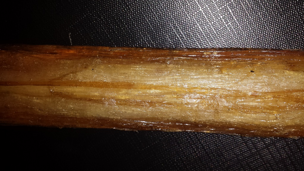

- Tom Tom
- Beiträge: 3949
- Hat gedankt: 1 Mal
- Hat Dank erhalten: 16 Mal
Re: Tom Tom baut nen Komposit

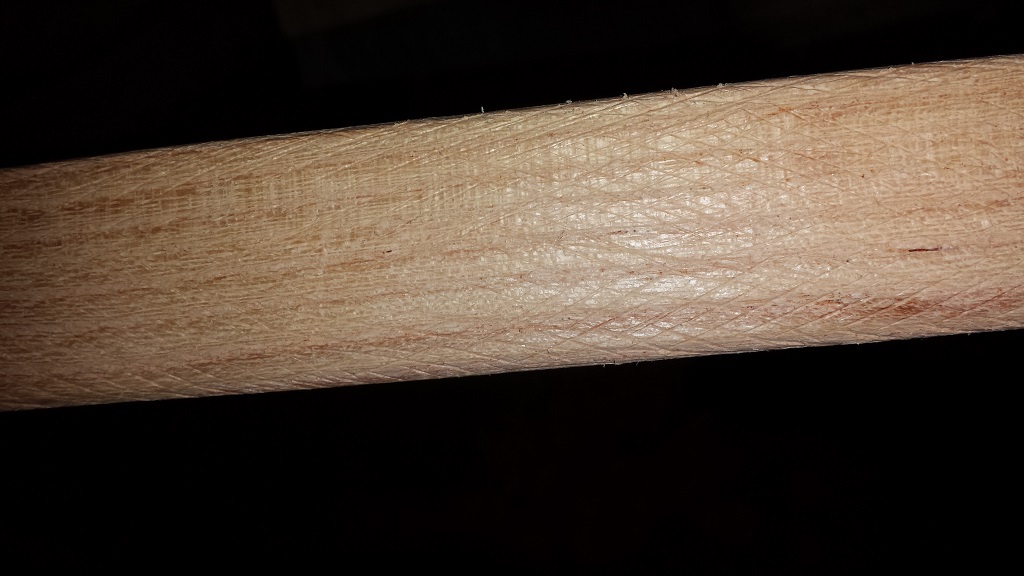

Frage 1
Sehne für Sehne
Frage 2
zuerst habe ich des Horn nochmal komplett flach geschliffen um keine Huggel/Dellen mehr drin zu haben. Dazu hab ich wieder mein Schleifbrett benutzt. Danach hab ich den Rahmen runtergearbeitet mit Schnitzmesser, Schweifhobel und Ziehklinge. Effektiv getillert hab ich über den Rahmen der gaaanz leicht dünner wird. Die Wurfarme an sich werden ebenfalls vom Griff aus gesehen schmaler aber nicht viel.
Sehne für Sehne
Frage 2

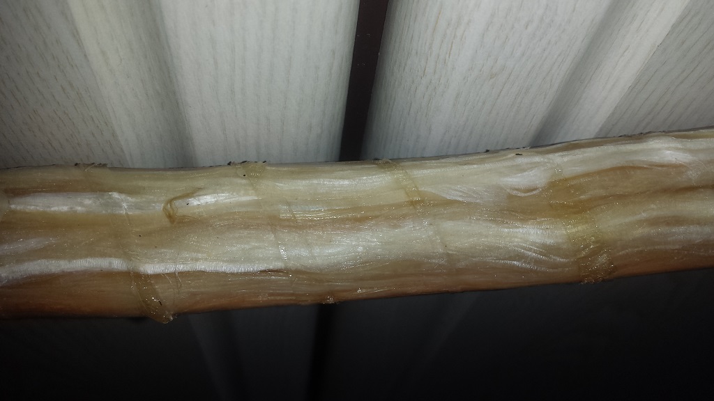

- Tom Tom
- Beiträge: 3949

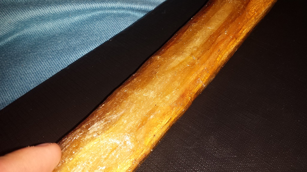

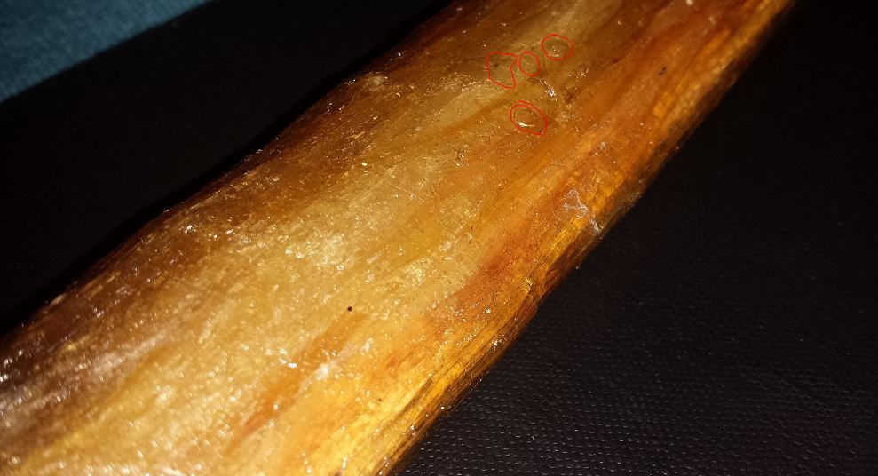

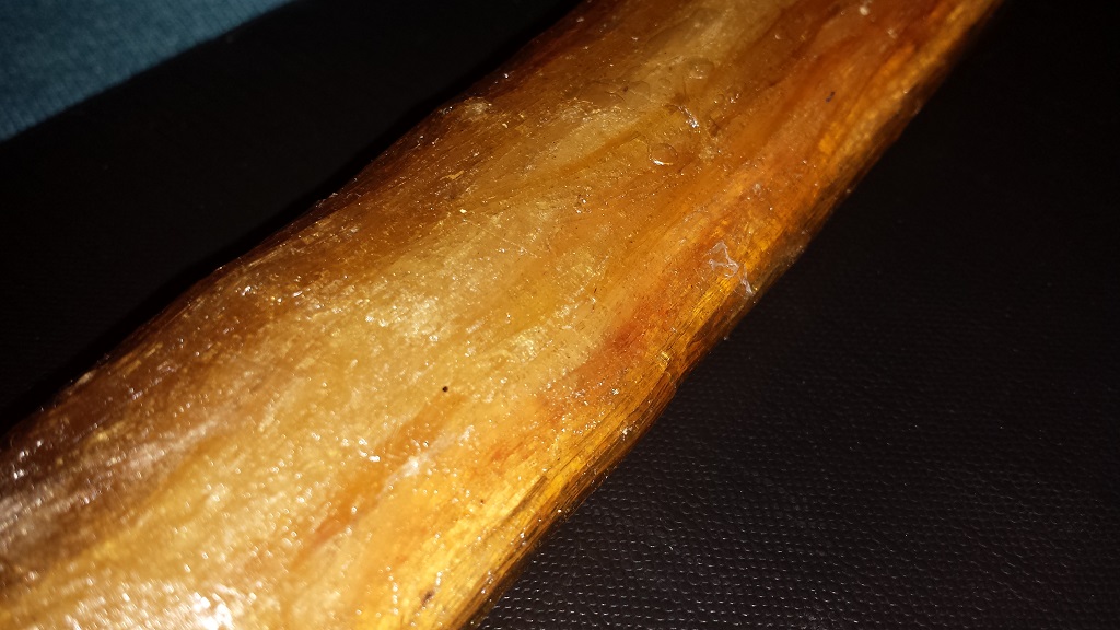

Wie man gut erkennen kann ist in der Wurfarmmitte die Sehne noch nicht ganz getrocknet (miliche Schicht) und gibt auf Druck mit dem Finger noch immer etwas nach.
To be continued
- NormChaos (✝)
- Beiträge: 261
- Registriert: 15.06.2014, 12:18
Hmmm.. täuscht das.. oder seh ich Luftblasen im Leim ?? Die sollten da glaub ich nicht sein.. oder ??
Hab das mal n büschn angekringelt
Norm
Edit:Bild dazu
Norm
Edit:Bild dazu
