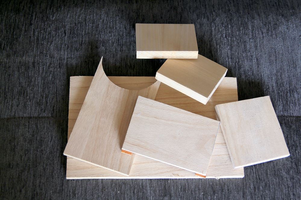

Material Liste :
Paulownien Holzbrett 10mm+18mm
Hautleim
Wildschweinfell
Rattan Rohr 3mm
Rattan Band 20mm
Bambus
Rattan-Stuhlflechtrohr 1,75mm
Hanfkordel
Geflochtenes Seegras
Glattleder Schmiergelpapier
Lederriemen
Werkzeuge :
Bleistift
Metermaß
Lineal
Säge
Bohrer
Feile
Schleifpapier
Messer
Schere
Schmiergelpapier
Schraubzwingen
Badewanne
Für das Schablonen-Holzbrett(z.B.Kiefer-20x50x2cm) 6mm Holzbohrer ,6mm Holzdübel.
Das Paulownie Holzbrett ( 18mm) gibt es im Bauhaus als Regalbrett und wurde mir kostenlos zugesägt. Das Paulownie Brett mit 10mm habe ich im Internet erworben ( Brettchen für Bruchtest )

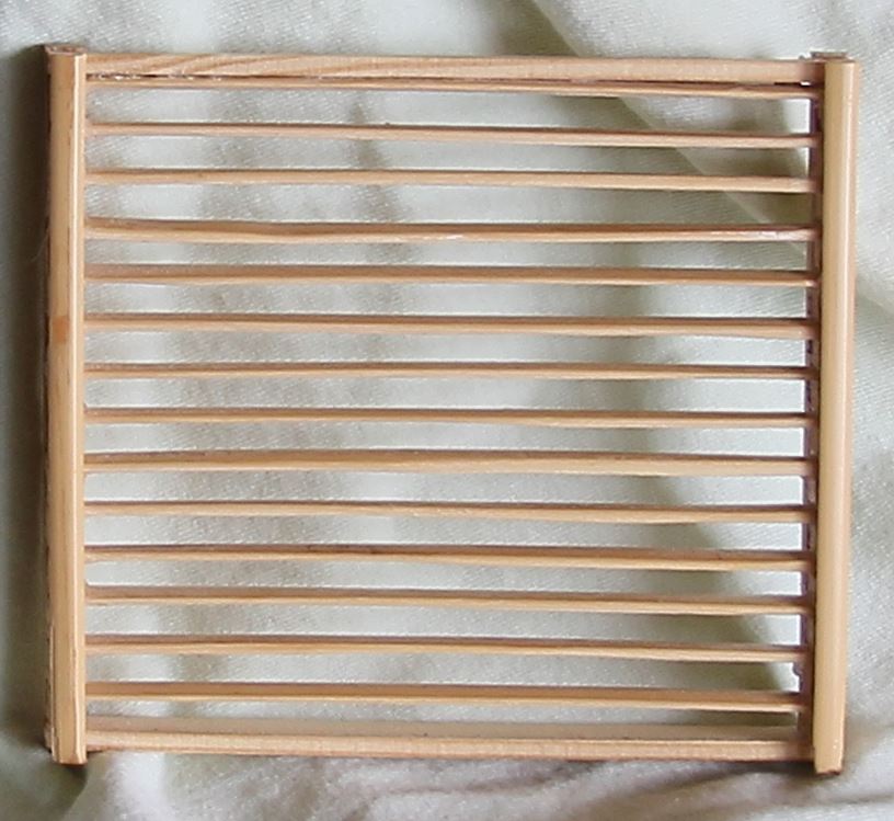

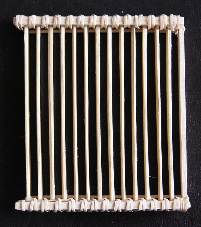

es geht weiter mit der Pfeilspitzenaufnahme jap. Yanagui .
Ich nehme dazu ein Bambusrohr und "schnitze" sie auf Maß für die benötigten Lamellen. Aus dem fertig gestellten Korpus ergeben sich die Innenmaße.
Bambus -Lamellen
Bambus -Lamellen
Abstand Klötzchen
Abstand Klötzchen
Für die Einbindung der Lamellen nehme ich Rattan ( Stuhlflechtrohr 1,75mm ) die über Kreuz fortlaufend jede einzelne Lamelle fixiert.
Unterseite
Unterseite
Seitenansicht
Seitenansicht
Oberseite
Oberseite
Ich geh jetzt wieder in mein Kämmerchen und beginne meine Therapie mit dem nächsten Arbeitsschritt. >:)

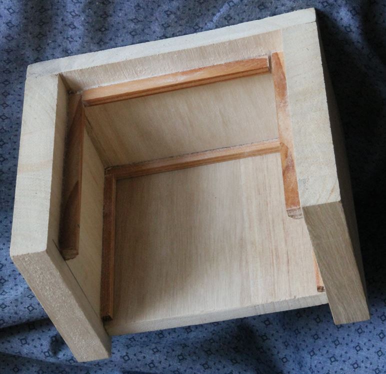

hier nun die position der Streben für das Yanagui und die Bodenplatte.
Die Streben müssen so plaziert werden das die Oberseite des Yanagui mit der Oberseite des Korpus gleich ist.
Die unteren Streben- das die Bodenplatte 5mm nach innen abschließt.
Der Zwischenraum der zu sehen ist ,zwischen Korpus und Yanagui, ist notwendig für die noch nicht getätigte Einflechtung der Bambuslamellen- danach lässt sich das Yanagui press einfügen!!!Achtung als letztes Bauteil
Fortzetzung folgt

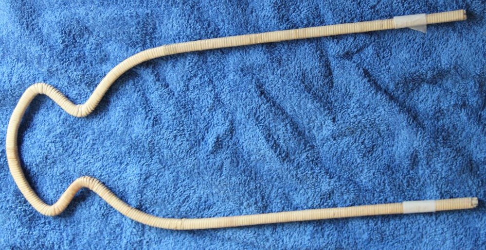

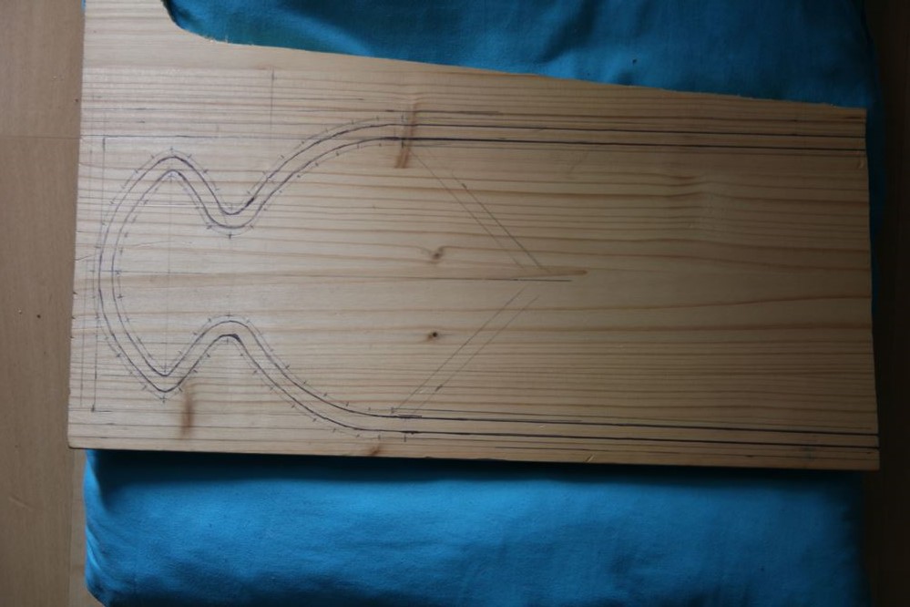

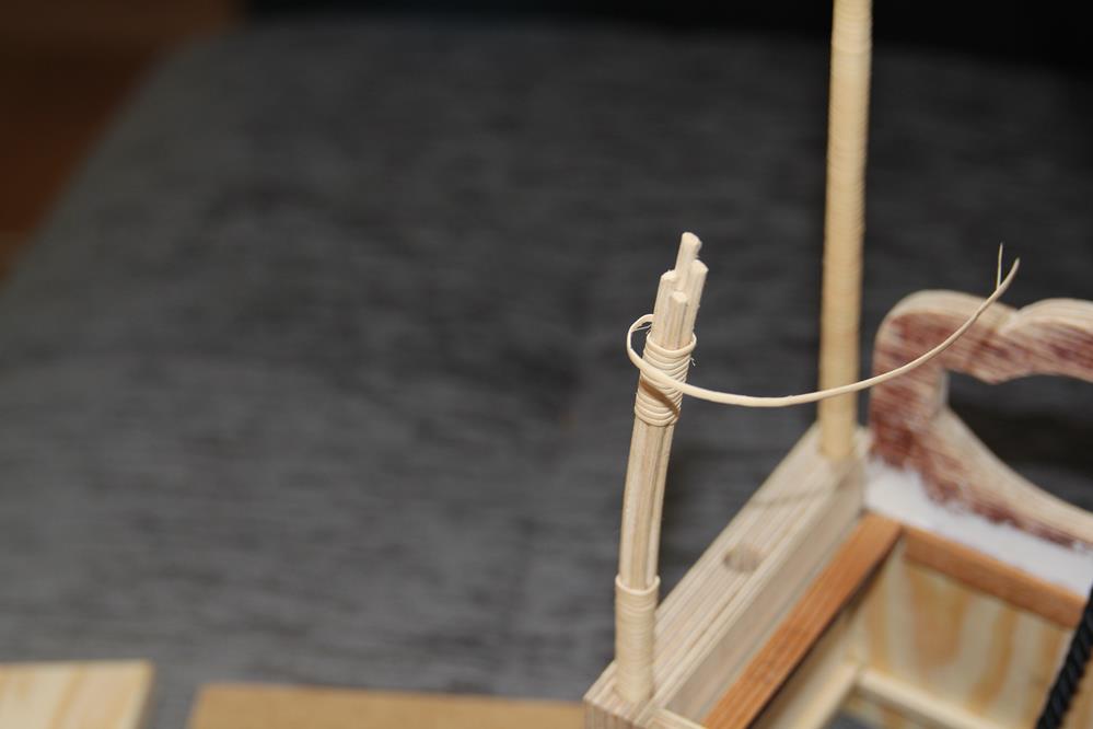

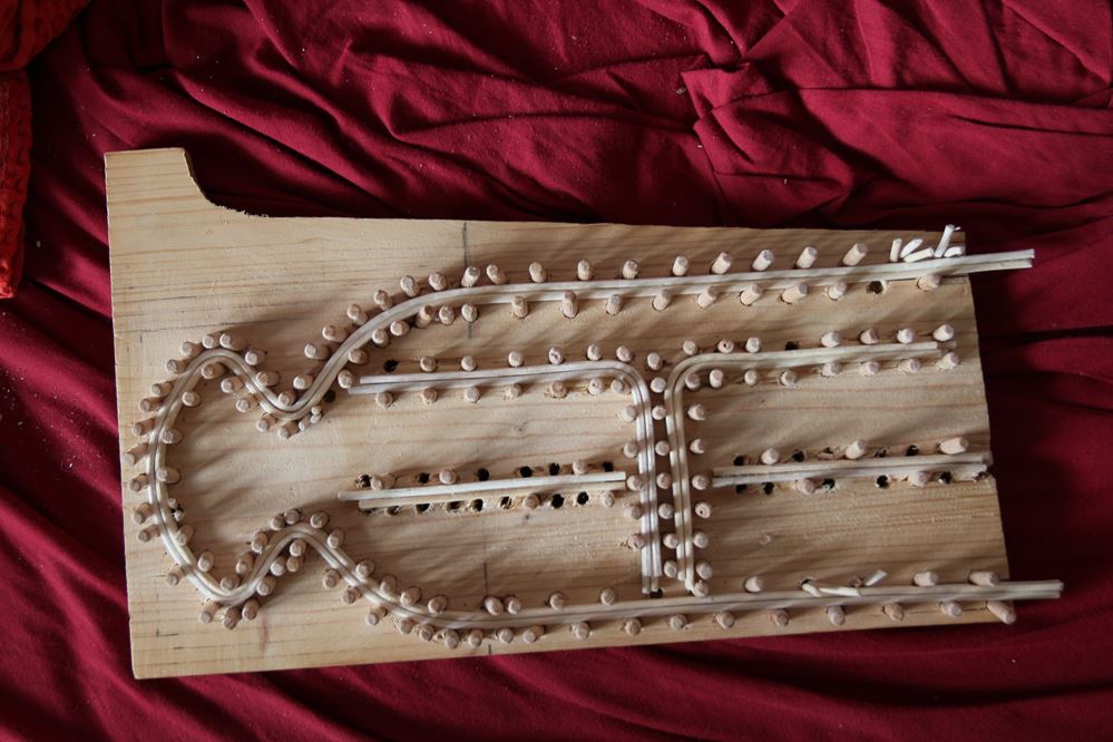

Weiter geht es mit dem Rattan Rahmen. Der Lochabstand im Korpus ist mittig der Abstand des Rattan Rahmen. Die Höhe des Rahmen ist ca. 50 cm-abzüglich 5 cm für den Rahmen in die Löcher versenken (Einbautiefe )
Benötigtes Material : Rattan rund Durchmesser 3mm - 4X , Länge je ca. 95 cm,
Holzbrett 50x20x18 cm
Holzdübel 6mm
Auf dem Holzbrett die Maße des Rahmen übertragen ( Breite Lochabstand Korpus ) unter der berücksichtigung das die 4 Rattanstäbe 6 mm im Quatrat ergeben. Nach dem Aufzeichnen der Form , rechts und links des Rahmens 6mm Löcher bohren und die Holzdübel hineinstecken.
---------------------Nun kommt die Badewanne zum Einsatz -------------------------
Für die Seite werden noch 2 rechtwinklige Teile wie bereits beschrieben beim Rahmen , gefertigt.
Nun die 4 Rattanstäbe im Wasser ca. 10 Min. einweichen. Danach einzeln in die gefertigte Schablone einfügen und Trocknen lassen. Nach den Trocknen mit Rattan ( Stuhlflechtrohr ) umwickeln.
Maße auf Brett übertragen
Rattan in die Form bringen
Mit 1,75mm Rattan umwickeln

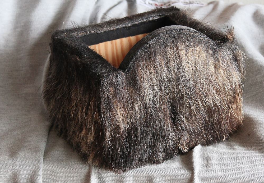

Mit dem nächsten Bauabschnitt muß mann sich entscheiden den Korpus zu lackieren oder wie bereits angesprochen in diesem Fall sehr archarisch mit Wildschwein-oder Bärenfell zu umgleiden. Ich habe mich für das Wildschweinfell entschieden.
Bewährt hat sich eine Schablone aus Papier zu erstellen und den Fellabschnitt daraus auszuschneiden. Das Fell mit Hautleim auf den Köcher Korpus kleben.Nach dem trocknen habe ich das Fell "unjapanisch" mit meinen Bartschneider noch ein bischen in Form getrimmt.

von tigama
umso mehr ist deine feine arbeit wertzuschätzen wenn
man mit "pranken" solch filigranes erschafft :-)
ich hätte kein wildschwein genommen, das wird bei
nutzung nicht lange schön bleiben, das sind imho
röhrenhaare (innen hohl) und mit der zeit brechen
die borsten ab ...
nichts desto trotz, klasse arbeit :-)
Re: Ebira japanischer Köcher
Verfasst: 21.08.2016, 15:09
von Heidjer
Tolle Anleitung meine Hochachtung zum Bau und vor allem zur Präsentation.
Die Schweineborsten werden nicht abrechen, hier muß ich Tigama widersprechen, sie werden schlicht ausfallen weil sie keinen Halt haben. Bei Schweinen ist die Haarwurzel nicht wie bei den meisten anderen Getier in der Haut eingebettet, sondern sie liegt unter der Haut und wird beim Gerben entfernt. Die Borsten halten nur so gut, wie sie vom Leder festgehalten werden. ::)
Verfasst: 21.08.2016, 17:01
von tigama
Heidjer hat geschrieben:Tolle Anleitung meine Hochachtung zum Bau und vor allem zur Präsentation.
dann ist das bei reh und hirsch mit dem abbrechen ?!
