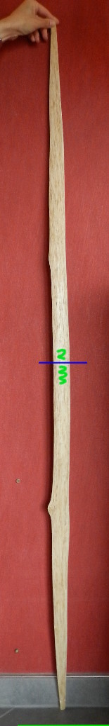

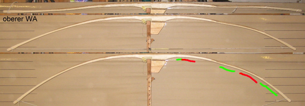

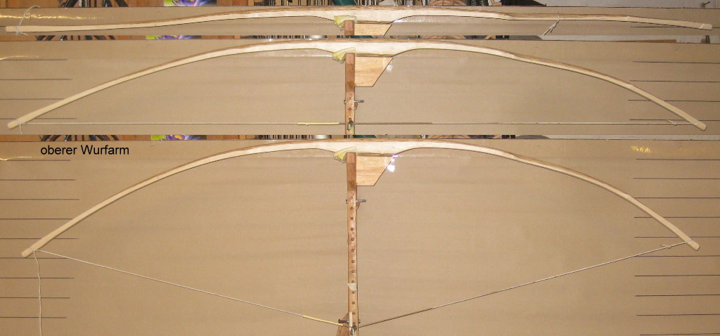

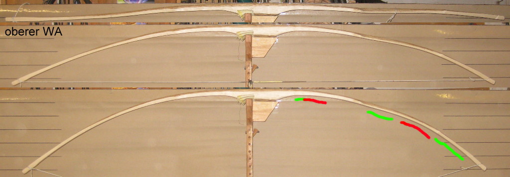

es biegt und biegt und biegt Jetzt wo ich das Bild so sehe denke ich
rechts: sollte vielleicht Griff bis mitte WA und Ende WA mehr biegen
links: innerhalb mitte WA bis nach außen muß noch mehr
liege ich damit richtig?
Danke für die Hilfe.
Dongelong
Dongelong
- Beiträge: 6301
- Hat gedankt: 79 Mal
- Hat Dank erhalten: 245 Mal
Re: Hasel – mein Einstieg in den Bogenbau.
Servus, links Mitte ist ja ein Reflex da würde ich nicht Schwächen ev. Links nur die letzten 15 cm etwas.

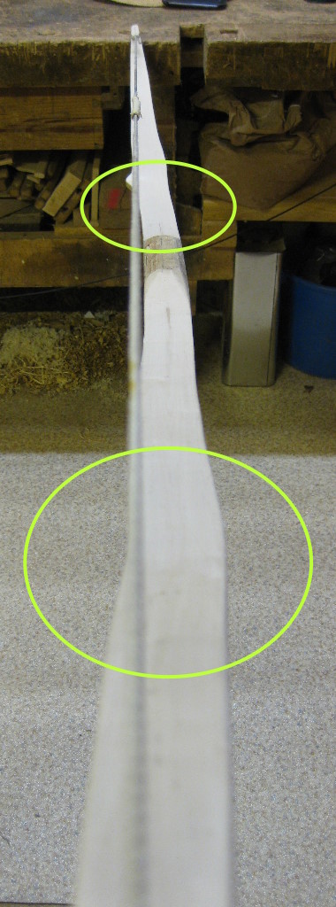

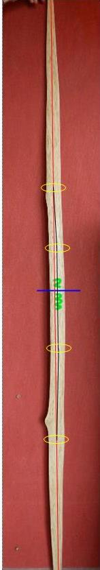

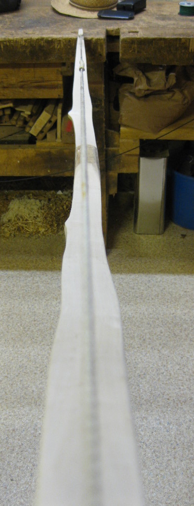

Frage zum Sehnenstand. Zuerst mal Bildmaterial.
und jetzt die Frage dazu:
Bei 1.+3 halte ich den Bogenbauch horizontal
bei 2. liegt der Bogen nur an den Tips auf und "hängt" frei. Dabei ist der Bauch nicht mehr horizontal.
Mit dem Sehnenstand bei 1+2 bin ich zufrieden (liegt auf der richtigen Seite und ist die ganze Zeit so)
3 ist Mist
Ich sehe nicht das sich bei weiterem Auszug irgend was verdreht oder wegdriftet ohne zu drehen. Das gute Stück liegt auf dem Tillerstock wie bei 2 und bleibt beim Auszug bis 18" auch so.
Ist da jetzt was verdreht und ich muss die entsprechenden Seiten bearbeiten oder .... nicht?
Das Vorgehen bei verdrehtem WA oder zur Seite wegdriftendem ohne verdrehen ist mir aus der Rabe Anleitung bekannt. Wie schon sooft erwähnt: Rabe, Danke dafür.
Ich habe seit meinem letzten Beitrag eigentlich angenommen es handelt sich um ein Ausweichen ohne das sich der WA dabei verdreht. Deshalb ist immer auf der im Bild rechten Seite abgenommen worden. Getan hat sich dabei eigentlich nichts.
? Ich hoffe das ist alles verständlich was hier zusammentippe????

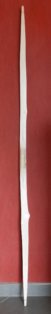

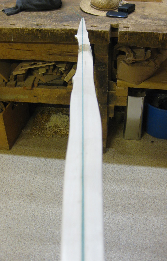

Ich trau mich nicht so recht, nen Vorschlag zu machen, denn ich bin nicht sicher, ob ich es auf den Bildern gut genug erkennen kann. Durch die Perspektive kann das ganz bös verzerren!
Mach bitte mal ein Bild, auf dem der (ungespannte) Bogen senkrecht steht und der Bauch parallel zur Wand ist.
Foto bitte aus Höhe des Griffes.
Bilder sind geschossen. So ganz kapiert hab ich aber nicht was du da sehen willst.
oder hab ich was falsch verstanden?
Tach Dongelong, wenn der Bogen frei hängt (Bild 2) balanciert der sich aus und deswegen läuft die Sehne mittig durch den Griff.
Fakt ist aber, dass der Bogen sich durch das aufspannen seitlich verzieht. Wo Du jetzt was richten solltest kann ich anhand der Bilder nicht sagen.

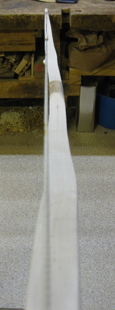

Servus, häng mal den Bogen auf Stanhöhe an der Bogensehne mittig auf und mach dann ein Foto von der Sehne Richtung Griff.
Kannst die Sehne ja auch mit einem Finger einhängen und mit der anderen Hand das Foto machen, wichtig ist dass sich derBogen ausbalancieren kann.
Du sollst ja auch beim Schießen den Bogen locker halten.
Das kapier ich oft selber nicht....Dongelong hat geschrieben:So ganz kapiert hab ich aber nicht was du da sehen willst.
Nee, im Ernst: Ich will sehen, wo genau die Kickpunkte liegen und wie stark sie ausweichen!
Ergebnis:
Die Abweichung ist nicht stark.
Die Mittellinie läuft noch durch den Griff, da aber beide WA zur selben Seite abweichen, ergibt sich eien Verdrehung.
Oben läuft die Linie eigentlich gut, ich würde beim Unteren WA, und zwar im 3. Knickpunkt von oben (2. von unten) die Korrektur vornehmen.
Korrektur meint: Dämpfen und etwas seitlich verbiegen.
Nun auch klar geworden, was ich sehen wollte?
@schnabelkanne
Foto mit frei aufgehängtem Bogen. Ich habe gestern dran gearbeitet und bin seit langem wieder mit dem Schweifhobel drauf los gegangen. Soll heißen ich hab relativ viel weggenommen. Ich hatte an einem WA eine kleine Verdrehung bei Auszug bemerkt und ebenso im äußeren Drittel festgestellt daß der Bogenbauch nicht ganz zum Rest fluchtet. Beides hat für mich zusammengepasst. Das Ergebnis ist das Foto.
Auch das Bild 3 Problem (vom 6.Okt) hat sich damit etwas gebessert. Da hab ich nur noch kein Foto.
@Rabe
Jetzt klar.
Nur: Wie dauerhaft ist es so eine Stelle zu Dämfpen? In dem Bereich biegt sich der WA ja schon.

Servus, ist ja nicht viel Abweichung, ev. kannst ja auch noch die Tips auf einer Seite schmaler machen um die S ehnenlage zu korrigieren. Sonst halt dämpfen mit Gewicht oder Zwinge und doppelt soweit biegen als du korrigieren willst, d.h. Bei 1 cm Abweichung von der Mitte 2cm Biegen, denn 1cm geht sofort wieder zurück.
