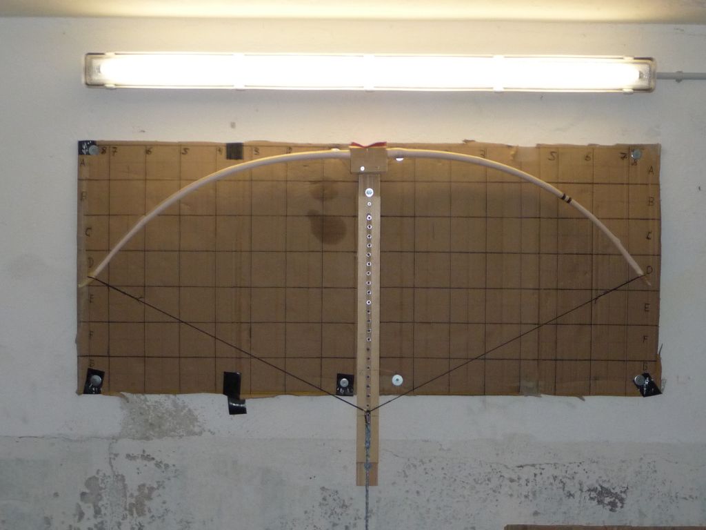

Bei dem Hartriegel musste ich leider eine kleine rep. durchführen. Ganz am Anfang bin ich seitlich ein wenig zu weit mit dem Zugmesser eingetaucht und habe mir einen Span abgehoben. Das meiste davon ist aus dem Bogen rausgefallen, jedoch ein kleiner oberflächlicher Span ist geblieben und ich hatte diesen mit Epoxidharz geklebt. Die Stelle hat das ganze Tillern/ Pumpen einwandfrei überlebt. Beim Aufspannen hat er gemeint er müsse sich wieder abheben, da habe ich Epoxidharz hineingefönt und ihn mit einer Wicklung gesichert. Ich habe ihn heute geschossen und er hält bis jetzt. Ich hoffe mal das bleibt so.
@Fatz ich kann nun völlig nachvollziehen , dass du den Hartriegel so magst. Ich glaube ich bin auch infiziert ;) An die brachiale Gewalt des Bogens muss ich mich allerdings noch gewöhnen.
Das Tillerbild ist leider links mit einem Doppelbild belegt, irgendwie ist meine Kamera im Eimer.
Links ist der obere Wurfam, rechts der untere.
Die Stelle sieht schlimmer aus, als sie ist
Am tiller hat sich nichts verändert.
