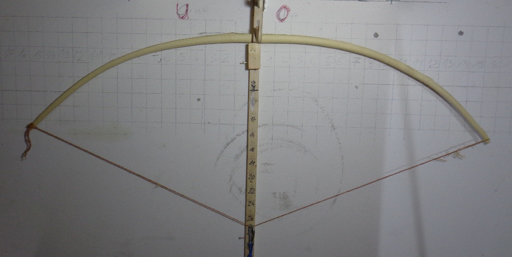

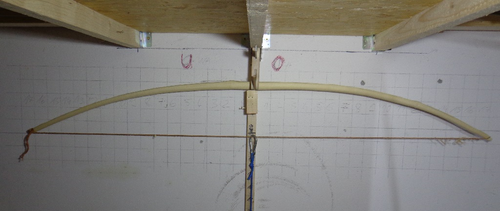

Der Holler Stabbogen geht langsam in Richtung "ganz-OK".
Gewicht jetzt nach vielen Spänen bei 596g
Hatte zwar noch ein paar Gramm pro Tag verloren... Aber wenn er in der Wohnung jetzt gar nix mehr verlieren würde, dürfte er bei 23,5° und 35% Luftfeuchtigkeit laut Holzausgleichsfeuchtetabelle bei 6-7% liegen wenn ich das richtig verstanden habe.
Und das wäre etwas wenig oder?
Standhöhe
Standhöhe
um die 25" "echter" Auszug
Noch ein Wenig an den Enden und am unterem WA rumschnitzen... dann ist der schon fast in Ordnung.
Bei den 25" hat er gute 60#.
Ich hoffe, dass ich am Ende dann bei 65#@29" (echter Auszug) rauskomme.
Konnte es mir nicht verkneifen damit mal einen Pfeil in meine Scheibe zu "schnepsen" .... ging durch :-\
Ob man aus Hartriegel Aufstecknocken schnitzen kann? Oder platzen die?

Aktuell hat er bei fast fertigem Tiller 70# bei 28" echtem Auszug (knapp 30" AMO) werde also bei um die 65# landen denke ich mal.
