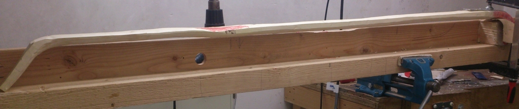

PFAFFE
Eben habe ich mal den Recurve geklebt. Dabei musste natürlich auch wieder mal was schief gehen - am Bauch iss das Holz in der Mitte, genau da wo ich nen Riss nicht brauchen kann auf ca. 6 mm Breite gerissen. Keine Ahnung wie tief der geht.
UHU 300 Endfest mit Pigmenten gefärbt
Und bei der Gelegenheit auch gleich nen Riss am Bauch geklebt
Und so sieht der stave im Moment von der Seite aus. Ich hab zwischen den Recurves ca. 156 cm.

Beim Anblick des mittleren Bildes dachte ich spontan, du willst uns das Ergebnis eines Ausrutschers an der Kreissäge zeigen. :o
Aber war ja doch nur Leim.
Alter! Etwas übel ist mir immer noch. :-\

Eh Leute, sowas würde ich niemals posten - hätt ich auch gar keine Zeit en Foto zu machen, wenns Blut so raussaut ::) - müsst ich mir ja erstmal Erste Hilfe leisten ;)

Beim Pfaffen hab ich noch ein 30 cm langes Reststück aus dem gleichen Stamm im Griffbereich aufgeklebt - der Bereich war zu dünn.
