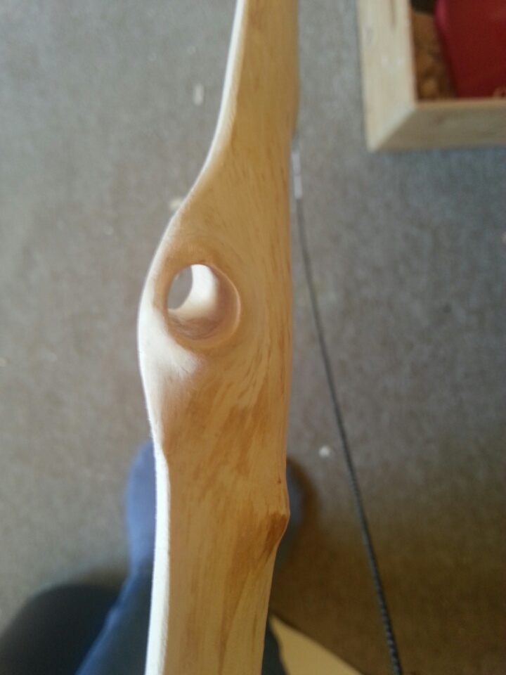

So ich denke die Bilder zeigen das ganz gut.
Aber lässt sich ja leicht wieder ausgleichen.
Lg Verena
wanttostart
Beiträge: 716
Re: Saplingbow 9, reni.n
Beitrag von wanttostart »
Wenn ich mir den so an schaue, dann muss ich schon sagen: "Der hat was."
Mir gefällt das Loch im Wurfarm und die Vorstellung, dass der Bogen dann immer noch funktioniert.
Auch Dir ein Dankeschön fürs teilhaben lassen an der Entstehungsgeschichte.
Beiträge: 7159
Hat Dank erhalten: 325 Mal
Solang die Fasern schoen drumrum laufen macht so ein Loch von der Haltbarkeit nicht so viel. Auch wenn's nicht wirklich leistungssteigernd ist, aussehen tut's auf jeden fall cool.

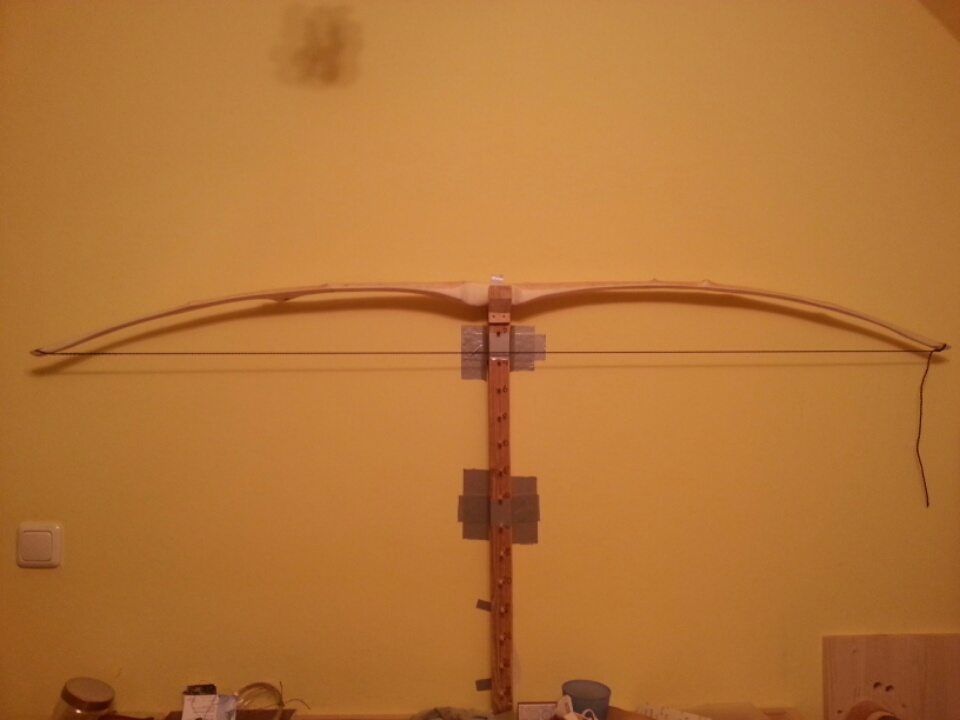

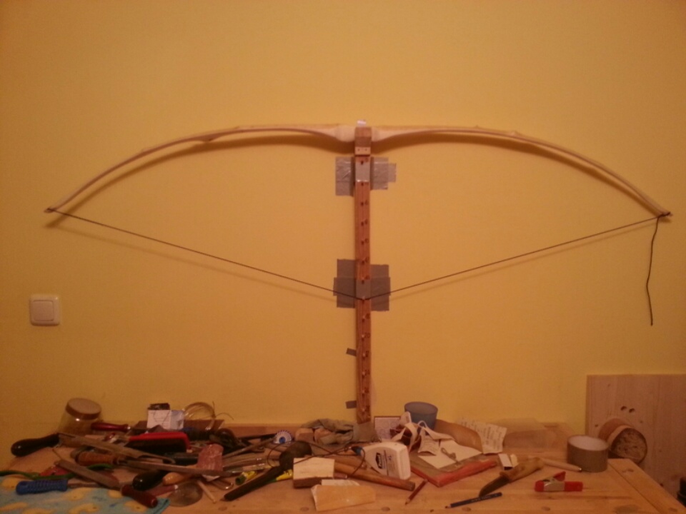

Auf dem oberen Bild sieht es so aus, als ob der im Bild untere Wurfarm etwas nach links gedreht wäre. Kann aber eine optische Täuschung sein.
reni.n
Beiträge: 259
Registriert: 28.09.2014, 09:18
Beitrag von reni.n »
@Sanne ich glaube das liegt an der Kameraperspektive.
Mittlerweile ist die Sehnenlage auch wieder besser.
Links gegen Tip ist ein leicher Reflex. Bisher bin ich echt begeistert von dem Holz. Das kommt auf jeden Fall mal wieder unters Messer.
Der Tiller geht auch langsam voran. Muss noch viel getan werden, aber ich denke ich werde damit bis Mittwoch fertig. Dann hab ich auch noch genug Zeit fürs Finish.
LG Verena

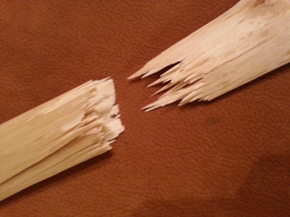

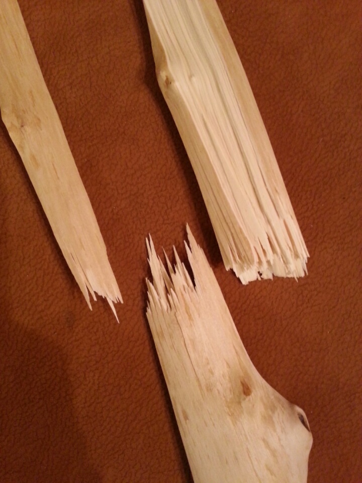

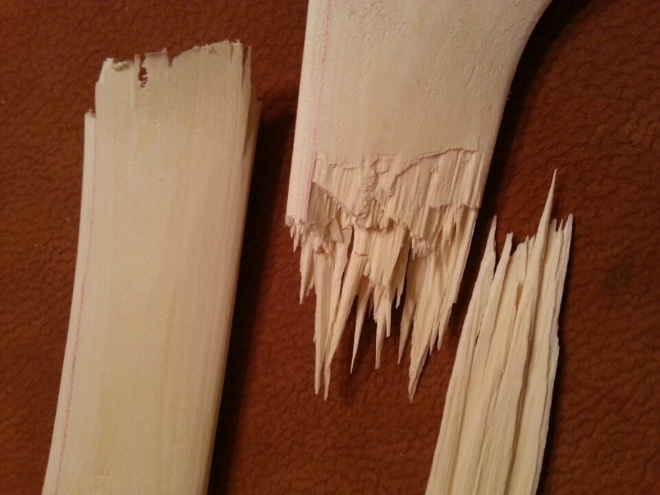

Bein tillern gebrochen mein erster richtiger Bruch. Es hat einfach peng gemacht. :'(
Man erkennt auch den Drehwuchs
Dann auf nächstes Jahr. Dieses wirds nicht mehr.
LG Verena
