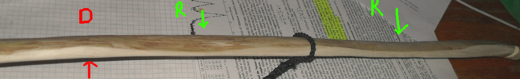

Ich hab mir jetzt die Sache nochmal angesehen, ich glaub mir dämmert langsam was da los ist mit dem rechten WA. Es gibt zuerst die (ganz) leicht (nicht-arbeitend?) deflexe Stelle (roter Pfeil, hier war der Knick ursprüglich, dann hab ich den Knick praktisch "Richtung Griff getillert") genau danach nach aussen kommt ein reflexer Bereich und dann gleich nochmal ein noch kleinerer reflexer Bereich und zwar ist das nur auf einer Hälfte des WA (im Bild natürlich die vordere, die hintere Hälfte schaut etwa normal aus):
deflex, reflex, reflex ??
Daher ist der Arm vielleicht aussen noch so steif? Ich hab da einfach drüberrasiert :-[ :-\

Haut mich, aber mein Ansatz waer diese Miniwellen einfach ignorieren und eine saubere Biegelinie tillern. Kann halt sein, dass der Hasel dann motzt, aber ich denk das steckt er noch weg.

Genau, war auch mein Ansatz
Das ganze täuscht auch, weil der Rücken so wellig ist.

@Fatz und Gerd: genau das war im Prinzip auch meine "Idee", dass solang ich die Biegung per Tiller sauber kontrolliere automatisch das richtige rauskommt, nur hat entweder meine Kontrolle versagt, oderes ist doch dämlich über Minireflex drüberzubügeln, weil er lang steif ist und plötzlich (wie WIKI sagt, aber so weit bin ich noch nicht) komplett nachgibt. Das hab ich ja irgendwie von Anfang vermutet (Seite 2 post 7, Grünhorn:
Aber dort ist dennoch schon deutlich weniger Holz und ich vermute diese Steifigkeit kommt mehr von dieser delligen Struktur die evtl. stabiler ist als das normale bauchige runde (kann das sein???).

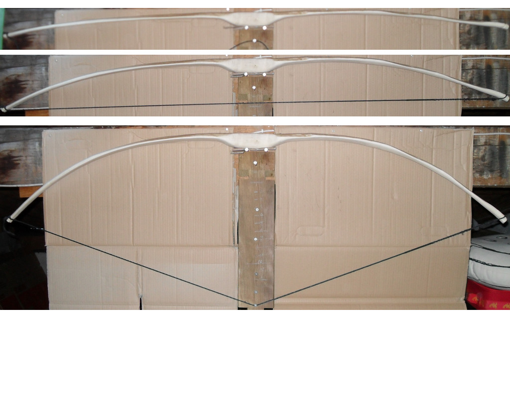

Hier wäre der aktuelle Tiller. Was meint ihr?
(meine Idee wäre links komplett schwächen and dann Max2)

Links schwaechen ist OK. Allerdings wuerd ich wie gesagt rechts eher auf eine gleichmaessige Linie hinarbeiten und den Deflex ignorieren. Da musst dann an die aeussere Haelfte dran.

Hi Fatz, ok. Also ich nehm mir jetz den linken vor. Der hat erstmal eine leichte steife Stelle, die mach ich weg und schwäch das ganze Ding bis er etwas schächer als der rechte ist. Dann nehm ich mir das letze Drittel vom rechten vor. Ich versuch dort beim schwächen in etwa den Wellen zu folgen.

OK, aber mach links nur soweit bis er gleich mit dem rechten ist. Nicht, dass du zuviel wegnimmst. Da kannst du dann nach dem rechten nochmal dran.

rechter WA bei dem Knoten (dickere Stelle - deflex?) musst du drauf achten, dass die WA-Aussenseiten annähernd gleich stark sind - sonst verdreht der WA. Mir kommt vor auf der einen Seite die man im Foto sieht ist er viel dicker als auf der Rückseite.
Er scheint auf der Vorderseite weniger zu biegen wie auf der Rückseite (ist aber anhand von Fotos schwierig zu sehen).
Aber bei der Welle nicht zuviel wegnehmen, immer schön vorsichtig und Kontrolle - wird schon besser.

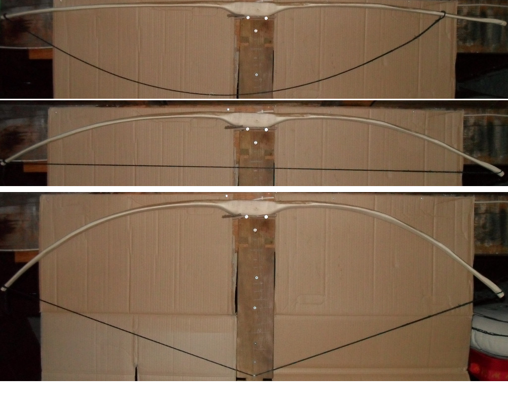

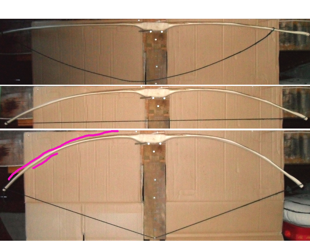

Ich hab jetz den Plan weitgehend durchgezogen. Bei den Wellen im rechten WA bin ich beim Tillern immer den Wellen gefolgt, also bin so Schlangenlinien mit der Ziehklinge gefolgt, dass so quasi die Stärke des Holzes überall gleichmäßig nach dem Design tapert. In den rechten muss noch mehr Biegung, aber sonst könnt die Tendenz schon passen, was meints?

Servus, sieht gut aus, hast du toll gemacht.
Rechter WA unmittelbar nach dem Griff noch etwas Schwächen, ev. rechter WA - Ende könnte auch noch ein wenig mehr Biegen.
