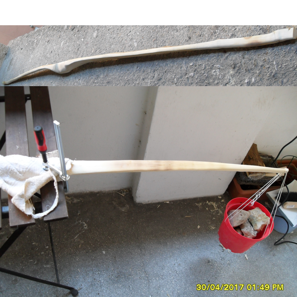

Re: Hasel, Pyramidenmöllehybrid, NtN 71'' > 40#@31'' (???);
So hier das Ergebnis.
Set ist fast weg. Auf dem Foto sieht der obere noch etwas schlechter aus, aber das täuscht durch die Perspektive. Später zeigt ichs nochmal auf dem Tiller. Ich hab versucht sehr mild zu rösten. Evtl. geht da noch mehr aber ich schau mir erstmal den Tiller an.
@Thomas: Wie lange soll ich denn warten oder was tun bevor ich ihn wieder voll ausziehe?
Ich bin halt immer sehr ungeduldig und hab den Bogen nur über Nacht im feuchten Kartoffelkeller gelagert, damit der Bogen wieder Feuchtigkeit aufnehmen kann, bei mir hat das gereicht.

über Nacht
darauf war ich jetzt nicht eingestellt .. - dann habe ich vermutlich einen Fehler gemacht, ich hab ihn nämlich grad mit Leinöl eingerieben
Das würde heissen dass er länget braucht um das Wasser wieder aufzunehmen. Was tun
Auch wenn du ihn mit Leinöl eingerieben hast, er nimmt ja trotzdem Feuchtigkeit auf, wie gesagt an einem Ort mit etwas höherer Luftfeuchtigkeit legen, wenn du eine genaue Waage hast, kannst du ja feststellen ober er über Nacht etwas zumimmt
wenn das Gewicht dann konstant bleibt passt es.
