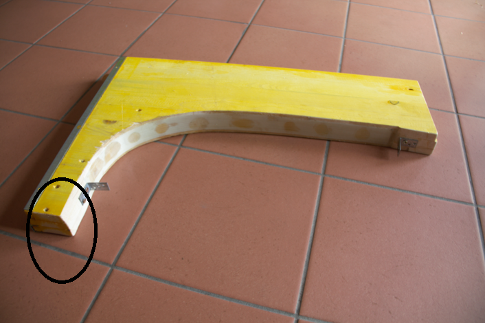

Re: 3-teiliger Glaslaminierter TakeDown-Recurvebogen (Bau)
Verfasst: 04.02.2018, 11:11
von Neumi
Moin und btw - Du hast die Form schräg gesägt, damit baust Du eine schöne WA-Verdrehung ein.
Verfasst: 04.02.2018, 11:12
von Landkind
Es ist nur oberhalb des Winkel schräg.
Verfasst: 04.02.2018, 17:55
von TorstenT
Wird die Form eigentlich zweiteilig? Oder setzt Du die Zwingen an der Innenseite direkt auf die Laminate?
