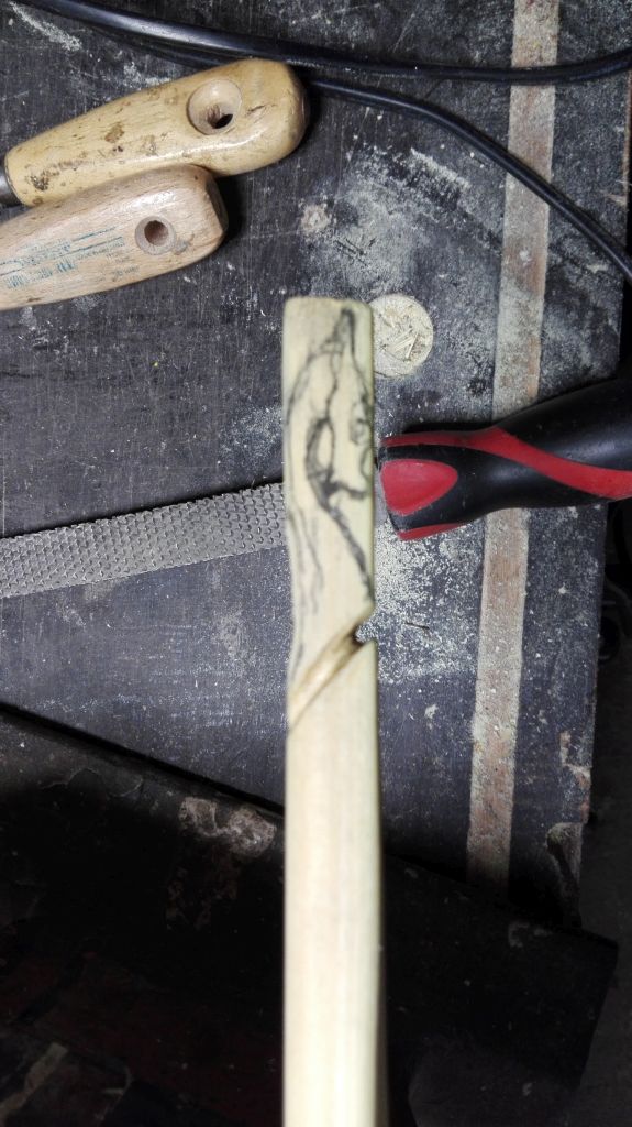

Ob das ein Problem ist oder nicht kann der nur der Knacks beantworten. Ich halte das Risiko halt fuer voellig unnoetig. Wenn du schon seitlich Nockkerben hast, brauchst obenauf keine mehr und umgekehrt.

Re: Saplingbow 10, Hieronymus Paffe/Schlehe/Ulme
Hast ja recht
Habe nicht darüber nachgedacht, als ich die Nocken gemacht habe. Sonst habe ich immer Hornoverlays und deshalb hatte ich das nicht auf dem Schirm.

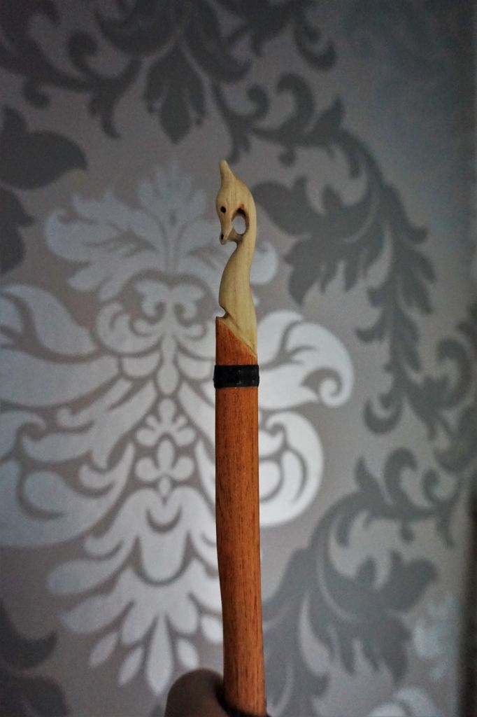

Kleines Update:
BergUlme
Heute war die untere Nocke dran. Ich bin froh , dass ich die nochmals hinbekommen habe
So nun geht zum Finish bzw. zum Feinschliff. Zum Schluss gibt es ein kleine Wicklung vor den Nocken zur Sicherheit.
BergUlme
Echt tolles Seepferdchen.
Aber das du den Rückenring so tief abrasiert hast verstehe ich nicht.
Also erklärt hast du es ja... Aber das wäre mir wie fatz schon schrieb ein völlig unnötiges Risiko.

Kleines Update:
Bergulme
Finish ist soweit durch und die Wicklungen an den Nocken sind gemacht. Nur noch Fotos und alles ist gut. Den ganzen Bogen gibt es erst wieder zu sehen in der Präsi
Sieht seeehr hübsch aus! Auch der Farbkontrast ist klasse!
Dann bleibt mir nur noch gespannt auf die Präsi zu warten...
Da schließ ich mit Torsten voll und ganz an. Und die Nockkerbe sieht optisch super zum Viechle aus, ohne wäre es wahrscheinlich nicht so hübsch. Gehen wir einfach mal davon aus, dass die Wicklung evtl. Ungemach abfängt

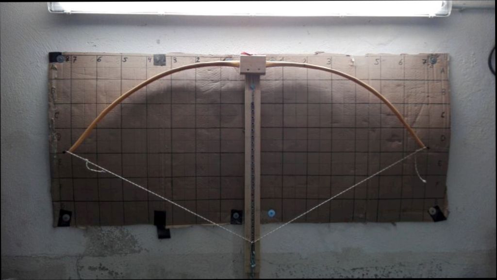

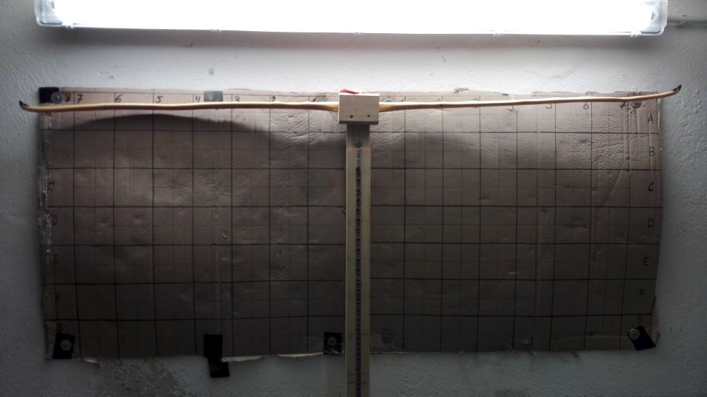

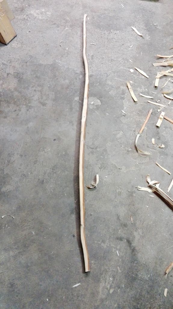

Kleines Update:
Schlehe/Schwarzdorn
Nun konnte ich die Schlehe doch fertig stellen. Leider komme ich jetzt erst dazu die Bilder hier einzustellen.
Der obere Wurfarm hatte ein natürlich geflipptes Ende und so habe ich den unteren auch geflippt.Da der Stave am oberen Wurfarm eine relativ starke reflex deflex Welle drin hatte und die beim Tillern sich noch verstärkte(besonders die deflexe Welle), hatte ich mich entschlossen die raus zu biegen. Nun beim Tillern kam sie nochmal zum Vorschein, was zu erwarten war, sodass ich mich entschieden habe das Zuggewicht zu verringern und den Bauch zu mit der HP/Öl zu rösten und den Stave wieder zu richten. Im unteren Wurfarm hatte ich so 25 cm vor dem Tip auch eine deflex/reflex Welle, so dass die Wurfarmenden steifer gehalten wurde als normal, um gleiche Wurfarme zu bekommen. Der Tiller ist nicht 100%, aber die Wellen kommen nun kaum wieder ,der Bogen schießt top und durch das Rösten ist er gar nicht mal so langsam. Das Zuggewicht liegt nun bei 33#@28'' ... ist nicht der Börner , aber im Rahmen
So nun die Bilder: Ps.: ich habe mir eine neue Zuggewicht Waage zugelegt, weil ich meiner alten nicht mehr glauben wollte. Die hatte immer wieder 5# und mehr Sprünge drin und 2. geht die neue bis 110 #. Was soll ich euch sagen...siehe da 10# misst die neue mehr. Nun weiß ich nicht, ab wann die alte Waage nicht mehr richtig funktionierte und muss wohl alle Bögen mal nach messen

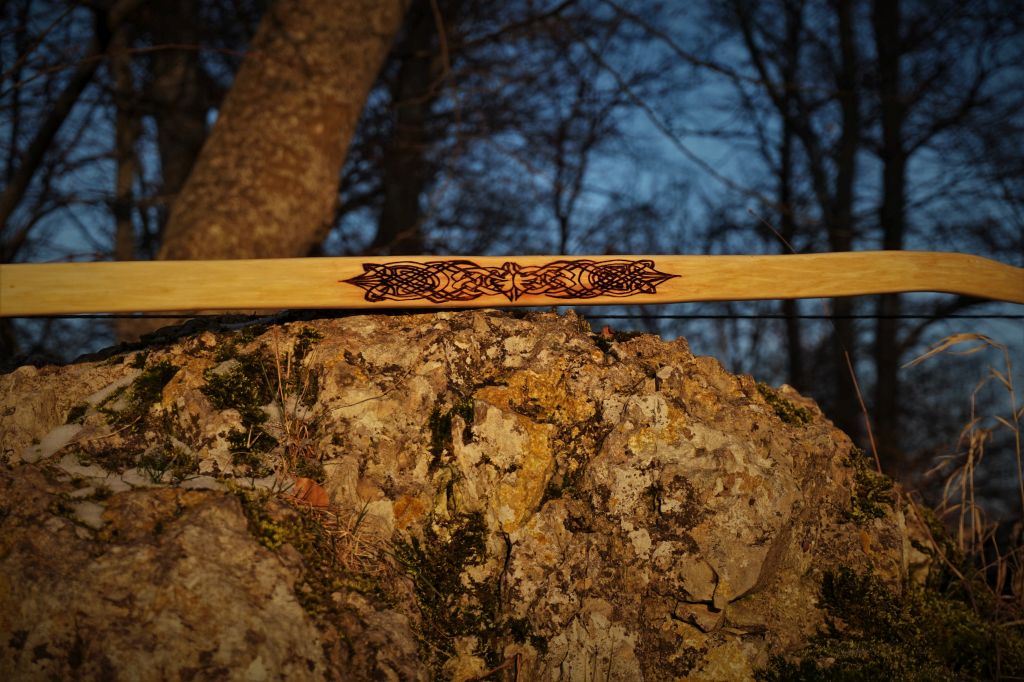

So hier geht's zur Päsi
http://www.fletchers-corner.de/viewtopi ... 04#p550404
ich habe die Ulme mit meiner neuen Waage gemessen und siehe da die Ulme hat 10# mehr also 55#.
Die Bilder habe ich an zwei verschiedenen Tagen gemacht. Anfang der Woche hat ich die Perfekte Abendsonne auf unserer Burg.
Die Schlehe habe ich heute in einer Höhle fotografiert.

Schöne Fotos, schöne Bögen, vor allem die Ulme gefällt mir sehr gut. Biegt sehr gefällig und die Nocken sind mal was anderes.
Wow! Dein „Weißer Drache“ ist ein Traum-Bogen geworden! Genau mein Ding, mit seinen verschnitzten Nocken!
Diene zwei sind wirklich schön geworden und die Fotos sind auch toll.
Du hast nicht zufällig noch eine Detailaufnahme von der Mitte deiner Ulme? Die Verzierung sieht echt top aus.
LG Verena
LG Verena
- Hieronymus
- Beiträge: 3594
- Hat gedankt: 35 Mal
- Hat Dank erhalten: 195 Mal
Doch habe ich. Ich hatte mal wieder ca. 16 -20 Bilder pro Bogen gemacht und habe versucht mit 10 Bilder auszukommen. Ich will euch ja nicht nerven mit zu viel Bilderreni.n hat geschrieben:Du hast nicht zufällig noch eine Detailaufnahme von der Mitte deiner Ulme? Die Verzierung sieht echt top aus.
