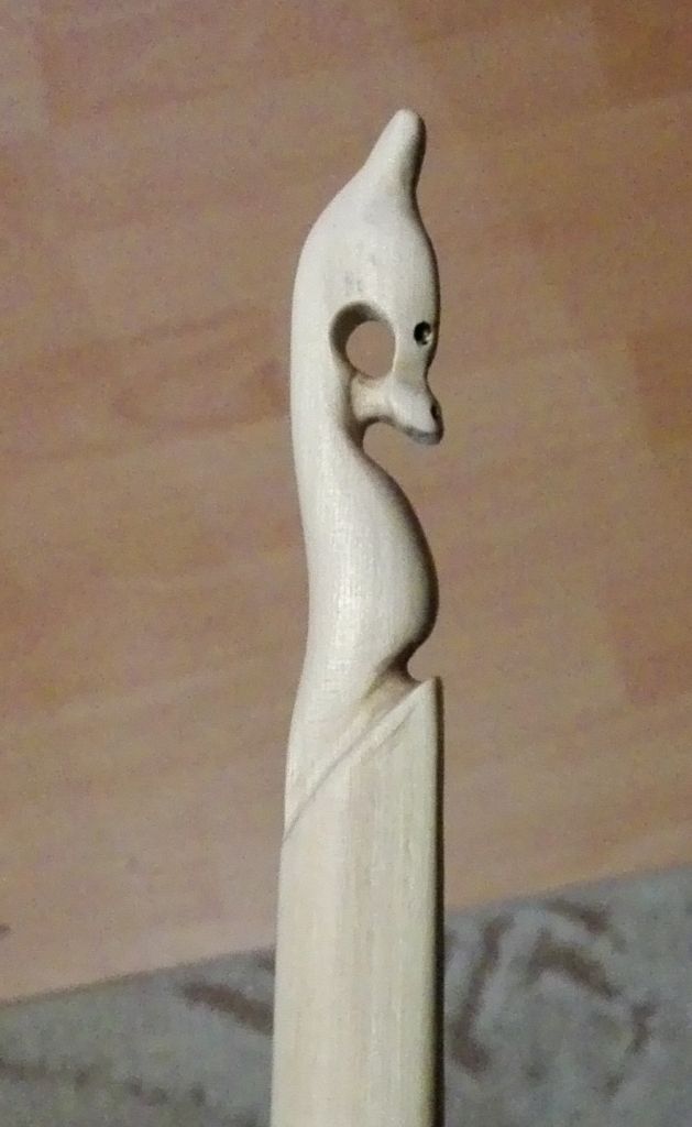

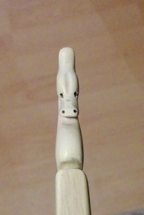

Kleines Update:
BergUlme
Heute war die untere Nocke dran. Ich bin froh , dass ich die nochmals hinbekommen habe :) So nun geht zum Finish bzw. zum Feinschliff. Zum Schluss gibt es ein kleine Wicklung vor den Nocken zur Sicherheit.
erst anzeichnen und alles was nicht nach Drachen aussieht entfernen( Da müsste ich meine "Skulptur" auch entfernen lol

von Grombard
Echt tolles Seepferdchen. ;D
Aber das du den Rückenring so tief abrasiert hast verstehe ich nicht.
Also erklärt hast du es ja... Aber das wäre mir wie fatz schon schrieb ein völlig unnötiges Risiko.

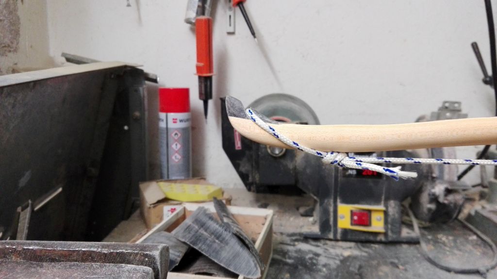

Kleines Update:
Schlehe/Schwarzdorn
Nun konnte ich die Schlehe doch fertig stellen. Leider komme ich jetzt erst dazu die Bilder hier einzustellen.

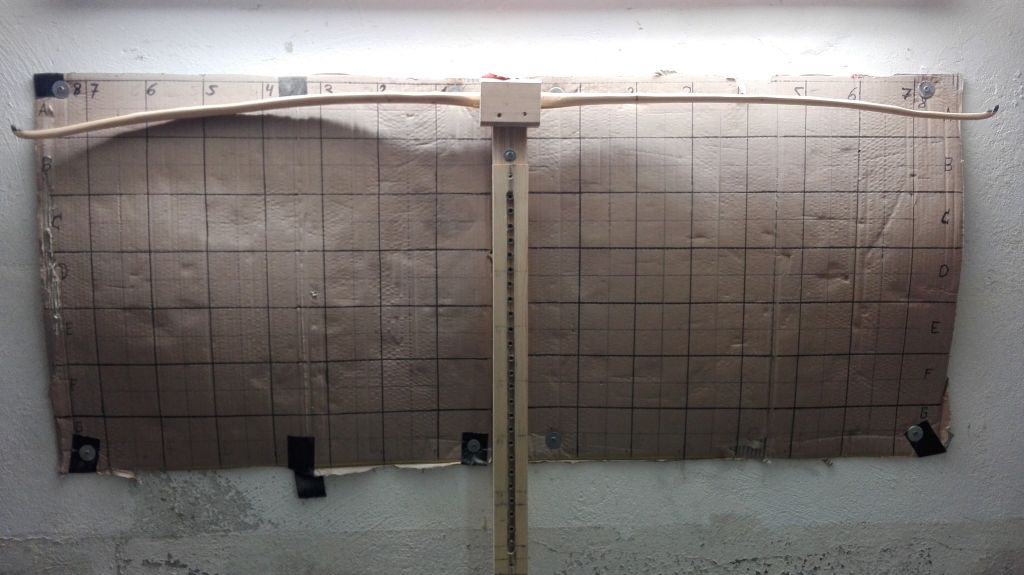

Der obere Wurfarm hatte ein natürlich geflipptes Ende und so habe ich den unteren auch geflippt.Da der Stave am oberen Wurfarm eine relativ starke reflex deflex Welle drin hatte und die beim Tillern sich noch verstärkte(besonders die deflexe Welle), hatte ich mich entschlossen die raus zu biegen. Nun beim Tillern kam sie nochmal zum Vorschein, was zu erwarten war, sodass ich mich entschieden habe das Zuggewicht zu verringern und den Bauch zu mit der HP/Öl zu rösten und den Stave wieder zu richten. Im unteren Wurfarm hatte ich so 25 cm vor dem Tip auch eine deflex/reflex Welle, so dass die Wurfarmenden steifer gehalten wurde als normal, um gleiche Wurfarme zu bekommen. Der Tiller ist nicht 100%, aber die Wellen kommen nun kaum wieder ,der Bogen schießt top und durch das Rösten ist er gar nicht mal so langsam. Das Zuggewicht liegt nun bei 33#@28'' ... ist nicht der Börner , aber im Rahmen ;)
So nun die Bilder:
Das geflippte Ende mit Büffelhorn
Zur Erinnerung wie der Stave aus gesehen hatte
nach den ersten Tiller Durchgänge
