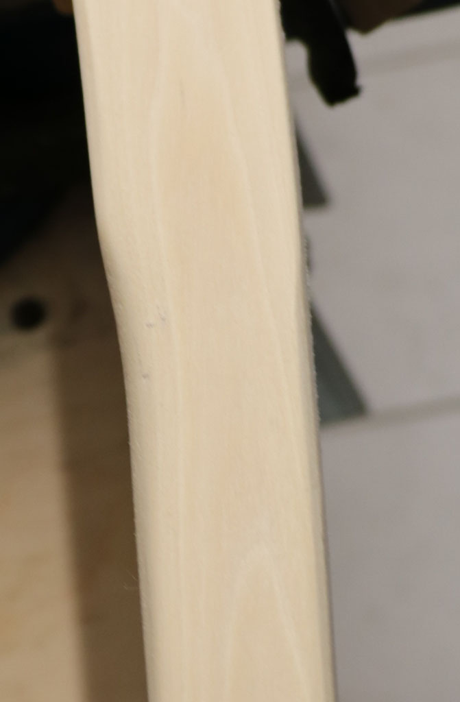

Dazu ein paar Bilder:
Riss im Griff
Riss im Griff
Ast im WA
Ast im WA
Ast am Bogenende
Ast am Bogenende
5mm Sackloch
5mm Sackloch
kleiner Astrest in FO
Morgen werde ich die Reparaturstellen nacharbeiten und ihn nochmal schießen.
Sollte da alles passen, dann wird er hübsch gemacht.

Re: Saplingbow 10, Burgunder12, Hartriegel+Holler
Verfasst: 09.02.2018, 19:03
von Burgunder12
den Holler 10 nehme ich aus dem SAP.
Heute beim ersten Schießen sind die Risse wieder aufgetaucht.
Risse
Risse
Ich lege ihn mal zur Seite und irgendwann mache ich eine Reparatur oder einen Kinderbogen draus.
Er hat mir auf jedenfall sehr viel neue Erfahrungen gebracht.
Mein Plan war aus Zeitgründen den Holler 8 nicht fertig zu machen.
Evtl . päsentiere ich ihn doch noch, wenn er über den 30lbs bleibt.
Sieht gerade so aus:
