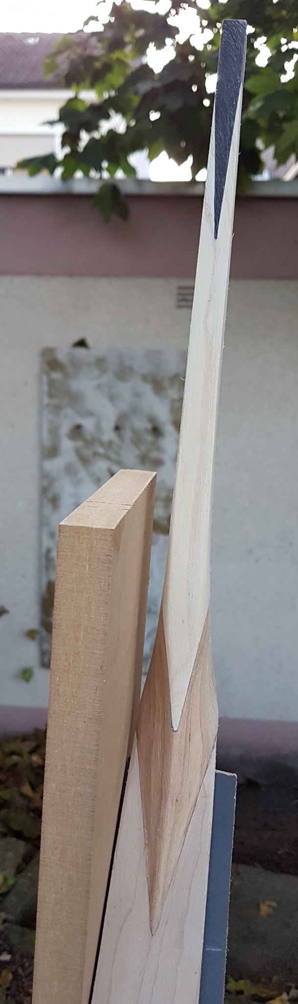

Und weiter geht's - ich musste das gute Wetter ausnutzen. Den Rahmen werde ich mir nochmal genau anschauen, bevor die Sehnen drauf kommen. So wie ich mich kenne, fällt mir dann noch was auf, das korrigiert werden muss.
Markierungen zum checken der Symmetrie sind nie verkehrt

Ah ich sehe du machst erst die Sehnen drauf und dann das Horn, wie Snake Joe es für Erstlingswerke vorschlägt?! Sieht ja alles super aus ;) … aber ist alles mehr Arbeit, als es aussieht. Man glaubt gar nicht wieviel liebe und Zeit in so einem Bogen stecken.

Man muss halt zunächst rausfinden wie man am besten und schnellsten die einzelnen Bauteile bearbeiten kann. So Teile wie der Griff und die Knie sind irgendwie kompliziert auszugestalten, wenn man nicht gerade Bildhauer ist. Beim nächsten werde ich die Dinger vorm zusammenbau fertig gestalten. Muss ich nicht aufpassen, dass ich die WA- kerne total ramponiere. Ob's dann schneller geht werde ich dann merken.

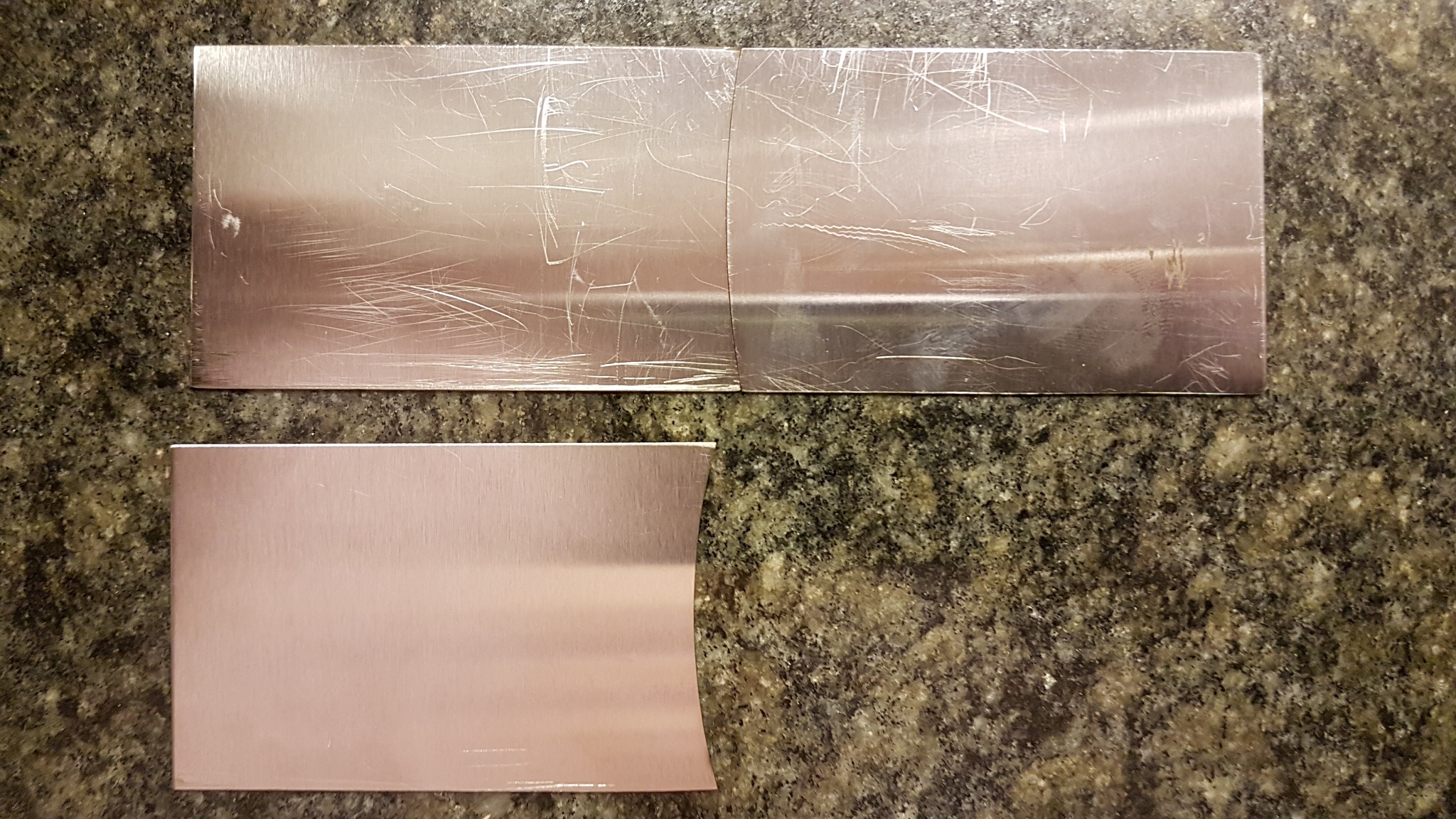

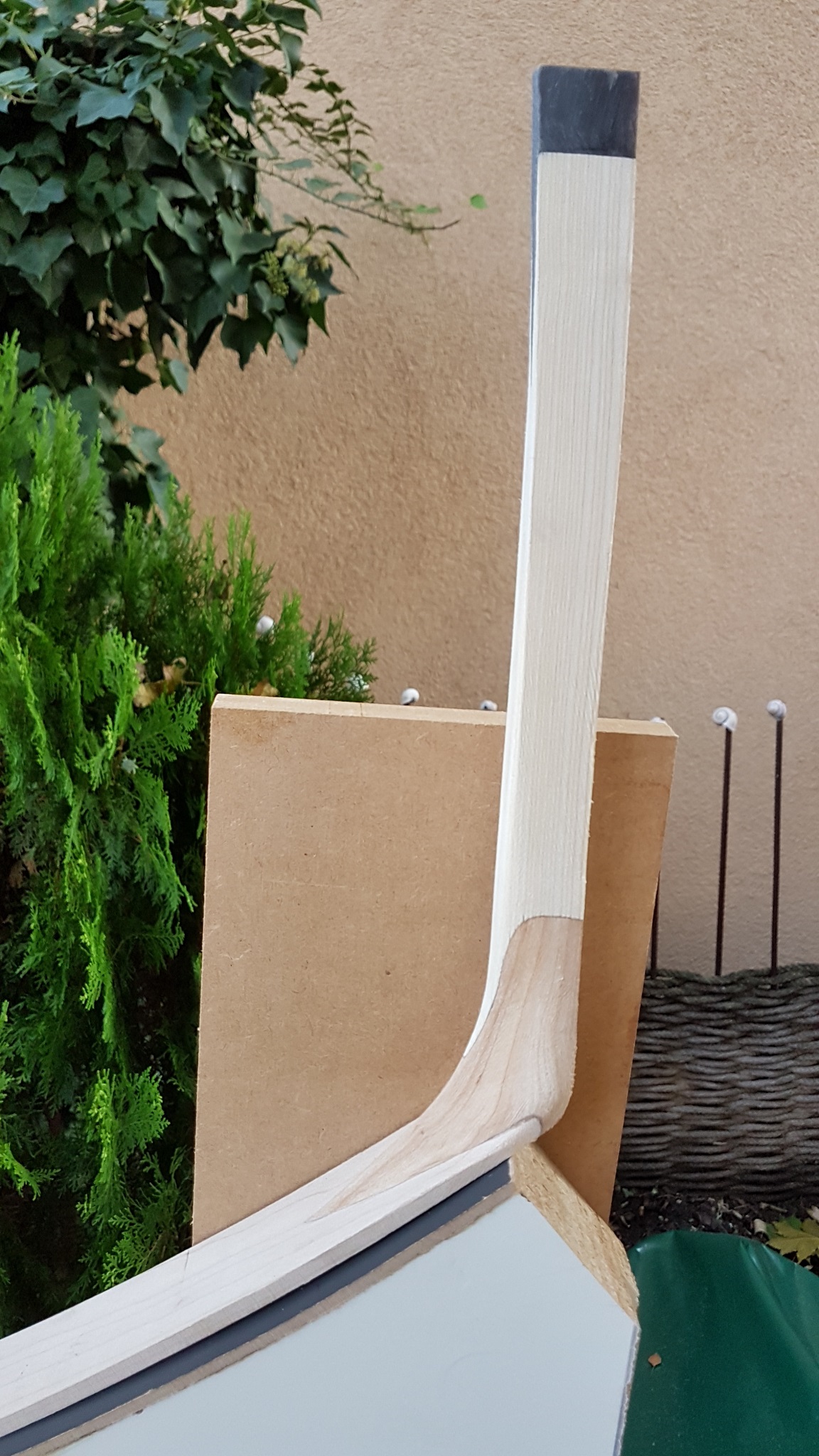

Hier gings mal wieder ein Stückchen weiter. Die Ziehklingen sind fertig (war ein ganz schöner Akt den Stahl durchzusägen).
Dann habe ich die Knie mal noch etwas leichter gemacht und Hohlkehlen geformt.

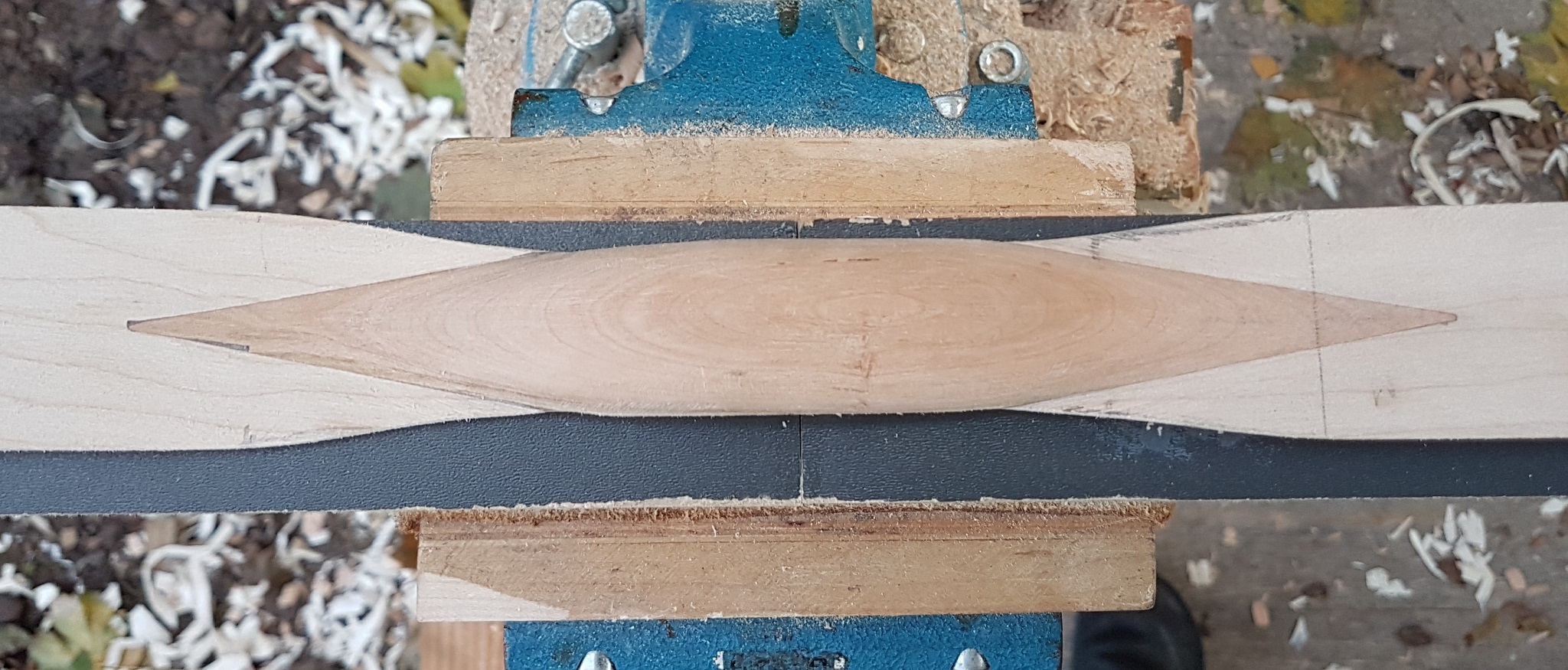

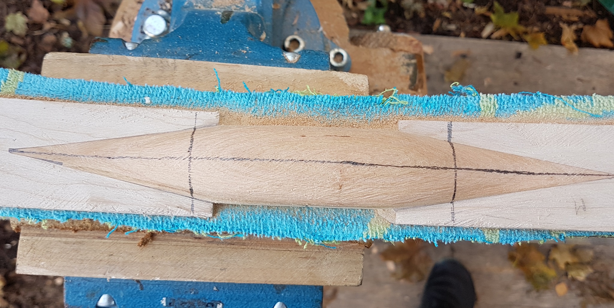

Der Bogenrücken ist geformt und hat seine Rundung. Den Ziehklingenhalter werde ich neu bauen und mit einer seitlichen Führung versehen.
