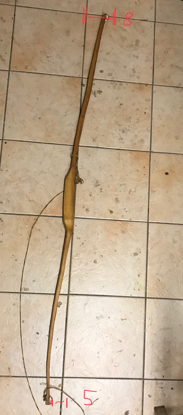

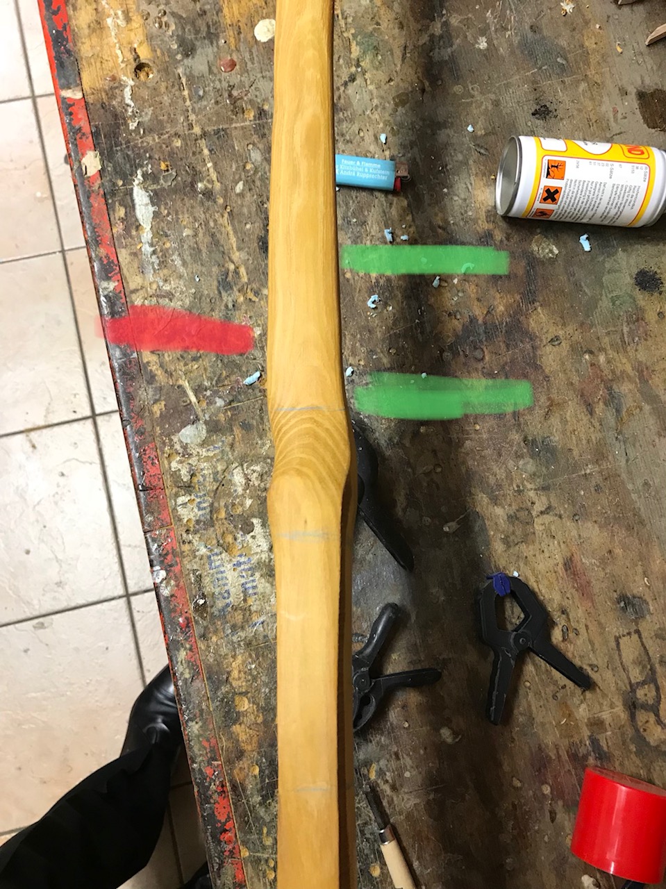

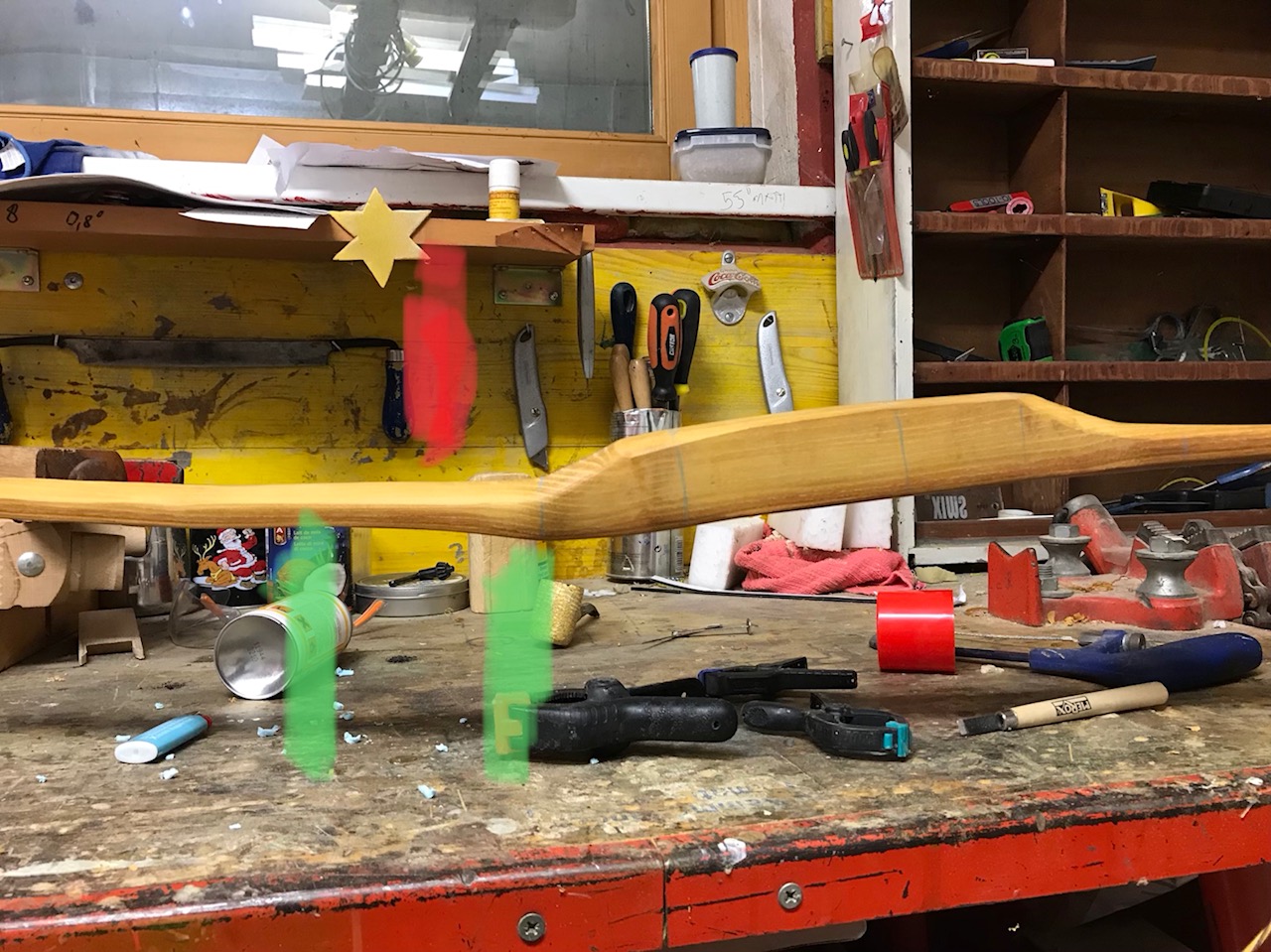

Re: Bitte um Tillerhilfe für Osagebogen
Hallo Leute!
Hatte am Wochenende leider nur kurz Zeit und hatte daher nur Gelegentlich, mir das nochmal anzusehen.
Das Problem mit dem kippenden Griff scheint nicht so schlimm zu sein, hab‘s aber nur mit der Tillersehne probiert, der Bogen war mir noch zu stark zum Aufspannen. Werde, bevor ich irgendwas mache, den Bogen so weit schwächen, bis ich ihn auf halber Standhöhe aufspannen kann. Dann probiere ich das nochmal. Wenn der das Kippproblem zu vernachlässigen ist, mache ich nichts weiter an dem Bogen.
Und wenn dann habe ich mir nochmal die Varianten durchüberlegt:
1. Am liebsten wäre mir immer noch das Deflex/Reflex-Design. Gegebenenfalls würde ich den Reflex mit Sehne stabilisieren. Sicher ist das Tillern dann eine Herausforderung, ich traue mir das aber zu! Vielleicht lässt sich auch der Deflex in dem einen WA zumindest reduzieren, ohne dass sich ein Span am Fade aufstellt. Dadurch müsste ich den zweiten WA nicht so stark deflexen und wenn sich der Reflex dann etwas rauszieht, ist nicht so viel kaputt. Was ich aber kritisch sehe ist ein zu starker Recurve an den Tips, da diese nur knapp 10mm breit sind.
2. Den Bogen umdrehen und das Fade des unteren Wurfarmes mehr in Richtung Griff zu „verschieben“, sagen wir um 25mm. Dadurch würde sich ja der untere Wurfarm verlängern.
Wenn ich dann den oberen um 55mm kürze, dann wäre der obere um 30mm länger und der Bogen immer noch Knapp 64“ lang.
3. Eventuell lässt sich der Deflex in dem einen Wurfarm doch wegbiegen, wenn man ihn an den grün markierten Stellen unterlegt und die Schraubzwinge bei rot ansetzt. Oder auf deutsch knapp neben dem Fade biegt.
4. Den Griff mitbiegen lassen ist für mich die letzten Option. Ich mag‘s einfach wenn man am Schluss einen schönen Griff herausarbeiten kann, ohne aufpolstern zu müssen. Sry!
Würde mich sehr über eure Meinung zu den Varianten freuen.
Danke
Danke
Lass das besser sein mit dem zu starken schwächen. Bogen habe beim erstmaligen aufspannen eine starke Vorspannung, trag nicht zu viel ab.
Wenn Du ganz sicher sein willst, mess mal mit der langen Sehne und einer Waage und zieh soweit, bis Du in etwa Standhöhe hättest. Dann kannst Du den Rest besser abschätzen. Die anfangs extreme erscheinende Vorspannung lässt schnell nach.
Sorry, aber ich lese hier viel Rumgeeiere und Unentschlossenheit aufgrund von mangelnder Erfahrung. Du hast da ein klasse Stück Osage...
Du kannst damit alles machen, ihn so tillern wie er ist, den Griff einschneiden und biegen, den deflexen WA etwas biegen. Aber entscheid Dich.
Mein Rat wäre - stell ihn vorerst beiseite und bau ein paar andere
Danke für eure Meinung.
Rumgeeiere und Unentschlossenheit ist sicher richtig, mangelnde Erfahrung auch. Aber genau die möchte ich nun sammeln. Aber ich bin auch kein Anfänger mehr. Stehe einfach gerade vor der nächsten Stufe, für deren Überschreiten ich einfach um etwas Hilfe bitte.
Jedenfalls ist das Umdrehen sicher für‘s erste die beste Variante. Wenn es zu dem Vorgehen keine Einwände gibt, dann würde ich das jetzt machen. Dann den Bogen auf Standhöhe bringen und dann weitersehen.
Schöner Bogen übrigens, hab mir den Thread angesehen!
Danke
Danke

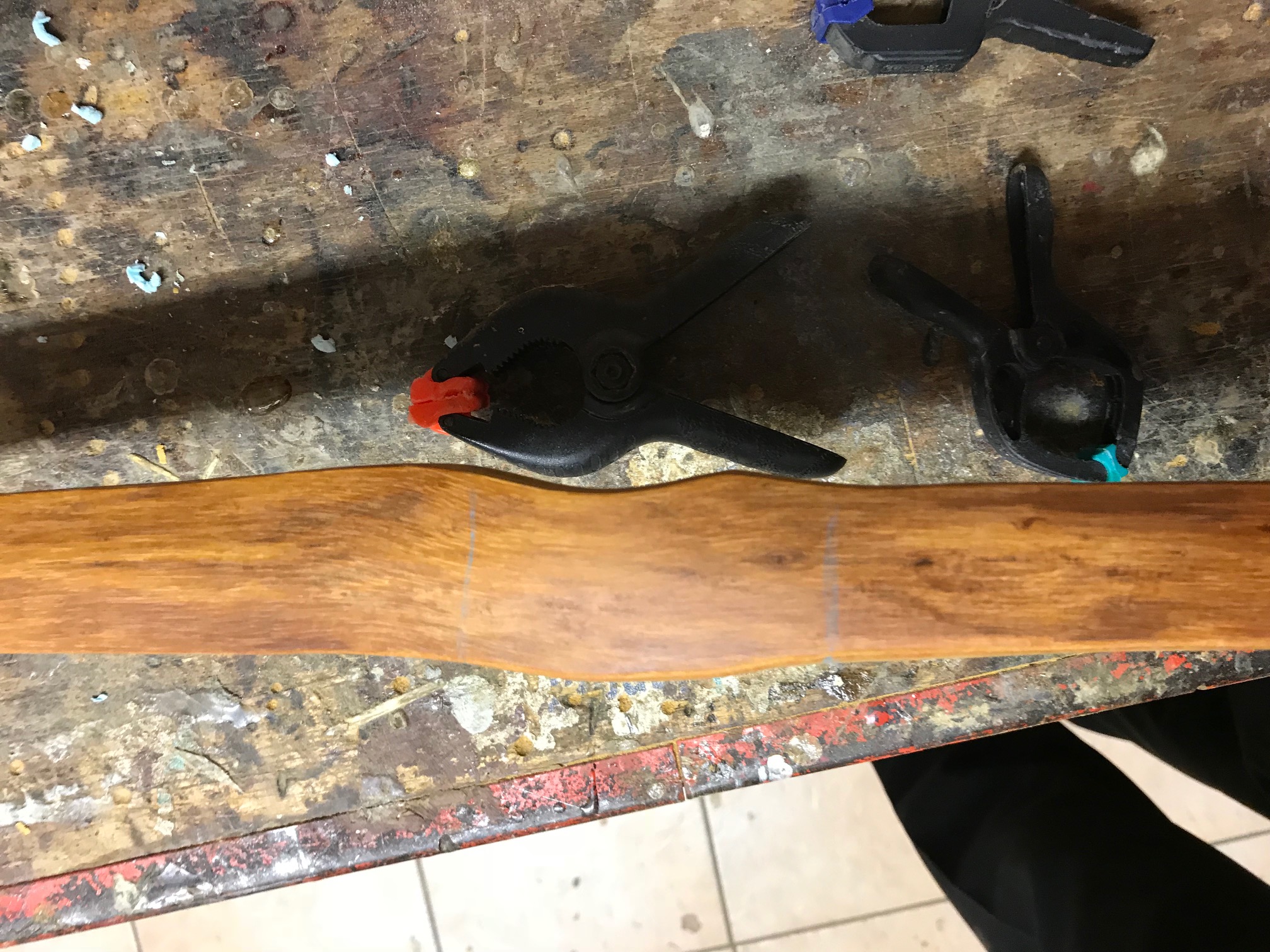

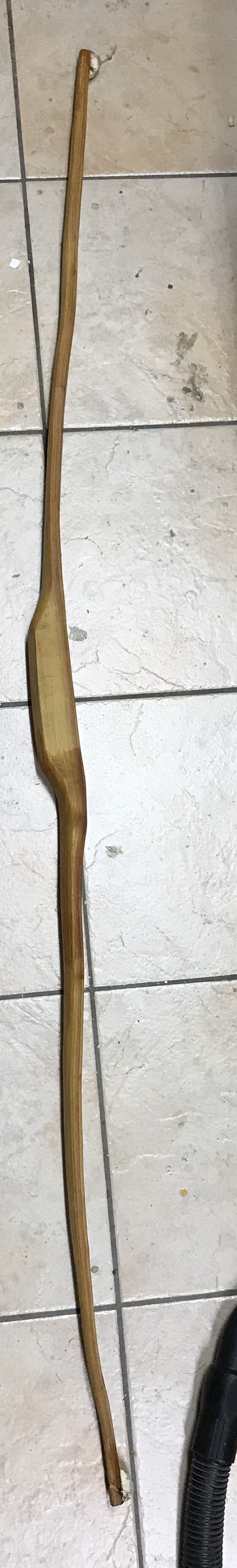

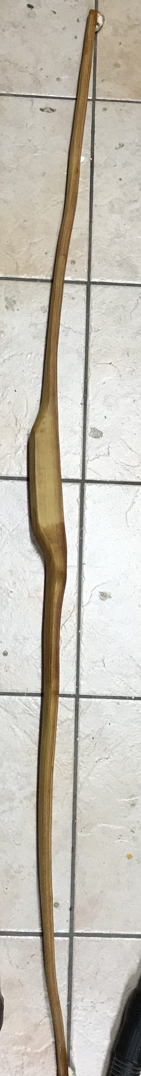

Hallo!
Jetzt bin ich endlich mal dazugekommen weiterzubauen.
Ich habe, wie geplant, den Griff verschoben, einen Wurfarm gekürzt und den Bogen umgedreht. Außerdem habe ich den Deflex am Griff des einen Wurfarms etwas weggeföhnt. Aber nur um ca 3cm. Mehr hab ich mich nicht getraut, hatte Angst, dass sich am Fade ein Span aufstellt. Der Bogen hat jetzt einen Reflex von 4cm (in der Mitte gemessen - hab das versucht festzuhalten indem ich beim Fotografieren die Nocken an die Fließenfuge angelegt habe) Auf den andern Fotos seht ihr den Vergleich vor und nach dem Föhnen und den neu gestalteten Griff. Sieht vielversprechend aus, wie ich meine. Was sagt ihr?
Morgen mach ich mich ans Tillern.
