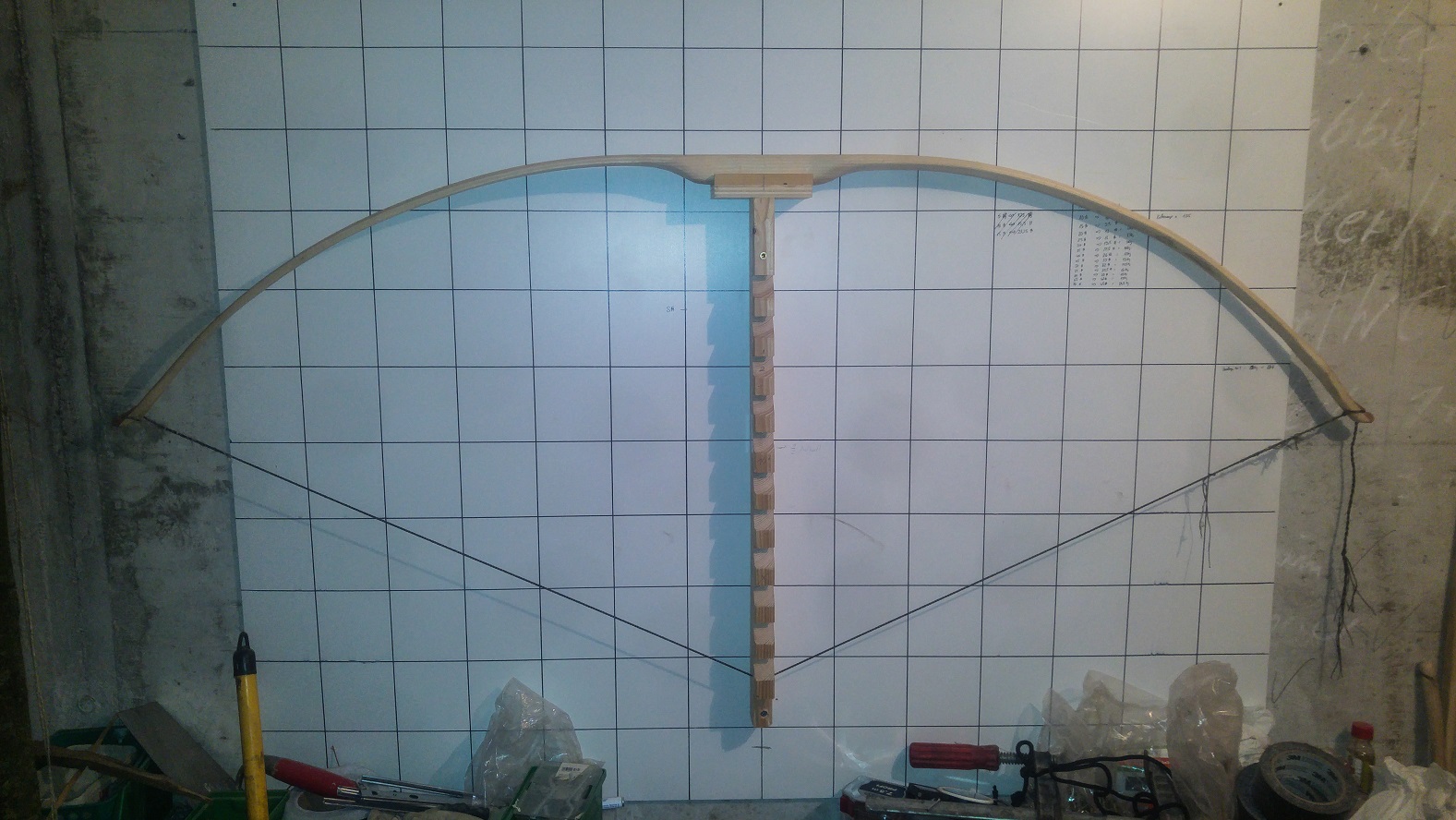

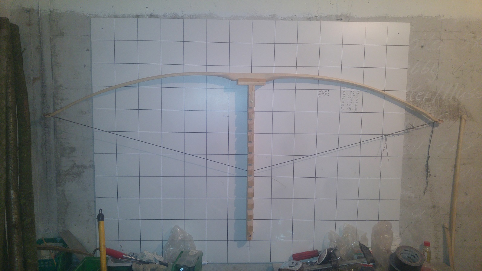

1. Max so weit das du beurteilen kannst ob der Tiller rund ist. Wenn nicht, Tiller anpassen, 20x pumpen und wieder auf dem Stock gleich weit ausziehen. Das wiederholst du bis du der Meinung bist das der Tiller passt. Dann einen Zoll weiter ausziehen und von vorne.
2. In dem du nie mit mehr als 45# dran ziehst. Wenn du bei 45# noch nicht bei deinem Auszug bist, gleichmäßig (am besten über die Seiten) Holz abtragen und den Bogen schwächen.
3. Wenn du den Bogen so weit getillert hast, bis er sich etwas mehr biegt wie später auf standhöhe.
Edit:
zieh auf jeden Fall nicht weiter aus. Links biegt er nur in der Mitte. Innen und Außen sind noch zu steif.
Stell mal noch bitte ein Bild vom abgespannten Bogen rein.
P.S. https://bogensportwiki.info/index.php?title=Bogenbau les den Artikel mal falls du es noch nicht getan hast.
Felix
Edit:
Felix

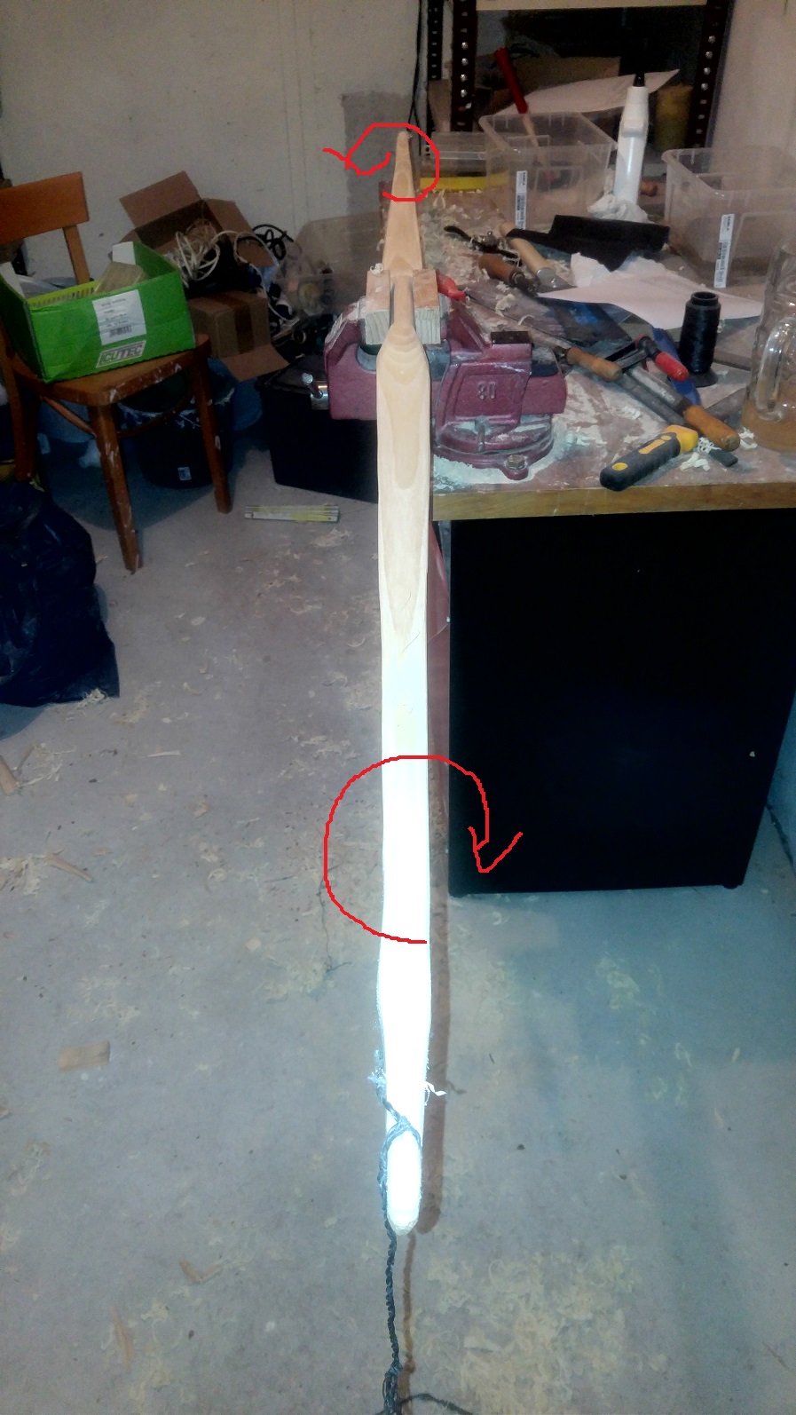

Re: Gebrochener Esche-Bogen nach dem Typ „Tybrind Vig“
Danke für die Erklärung und den Link - das ist eine wahre Fundgrube!
Der Bogen ist übrigens ein klein wenig in sich verwunden, wird das zu Problemen führen?
- Beiträge: 6806
- Hat gedankt: 277 Mal
- Hat Dank erhalten: 407 Mal

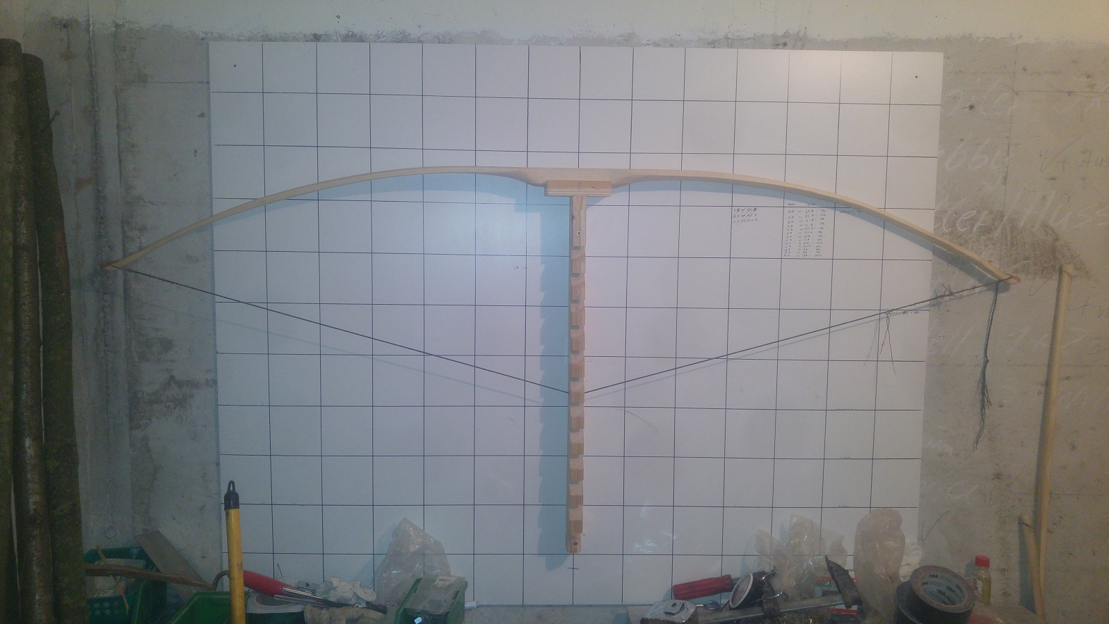

Das Foto vom abgespannten Bogen ist wirklich WICHTIG. Deswegen bitte bei Tillerfragen IMMER posten. Links sieht das schon ganz gut aus, rechts darf nach dem Fadeout Biegung rein. Der Mini-Drehwuchs ist kein Problem. Wo ist der untere und obere WA?
Wenns rechts nach dem Fadeout biegt, kannst Du auf 1/2-3/4 Standhöhe aufspannen, zumindest sehe ich das so.
Ja gemessen am ungespannten Bogen denke ich jetzt auch das links ganz gut ist.

Servus, besorg dir auch eine Umlenkrolle für den Tillerbaum, nie den Bogen am Tillerstock einhängen, oder nur bis 20“ und auch nur dann wenn der Tiller passt - es wurden schon viele Bögen am Tillerbaum erhängt!
Ich ziehe nur kurz fürs Foto mit Umlenkrolle, die Schnur befestige ich mir um die Hüfte und beim zurückgehen ziehe ich den Bogen über die Rolle und dann mach ich ein Foto.

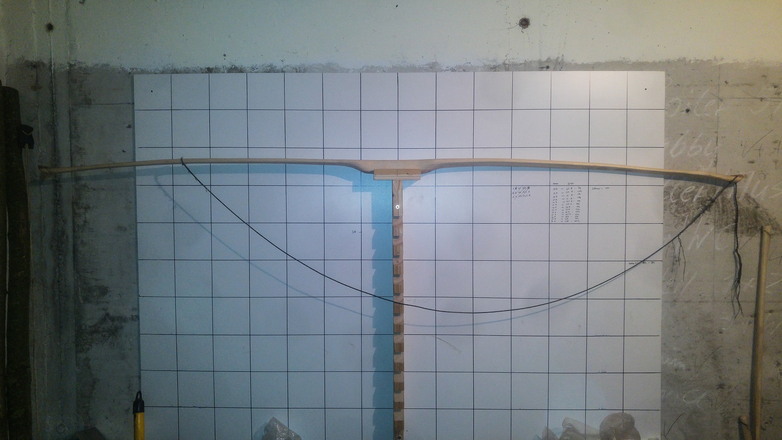

Ich habe mich noch nicht entschieden welcher WA der untere werden soll. In der Bogen-Wiki steht, dass dieser mehr Kraft bekommen soll. Mein rechter Wurfarm hat auf Grund der Biegung des Holzes auf den letzten 15 cm mehr Masse. Würdet ihr diesen WA wählen?
- Beiträge: 6309
- Hat gedankt: 80 Mal
- Hat Dank erhalten: 247 Mal
Servus, rechter WA biegt in der WA-Mitte etwas zuviel, das würde ich mal entlasten.
Welcher WA oben oder unten sein soll - warte mal bis du auf Standhöhe bist, ob dann die Sehne schön mittig durch den Griff läuft oder nicht, dann kannst du ja entscheiden und ja der stärkere/schnellere WA nach unten.

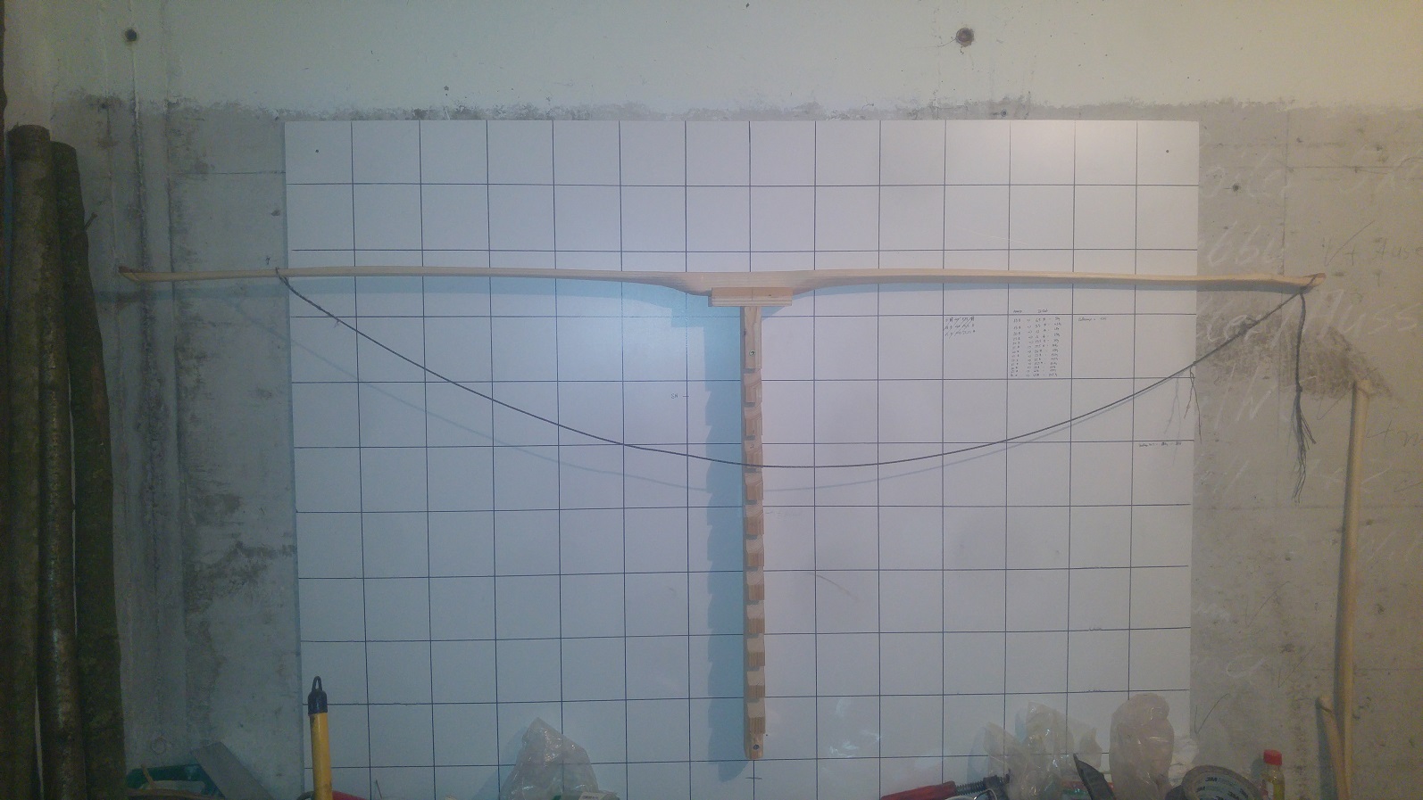

Ich hab den Bogen mittlerweile auf Standhöhe und hab ihn für mich zufriedenstellend getillert.
Bei Vollauszug hat er nun 43#.
Jetzt gäbe es noch die ein oder andere Stelle, die man schöner tillern könnte, ich will nun aber keine Kraft verlieren.
Welche Nachteile würde es bringen den Bogen nun so zu belassen?
Ergibt sich aus dem letzten Tiller eine Auswahl für den unteren WA?

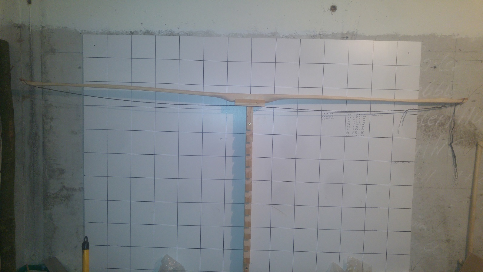

Du kannst ihn mal einschießen gehen und gucken was sich noch verändert. Links ist der untere Wurfarm oder? Wenn eine Schwachstelle auftritt, dann kannst du sie auch tempern, wenn es nicht so viel ist. Der Linke Wurfarm ist soweit o.k, bis 20cm vor dem Tip, da deutet sich eine kleine Schwachstelle an. Rechts wo der Wufarm die dunklen Flecken hat deutet sich auch eine kleine Schwachstelle an. Die solltest du im Auge haben.
